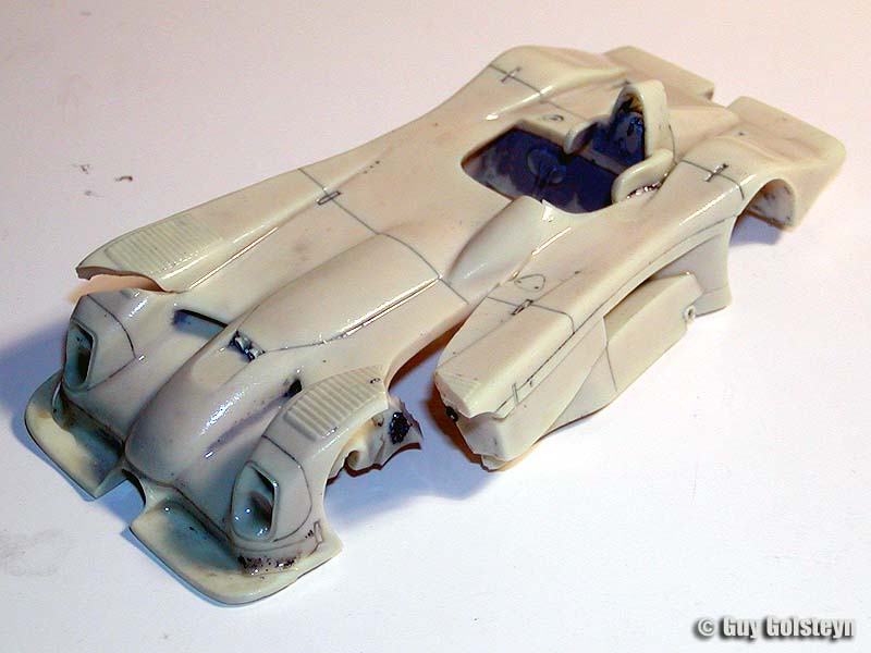

en voor resin ? ik dacht dat remolie niet geschikt was voor gebruik bij resin (verbeter me als ik mis ben) maar wat kan je daar dan best voor gebruiken ?
Sennake 24-03-2007 23:30
1 Attachment(s)
Neen, je bent zeker niet mis, want het resultaat van remolie op een resin model zie je hieronder. Waarmee je resin modellen dan wel kan ontdoen van verf? Ik weet het niet. Wie het wel weet mag het zeggen...

oude of mislukte modellen in kunststof ( PolyStyreen ) heb ik wel genoeg, maar weten we van dat remolie werkt ;
oude of mislukte modellen in Resin heb ik niet buiten m'n huidig project, en die zou ik liever niet verloren zien gaan.
maar toch bedankt.
mss dat ik wel enkele resin velgjes koop om op te experimenteren ( bv. producten die voor kunststof dodelijk zijn die dan mss geen kwaad kunnen voor resin)

na het posten van m'n vorig bericht meteen eens in de onderdelentrommel gedoken en 3 reeds gespoten resinwieltjes gevonden;
meteen ook alle thinners en aanverwanten uit de garage gehaald (net niet genoeg om chemische milieuvergunning nodig te hebben :o ) en deze op een oud plastic model getest om te zien welke verfoplossende eigenschappen hadden.
de drie winnaars werden de 2 agressieve Acceton en Cellulose thinner en de iets mildere Terpentijn ; alle drie werkten vrijwel meteen, zeker in combinatie met oude tandenborsten, maar om een duidelijker beeld te vormen bleven de velgjes liggen tot eventuele beschadigingen zichtbaar werden.
bij acceton was dit al na 3 uur en bij cellulose na 6 (de resin zette zich enorm uit tot deze letterlijk uit z'n voegen barste en de spaken door de velgrand zaten)
de velg die in de terpentijn ging ligt ondertussen al een volle week te drijven zonder enige beschadiging:applaus:
