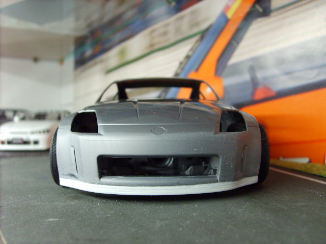

Ook wordt de voorbumper/spoiler aangepakt. Het geheel werd eerst langs onderen gelijk geschuurd en daarna opgevuld naar onder toe. Na wat schuur-, vijl- en plakwerk ziet het er voorlopig zo uit:
http://forum.depaddock.eu/attachment...1&d=1196634856
Nu ga ik die verlaagde bumper wat plamuren en glad schuren zodat alles mooi 1 geheel vormt en daarna wordt er nog een vooruitstekende spoilerlip aangeplakt. Pas dan kan ik de voorste wielkasten gaan verbreden, alsook de achterste.;)

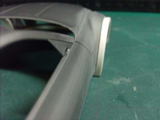

Vandaag de voorste verbredingen aangebracht. Stukjes styrene werden op lengte en breedte gesneden en ik had die gisteren al op een potje, waarin fotorolletjes zitten, vast gemaakt om de ronde vorm er al een beetje in te krijgen.
De verbreding heeft nu de ruwe vorm, nu moet het geheel nog aan beide kanten even breed gemaakt worden.
http://forum.depaddock.eu/attachment...1&d=1196713024
Ik ga eerst de verbreding afwerken, zodat ik naderhand de uitstekende spoilerlip beter op maat kan maken. Als ik andersom te werk ga, valt ze misschien te smal uit.

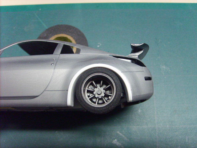

Vandaag dan eindelijk nog eens wat tijd gehad om te "plekken". Na de voorkant was nu de achterkant aan de beurt om breder te worden gemaakt.
Eerst was rechts achteraan aan de beurt.
Een eerste, beetje te groot plaatje langs de binnenkant gelijmd met secondenlijm en op zijn plaats gehouden door zo'n kokertje waarin ze filmrolletjes bewaren. Daarna een 2de plaatje op maat gemaakt en dat over het eerste plaatje en tegen de carrosserie aangelijmd.
Nadat het goed had staan drogen, heb ik alles in de juiste vorm en maat gevijld en geschuurd en ziet het er zo uit:

Daarna was het de beurt aan links achteraan.
Zelfde werkwijze als rechts en de moeilijkheid hieraan was natuurlijk het geheel symmetrisch te krijgen.
Na veel gevijl en geschuur is het uiteindelijk dan ook nog gelukt en ziet het er zo uit:
