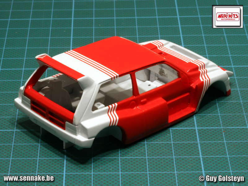

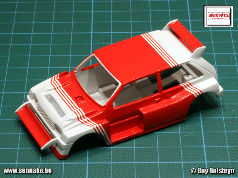

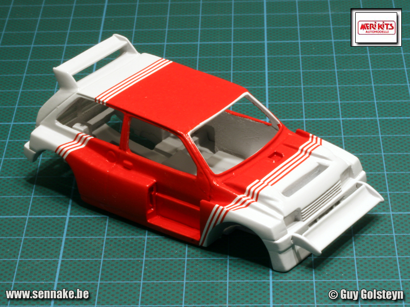

Na een dagje zoet geweest te zijn met het opkuisen, bijvijlen en schuren van de bodyparts heb ik de voor- en achterspoiler aan het koetswerk gelijmd. Daarna kreeg het geheel 2 lagen white primer, en na een dag drogen werd er een laag automotive white overgezet (Motip).
Tot op dat punt vond ik het niet echt nodig en nog minder interessant om foto's te nemen. Maar daarna begon ik met het aanbrengen van de Belga striping en dat is nen anderen kelkesjoos...
Eerst werd de decal op de neus aangebracht: een GANSE avond om hem goed in de juiste plooi te krijgen met behulp van veel sol. En dan nog heb ik hier en daar moeten bijstippen met verf...
De volgende dag ging het wat beter: eerst de beide deuren, daarna de rest van de zijkanten en tenslotte het dak. Daarna weer de nodige retouchkes met rode verf en voila, de basis van de Belga striping is aangebracht. Wat er nog ontbreekt aan rode vlakken zijn de beide spoilers, de rand rond de achterruit en de lip vooraan. Die zouden vandaag afgerond moeten worden. En daarna komen alle sponsors aan de beurt natuurlijk. Maar als het zover is post ik wel weer wat foto's.
Hier zijn er alvast een paar van hoe het model er nu voorstaat. Enjoy!
http://forum.depaddock.eu/attachment...1&d=1211992276

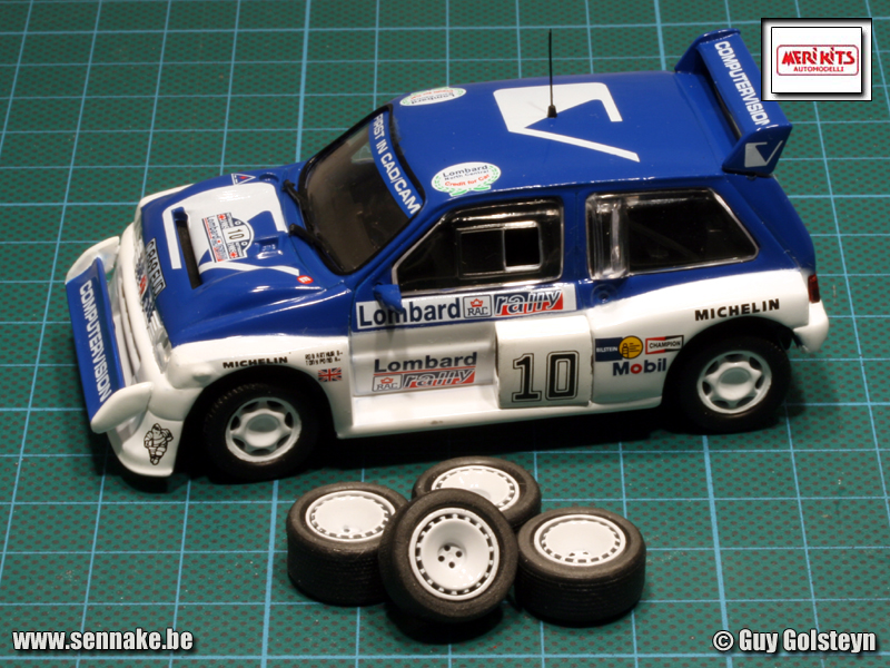

Sennake 28-05-2008 18:53
2 Attachment(s)
Ik maak me wel een beetje zorgen om de meegeleverde velgen. De wielen in de kit zien er namelijk uit zoals op de foto van dit afgewerkte model (dat ik niet zelf gebouwd heb uiteraard):
http://forum.depaddock.eu/attachment...1&d=1211992676
Nu werden die velgen zeker gebruikt in latere rally's zoals op deze foto te zien is:
Maar ik twijfel er sterk aan of deze velgen ook in Spa gebruikt werden (ook al omdat de 6R4 in een vrij vroeg stadium moest opgeven). Ik heb er in elk geval geen enkele foto van gevonden die het tegendeel bewijst. Voor alle zekerheid heb ik een Altaya diecast Metro besteld die de juiste velgen bezit, maar als er iemand is die via een foto kan aantonen dat die velgen met de zwarte afdekkappen ook in Spa gebruikt werden wil ik de kit-velgen best gebruiken. Iemand enig idee over dit dilemma?

Die zwarte remkoelers zaten er zeker niet op. Het was toen koud genoeg dus ze waren overbodig. :)
http://www.rallyfoto.be/uploads/6r4/04.JPG
Het zouden deze velgen moeten zijn:
http://www.mgownersclub.co.uk/images...-metro-6r4.jpg
Met de Altaya versie zit je dus juist (en als je van de kas zonder wielen af wil, ik kan hem wel gebruiken ;)).

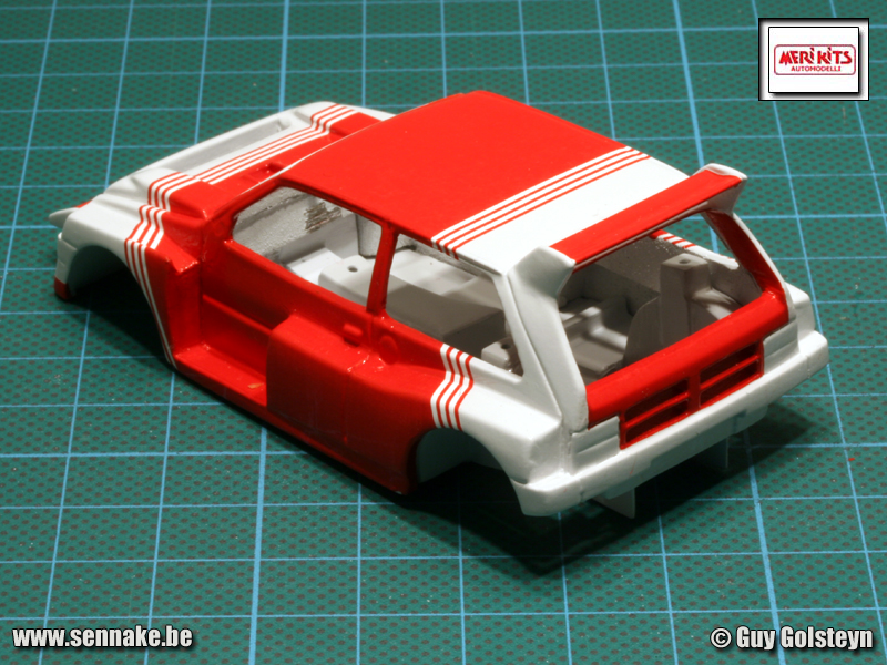

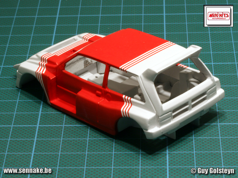

Zoals beloofd heb ik gisteren de rest van de striping aangebracht. Eerst de randen rond de achterruit, daarna de achterspoiler. Tenslotte heb ik de voorspoiler en de lip onderaan de voorbumper aangebracht. Daarna heb ik alles rustig de tijd gegeven om te drogen, zodat ik vandaag met een gerust hart de sponsors kan aanbrengen.
http://forum.depaddock.eu/attachment...1&d=1212074536
De via Ebay bestelde Altaya 6R4 is ook al aangekomen. De velgen zijn de juiste, alleen moet ik er nog de gaten van de wielbouten in boren voor wat extra realisme. Ik heb er ook de verkeerde kit-velgen eens bijgelegd. Het is mijn bedoeling om die velgen dan weer op de Mobil1-Metro te leggen, want ik heb foto's waarop te zien is dat deze wagen wél met die velgen gereden heeft. Daarna wou ik hem weer op Ebay zetten, maar als Juha hem wil voor een zacht prijsje mag hij hem hebben. ;)
