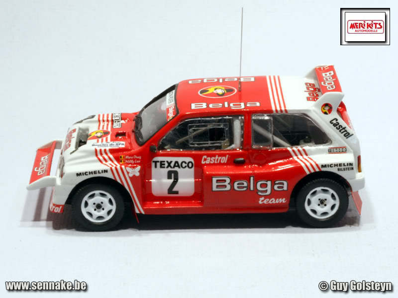

Het doel van dit project, namelijk het inhalen van wat modelbouwtijd, is jammer genoeg niet gehaald: er is redelijk wat misgelopen bij de bouw van dit model wat me de nodige tijd doen verliezen heeft om nog maar te zwijgen over het kwaliteitsniveau dat wat mij betreft niet behaald is. Dat ligt gedeeltelijk aan mezelf, maar ook aan de kit zelf. De vorm is niet zo goed, en de diecast 6R4 die ik gekocht had om de wielen van te recupereren was qua vorm veel correcter. Had ik het geweten, dan had ik de Belga decals op de Altaya Metro gezet. Ook de onderdelen in de kit lieten te wensen over: er ontbraken er een aantal die ik moeten scratchen heb, of er zaten de verkeerde in... Zo waren er 2 rijen inlaat-trompetten voor de 6-cilinder motor bijgeleverd, maar toen ik ze eens wat dichter onder de loupe nam bleek er een rij van 3 en één van 4 in te zitten, die ook nog eens totaal verschillend waren van vorm! Tenzij de 6R4 een 7-cilinder was, kon dit niet en moest ik zo'n cilinder-rij scratchen. En zo kan ik nog even doorgaan, maar dat ga ik je besparen, en geef ik je meteen de conclusie: koop liever een diecast 6R4 als je hem op 1/43 wil hebben, want het Meri Kits model is de moeite niet. Als je hem nog kan vinden bovendien.
De grootste catastrofe deed zich echter voor toen ik dacht dat het model klaar was. Het was zelfs helemaal klaar, maar ik vond het nodig om de bevestiging van de achterassen nog wat te verstevigen door er een druppel secondenlijm tussen te laten lopen. Dat is normaal gezien geen probleem, ik doe het regelmatig op die manier, maar deze keer was er een verschil: de motor die achterin ligt en vooral de opening onderaan het chassis waarin de motor ophangt, en die in verbinding staat met het gehele interieur. Het drogen van de secondenlijm gaat gepaard met dampen die normaal niet kunnen indringen in het model, maar deze keer wel, met als resultaat dat alle ruiten "aangewasemd" waren. Geen zicht dus. Bovendien was het chassis niet aan de body geschroefd zoals meestal het geval is, maar was het vastgekleefd en niet meer los te krijgen. Dus moest ik noodgedwongen een ruit uitsnijden vanwaar ik de binnenzijde van de andere ruiten kon "poetsen". Ik koos voor de linkerachterruit. Jammer genoeg brak een stuk van de lak/vernis af en nam een stukje van de decal mee... Na het poetsen van de andere ruiten met een penseeltje en Revell Airbrush cleaner (nu weet ik hoe een genaecoloog zich voelt) heb ik de lakschade trachten bij te werken en heb ik een nieuwe ruit bevestigd met 2k epoxylijm. Het is verre van perfect, maar ik zal er moeten mee leven...

vanni 15-06-2008 19:22
1 opmerking (waar jij nix aan kan doen in feite), maar moet die voorvleugel niet een paar graden zakken?? Ik vind hem nogal hoog staan :o
http://images.forum-auto.com/mesimag...624/Duez01.jpg
Juha 15-06-2008 19:28
1 Attachment(s)
Inderdaad, ik heb de indruk dat bij de kit bijna horizontaal staat.
Zo zou hij moeten staan:
http://forum.depaddock.eu/attachment...1&d=1213550376
En er klopt nog iets niet aan die kit. De rolkooi zit naast de deurstijl, en bij de kit is hij zichtbaar door de zijruit.

Sennake 15-06-2008 20:22
Dat bedoel ik (onder andere) met "de vorm is niet goed"...
Sennake 15-06-2008 20:28
Ook dat valt onder de categorie "de vorm is niet goed", want die rolkooi zit vast aan de scheidingswand tussen de cockpit en het motorcompartiment, die dus ook niet juist staat. Maar zoals gezegd, koop liever een diecast 6R4 (wat je ondertussen ook gedaan hebt ;) )
