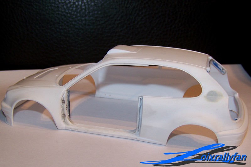

Nu heb ik lang zitten twijfelen, maar het is er dan toch van gekomen. De bestuurder haar deur ligt eruit en ik ga hem open bouwen. De deur werd er met de grootste voorzichtigheid uitgesneden om hem heel te houden. Geen Renaissance toestanden hier, dus zal ik ook alles zelf gaan moeten dichtmaken.
http://forum.depaddock.eu/attachment...1&d=1273249615

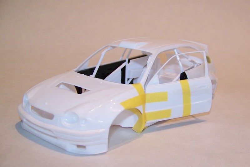

En nog steeds gaat dan niet genoeg van het interieur zichtbaar zijn. Namelijk alles in de koffer steekt nog te fel weg. En ge voelt hem waarschijnlijk al komen, die ging er dus ook uit.
Nu de uitleg hieromtrent volgt later nog, maar hier zie je toch al wat ik van plan ben.
Heb er een onderstel bijgesleurd van een vroeger gebouwd OOB mdel voor de foto's, om al een gedacht te hebben wat het kan worden.
De deurpaneel die daar in de weg zit moet je wel even wegdenken.
http://forum.depaddock.eu/attachment...1&d=1273250560
Het zal heel wat werk vergen om alles mooi dicht en een beetje realistisch te krijgen, maar zal m'n best doen...

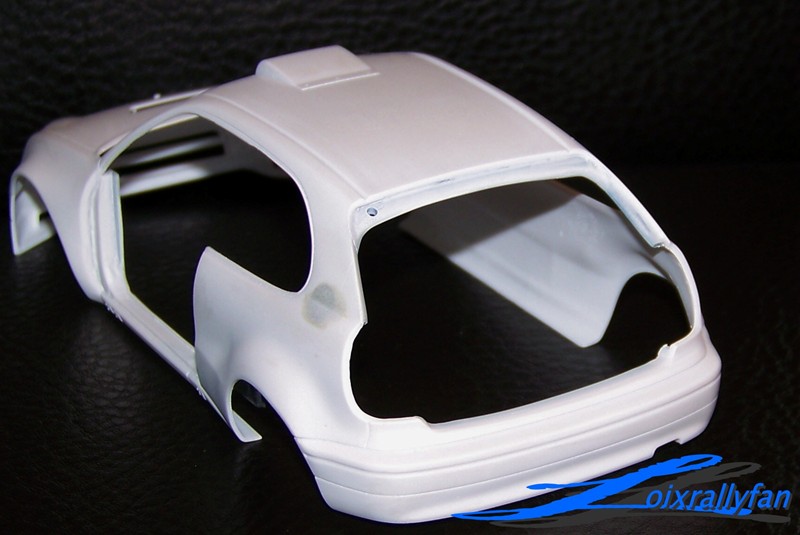

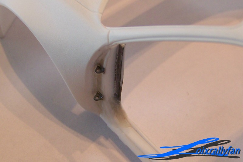

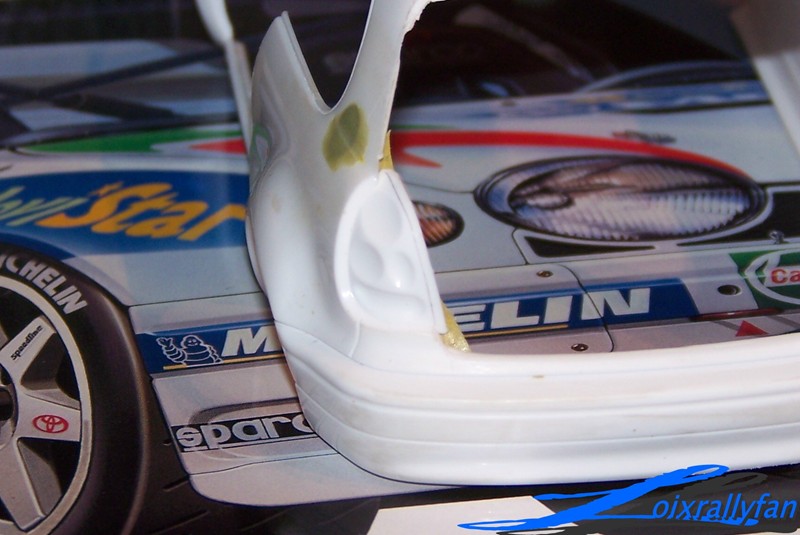

Ik ben vertrokken met de plak- en boetseerwerken aan de kofferruimte en de deuropening om een beetje een realistisch resultaat te bekomen. Zoals steeds doe ik dat op mijn eigen nogal eigenaardige manier met recyclage van reserveparts en oude kits die afgebroken liggen alsook vanalles dat ik kan terugvinden in mijn garage. Het 'boetseren' is dan weer gebeurd met secondelijm en bloem, dat spaart heelwat wachttijden bij het drogen.
Ten eerste het kofferruim:
http://forum.depaddock.eu/attachment...1&d=1273526775
Hierin werd een kader gebouwd waartegen later nog een rubber zal gemonteerd worden. Hiervoor deden overgebleven onderdelen van een Subaru dienst, vandaar de blauwe kleur.
Hier moesten ook de behuizingen van de lichten worden aangepast. Langs de lijn te zien op de foto hieronder, werd het onderdeel weggeveild om mooi te passen.
Dan moest deze langs achter wat uitgevuld worden om een bak te creëren.
Eerst werd een rubber matje ertegen gelijmd voor de verdikking en dan afgewerkt met een flexibel dun plaatje plastiek achteraan en tegen de zijkant.
http://forum.depaddock.eu/attachment...1&d=1273527428
En dan in de koffer sluit dit mooi aan op de kader.
Oja, het gaatje bovenaan de kader dient voor een kabel.
