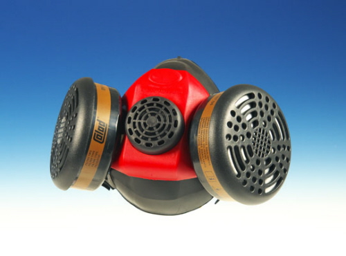

TvD 09-10-2010 08:50
1 Attachment(s)
Originally Posted by Erik Olijnsma (Post 262326)
Een goede ventilatie en afzuiging, met daarbij een masker is echt nodig.
Dit punt wil ik toch even extra aanstippen. Ga NOOIT spuiten zonder een goed masker! Vernevelde verf inademen, ongeacht de soort verf, is zeer slecht voor je gezondheid! In het algemeen geld dat als je de verf kan ruiken tijdens het spuiten (of eigenlijk het oplosmiddel), dan adem je het ook in.
Zelf gebruik ik zoiets als onderstaand masker. Deze kan je gewoon bij een bouwmarkt krijgen (in Nederland tenminste).
http://forum.depaddock.net/attachmen...1&d=1286606792
