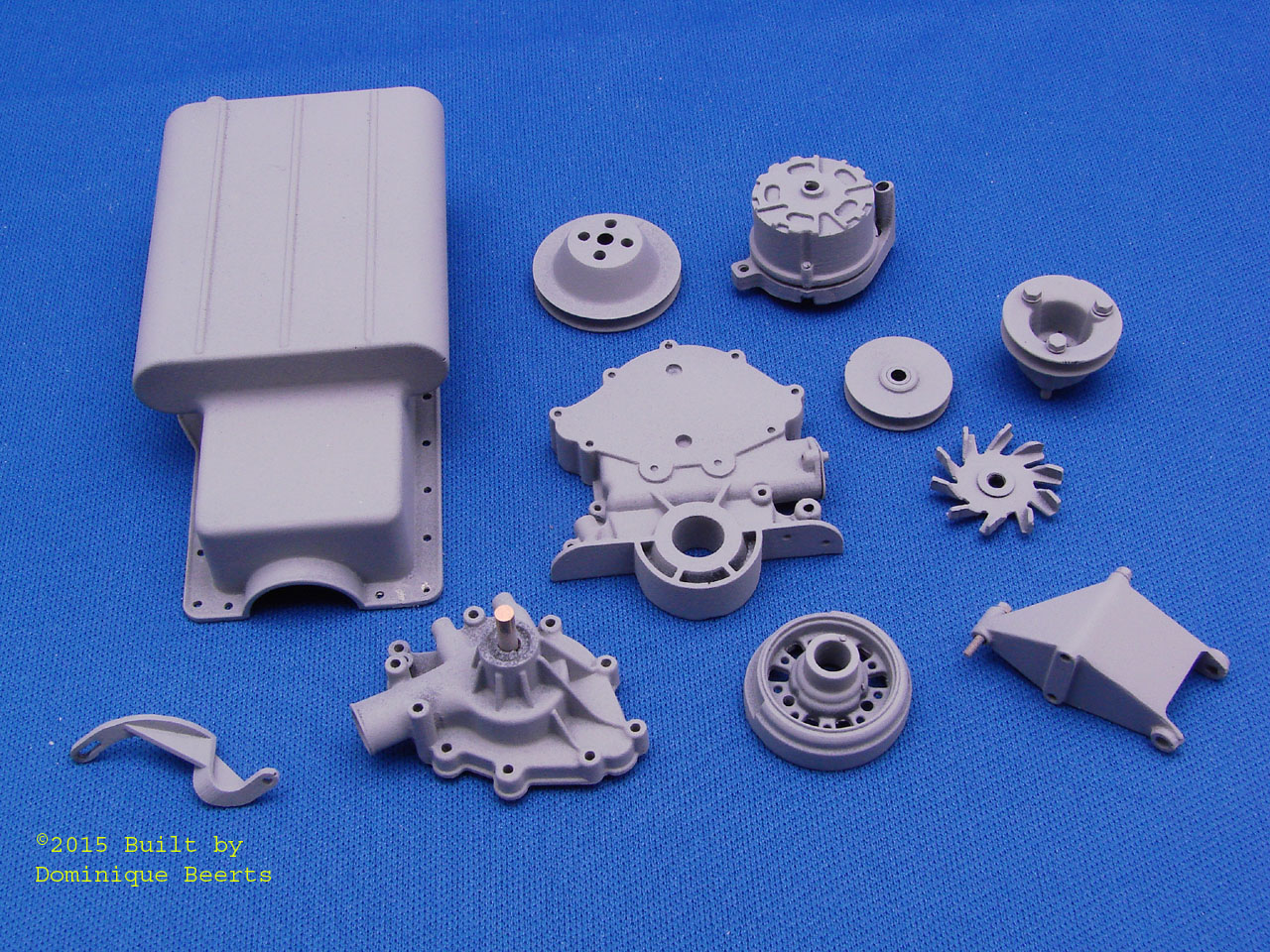

De voorbereiding van de resin onderdelen is ook niet direct te vergelijken met hetgeen je doet met een main-stream resin kit. De onderdelen passen vrij goed tot uitstekend (wat zeker niet altijd zo is bij resin) dus het passen en aanpassen kan je al tot een minimum beperken.
Alleen moet er extra goed worden gekuisd omdat er nogal wat "demouleur" werd gebruikt. Dat is het product dat verhinderd dat de gegoten onderdelen aan de mallen blijven plakken.
In mijn geval had ik de onderdlen gewassen met warm water, maar dat was niet genoeg om dat product te verwijderen), dan nog eens met een warm zeepsop (niet goed genoeg), dan eens met cellulose thinner (nog niet goed genoeg) en dan nog eens met warm zeepsop. Pas dan was het OK en waren ze proper genoeg om te beginnen met verf zonder de kans te lopen dat die in "visse-ogen" ging trekken.
Maar eens je dat weet is het een makkie ;-)
Verder heb ik letterlijk honderden gaten moeten uitboren, waar de bouten moeten komen. Allemaal dienen ze te worden uitgeboord, en ik kan je verzekeren, het zijn er een pak...

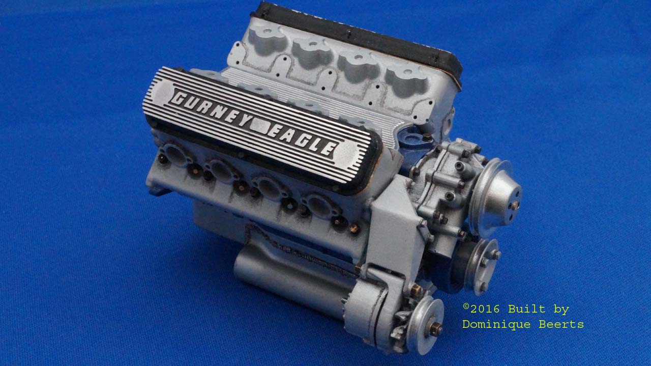

Enfin, de eerste foto's dus maar:

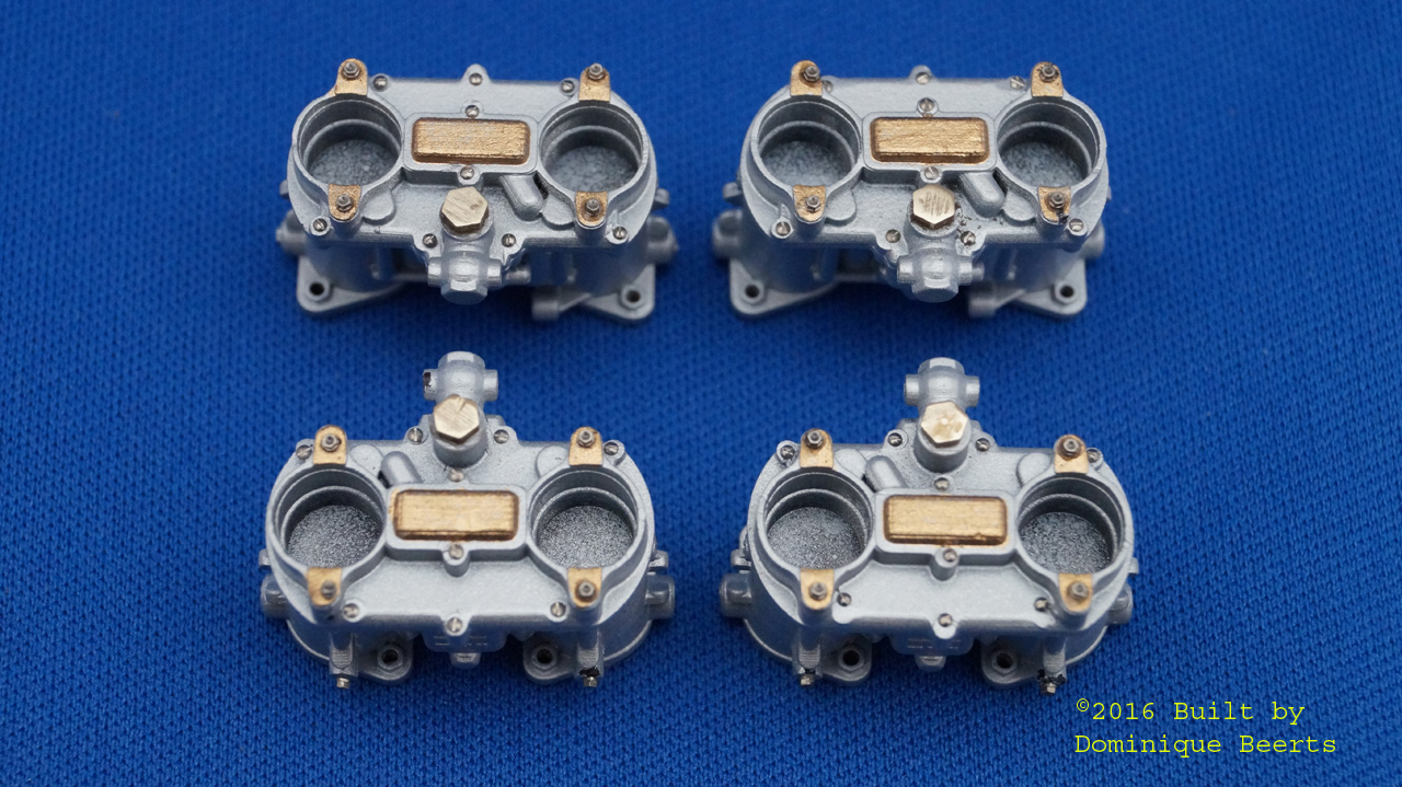

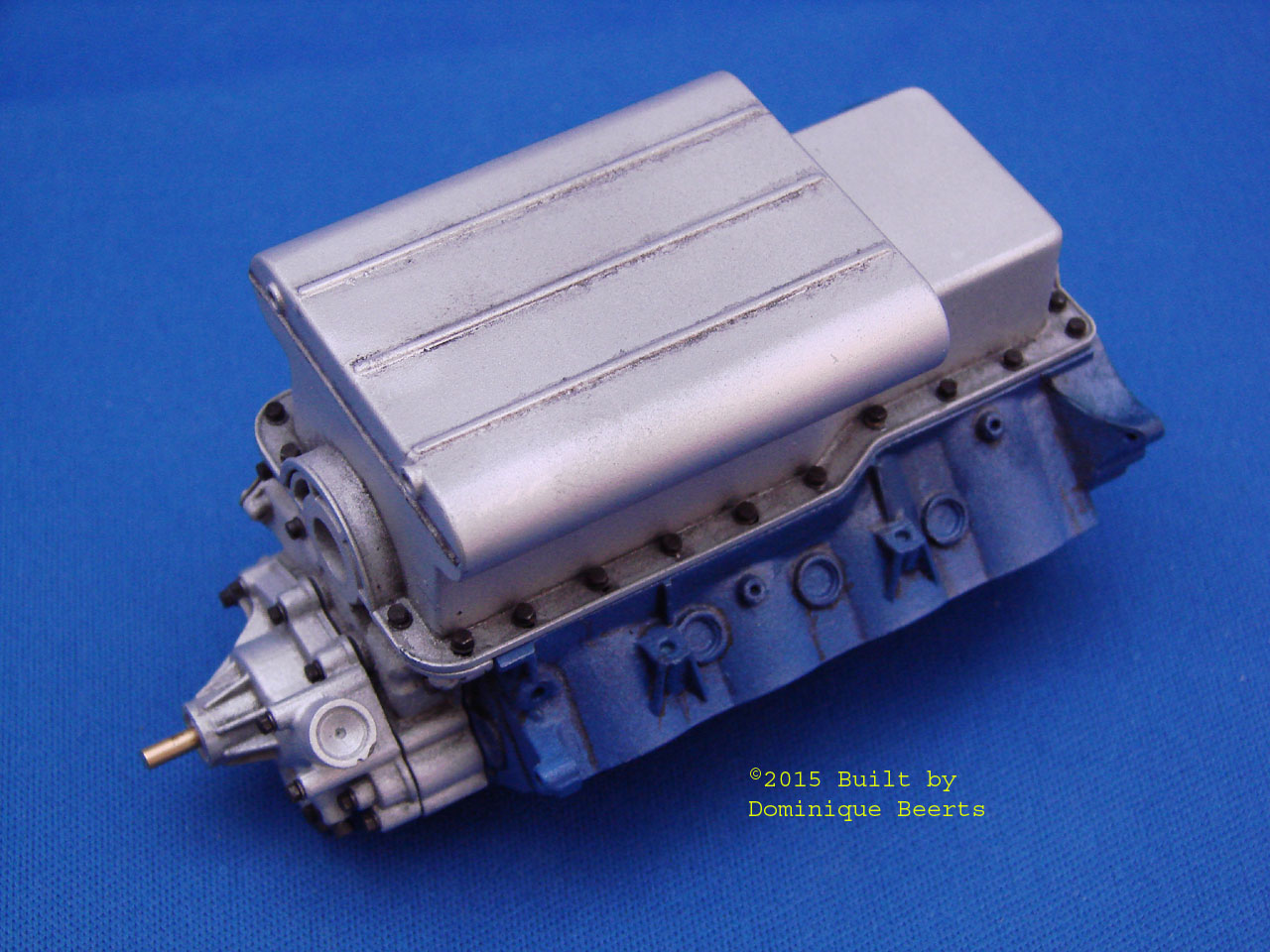

een aantal onderdelen gespoten in Alclad primer, met de airbrush aangebracht, en dezelfde onderdelen daarna, gespoten met ModelMaster Metallic Aluminium. Het motorblok werd met Motip 44860 gedaan, ook gedecanteerd en met airbrush gespoten.
Het vuil in de hoekjes en spleetjes is verdunde olieverf.
http://forum.depaddock.net/attachmen...1&d=1450102818
Dominique 14-12-2015 16:30
Dan werden een aantal dingen van de nodige bouten voorzien, en gemonteerd.
De bouten zijn allemaal van messing, zwart gemaakt met Ballistol Nerofor (een chemisch product dat geel koper zwart doet oxideren). Dat zwart werd gefixeerd door ModelMaster Sealer (dezelfde als voor de metallic verf), en afgewerkt met een beetje verdunde olieverf.

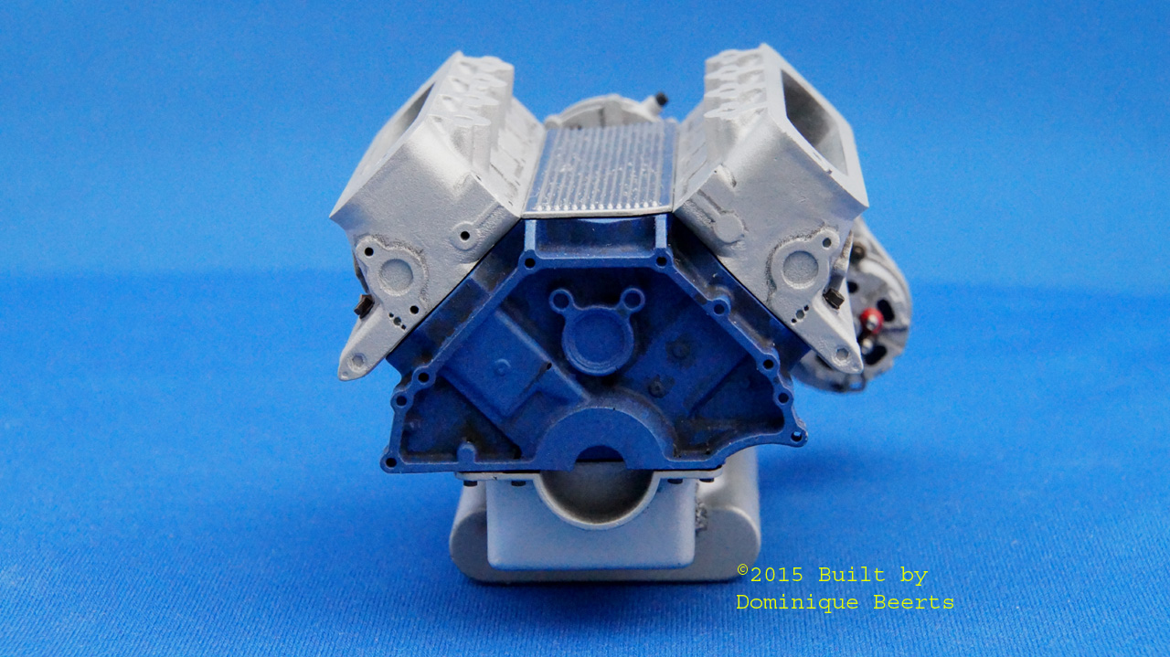

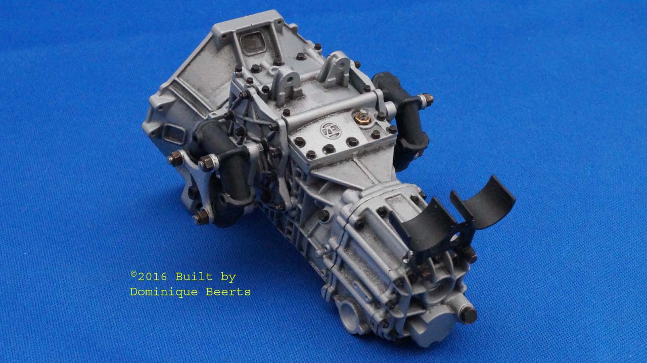

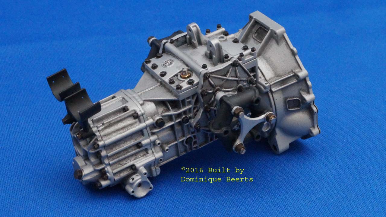

Dominique 14-12-2015 16:33
3 Attachment(s)
Verder ben ik ook begonnen met de versnellingsbak. Die staat in de primer, net als een boel onderdelen die nog moeten worden gemonteerd.
http://forum.depaddock.net/attachmen...1&d=1450103543

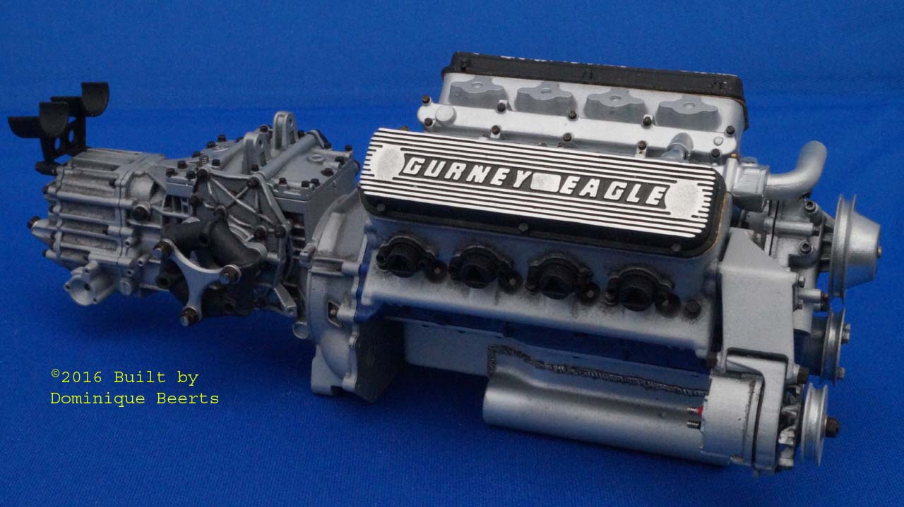

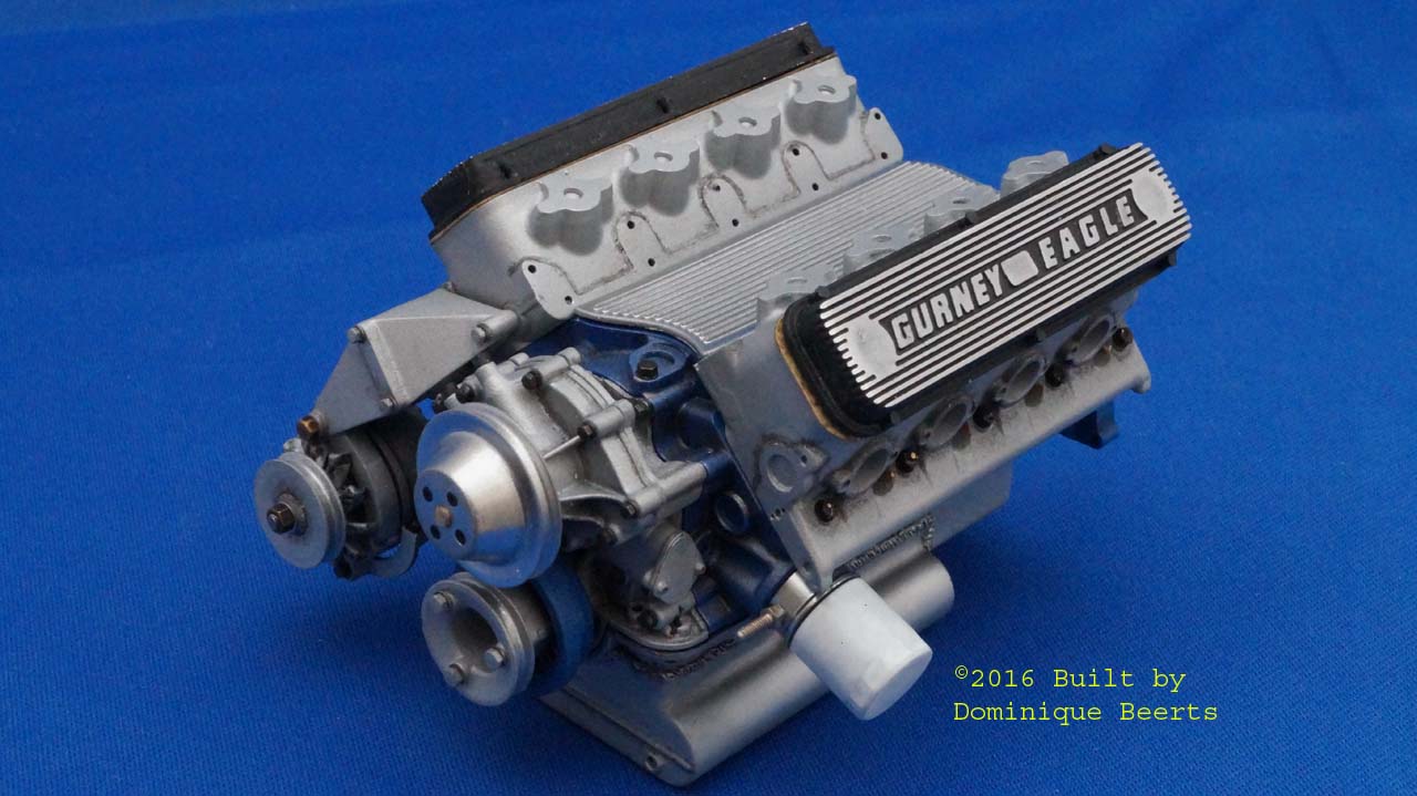

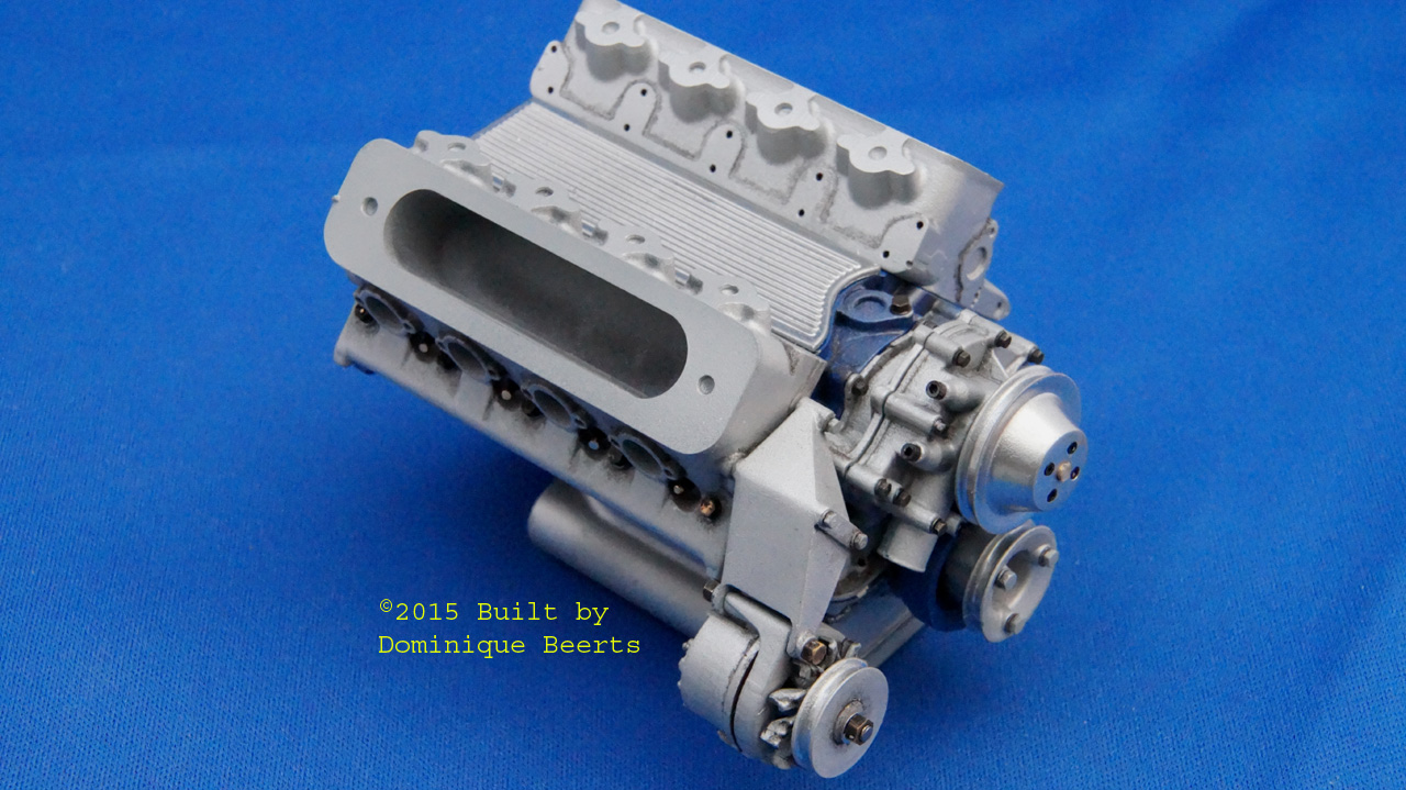

Dominique 28-12-2015 15:51

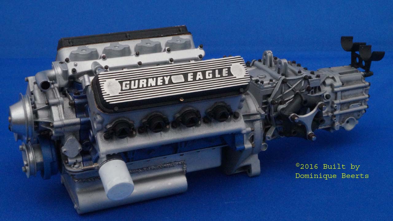

Nog wat vooruitgang, geboekt tussen al de familiefeesten door.
De transmissie is voor het grootste gedeelte in elkaar gezet. Dat wil zeggen: de grootste onderdelen zijn gemonteerd.
Deze onderdelen kregen alle behandelingen zoals in de vorige posts:
1. wassen, wassen, wassen,
2. Aclad grondlaag,
3. ModelMasters mettallic als kleurlaag,
4. sealer erover.
5. Daarna werd alles een beetje ingekleurd met verdunde olieverf,
6. alle bouten, moeren en pasringen werden zwart gemaakt met Ballistol Nerofor (en geloof me, dat zijn er een pak),
7. bouten, moeren en pasringen gemonteerd en bijgewerkt met olieverf. 8. Daarna werd het geheel opnieuw gesealed met ModelMasters metallic sealer.
http://forum.depaddock.net/attachmen...1&d=1451310586

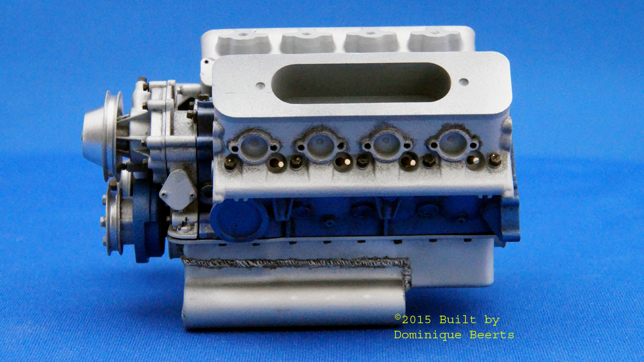

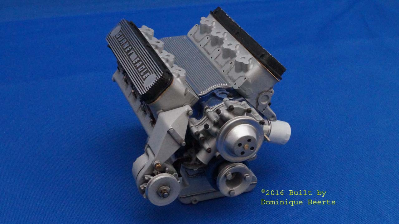

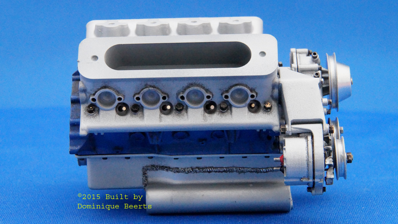

Dominique 28-12-2015 15:59
Dan nog een update over de carterpan. Je zou zeggen dat die al klaar is, maar ik kreeg een mail van de kitmaker dat de carterpannen eigenlijk gelast zijn. Ambetant omdat die carterpan al gespoten was, én gemonteerd aan het blok. Dus afplakken, opnieuw spuiten, en masking tape verwijderen zonder de kans te lopen verf van het model mee af te trekken was geen optie.
Ik heb dus gekozen om nog een extra laag sealer aan te brengen, bovenop de ModelMasters metallic verf. Dan heb ik met Magix Sculp de lasnaad gemaakt. Eens alles droog heb ik de lasnaad met Tamiya acryl ingekleurd, gewoon met de borstel. Dan verder afgewerkt met olieverf en opnieuw gesealed.
Et voilà.
http://forum.depaddock.net/attachmen...1&d=1451311080
Het geheel zal er ongeveer zo gaan uitzien. We zijn uiteraard nog lang niet klaar.

TvD 29-12-2015 14:35
Originally Posted by Dominique (Post 284824)
...... Dan heb ik met Magix Sculp de lasnaad gemaakt. ......
Da's iets te snel voor mij... hier zou ik wel meer uitleg van willen zien :champagne:
En de rest ziet er ook wel aardig uit:saythat: ;)
Dominique 29-12-2015 15:05
OK, ik zal langzaam typen, dus als jij belooft langzaam te lezen, dan komt het wel goed ;-)
Magic Sculp is een twee-component putty (zogenaamde resin en verharder) die in gelijke delen wordt gemengd. De verwerkingstijd is ongeveer 1 uur (het kan iets langer maar dan wordt het een probleem om comfortabel te werken).
Je werkt er op net dezelfde manier mee als gewone putty, maar ik vind dat het een beetje zachter sculpteert. Maar dat is persoonlijke voorkeur, denk ik.
Je draait de gemengde putty tot een heel fijn worstje, en dan breng je hem in de gewenste dikte aan. Ik heb de putty dan gewoon bewerkt met een sculpteermes en het resultaat ingekleurd met Tamiya-verf en olieverf.
Easy.
