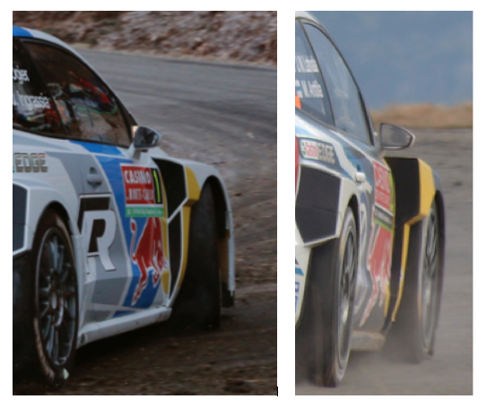

Het grootste verschil tussen de 2014 en 2015 versie zit 'm aan de buitenzijde aan de voorste spatborden. Eén van de verschillen is dat de '14 versie afhangende flanken heeft, terwijl de '15 versie scherpere hoeken heeft maar vooral horizontale bovenzijdes.
http://www.depaddock.eu/forum/attach...8&d=1451678745
Om dit te corrigeren zullen we dus materiaal moeten bijzetten. Om het gemakkelijker te maken heb ik het hoogteverschil opgemeten en een plasticard van 1,5mm genomen. Hiervan is een stripje afgesneden en dan op de boord van het spatbord gekleefd. Op die manier heb je dadelijk een goede 'hoogte maat' om de plamuur aan te brengen en moet je niet controleren of de hoogte goed is.
http://www.depaddock.eu/forum/attach...9&d=1451678745
Na de eerste laag plamuur ziet het er zo uit.
http://www.depaddock.eu/forum/attach...0&d=1451678745

De bovenzijde van de voorste spatborden is bijgewerkt, dus nu komt de onderzijde aan de beurt. Hier is het verschil tussen de '14 en de '15 versie ook goed merkbaar.
http://www.depaddock.eu/forum/attach...6&d=1451847266
De originele vorm van het spatbord zal dus aangepast moeten worden. Er wordt teveel materiaal weg genomen omdat je dan op het verwijderde gedeelte een stukje plasticard kan aanbrengen waardoor het oppervlak mooi strak en glad is. Na het weg slijpen van het teveel aan materiaal merk te op dat er eigenlijk een gat ontstaat.
http://www.depaddock.eu/forum/attach...1&d=1451847188
http://www.depaddock.eu/forum/attach...2&d=1451847188
http://www.depaddock.eu/forum/attach...3&d=1451847188
De plasticard is op lengte gesneden en wordt in 2 stappen op de body gekleefd. Eerst op het vlakke deel waar het geklemd wordt met 2 mini knijpers, daarna op het onderste gebogen deel.
http://www.depaddock.eu/forum/attach...4&d=1451847188
