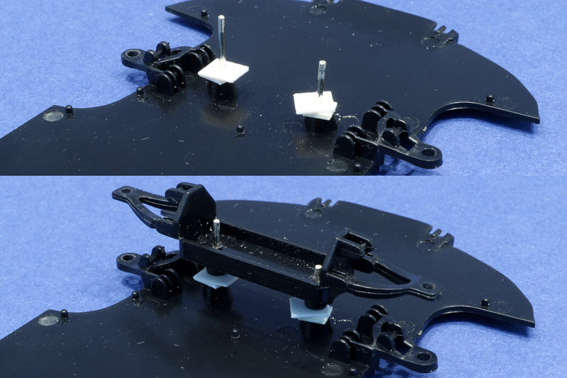

Maar eerst de ophanging. Als je die niet aanpakt zal de wagen net zo goed een gravel-rally kunnen rijden, zo hoog staat'ie. Na wat meten en proberen besloot ik om de ophanging 1,5 mm te verlagen. De eerste 2 foto's tonen respectievelijk de voor- en achterwielophanging. De pinnen waarop het bovenste deel van de ophanging geplaatst moet worden zijn vervangen door metalen pinnen. Vervolgens werd er 1,5 mm aan plastic geplaatst.
Vervolgens was het zaak om de uprights aan te passen. Fujimi maakt het wel gemakkelijk voor de voorophanging omdat de onderste pin van de upright veel langer is dan noodzakelijk. Het is dus alleen nodig om 1,5 mm aan plastic toe te voegen (zie groene pijl).
En wanneer de ophanging dan geplaatst is ziet dat er zo uit als in de volgende foto. Let ook even op de bovenkant van de band (aangegeven door de groene pijl), die is afgevlakt omdat de band anders het dashboard omhoog zou drukken....
