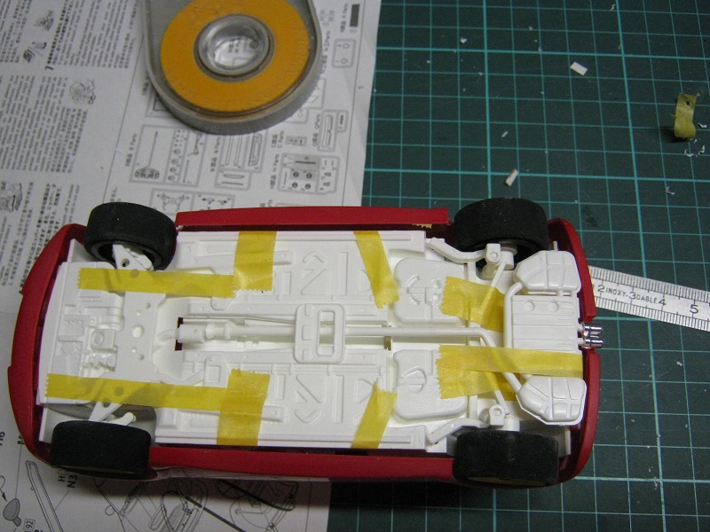

Als alles dieper in de carrosserie komt te liggen, dan moeten we er voor zorgen dat de uitlaat op de juiste manier onder de achterbumper uitkomt.
Dan moeten we deze opvullen met wat plasticard.
Iets meer dan we verlaagd hebben, omdat de uitlaat op de oorspronkelijke manier ook te diep lag.
Tenslotte werden alle veringselementen gemonteerd en kon de hele ophanging gepast worden met behulp van veel Tamiya-tape.
Op die manier kon ik het volgende controleren:
-rijhoogte
-alle 4 de wielen de grond raken
-de wagen overall even hoog lag
-de uitlaat in de juiste positie lag
Positie uitlaat, dempers zitten nog los;
Rijhoogte;
Dat ziet allemaal goed uit, binnenkort kunnen de verf- en spuitwerken al beginnen aan het chassis.
