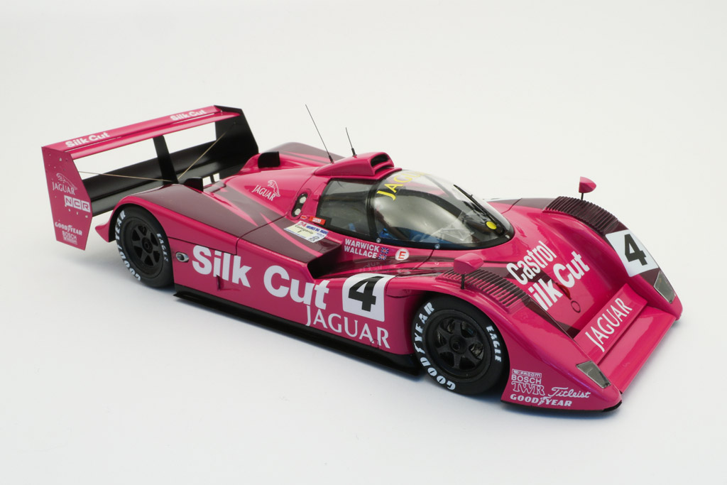

Zojuist heb ik deze Jaguar XJR14 van Studio27 afgerond. Het is de auto waarin Andy Wallace de tweede tijd neerzette tijdens de kwalificatie voor de 24 uren van Le Mans van 1991. De auto werd vervolgens teruggetrokken omdat Jaguar meer vertrouwen had in de "oude" en betrouwbare XJR12's (het ligt iets complexer dan dat, maar dat zou een te lang verhaal worden ).
De kit is niet helemaal OOB gebouwd omdat er wat mij betreft wat correcties/verbeteringen nodig waren:
  • In plaats van de decals voor de donkerpaarse delen te gebruiken heb ik deze kleur gespoten.
  • De spiegels waren veel te groot en verkeerd van vorm. Deze heb ik dus geheel gescratched.
  • interieur miste een aantal zaken die ik heb toegevoegd. Meest opvallende zijn de ventilatoren op het dashboard welke goed zichtbaar zijn.
  • De luchthappers voor de achterremmen waren veel te groot dus die heb ik ook volledig nieuw gebouwd.
Grootste uitdaging was de enorme achtervleugel. Deze is opgebouwd uit 4 witmetalen vleugelelementen en 2 PE-zijplaten en 1 PE middenpilaar en weegt dus behoorlijk zwaar. Uiteindelijk is dat goed gekomen durf ik wel te zeggen
