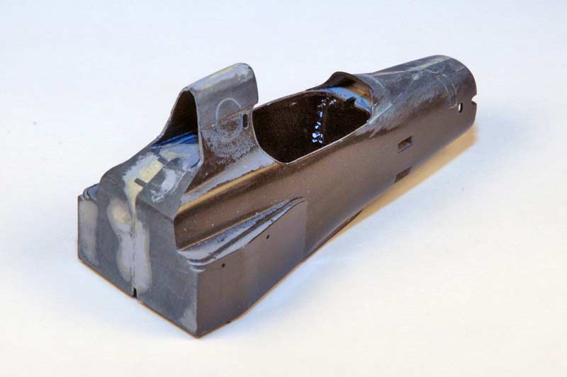

Ondertussen zijn beide helften verlijmd met het dashboard ertussen. De passing was niet echt 100%, de helften hadden de neiging om open te gaan en licht te verdraaien. Ik heb ze gelijmd met Revell-plastieklijm en langdurig op elkaar geklemd gehouden. Omdat het geheel toen nog
fragiel leek, heb ik nog een dikke laag 2K epoxylijm op de niet-zichtbare binnenkant gesmeerd.
So far so good, maar na een nachtje uitharden, waren de helften aan de voorkant toch nog iets meer als een half millimetertje verschoven ten opzichte van elkaar.
Bijgevolg is er al redelijk wat putty en schuurwerk aan te pas gekomen. Eerst Milliput (geel op de foto), en daarna ook nog Tamiya-putty (grijs op de foto) om het geheel in vorm te krijgen.
Alles werd toen afgeplakt en is ondertussen al in een laagje grijze primer gezet. De primer heeft nog wat oneffenheden aan het licht gebracht, en ook de paneellijnen die ik had uitgekrast, zou ik nog een beetje willen herwerken.

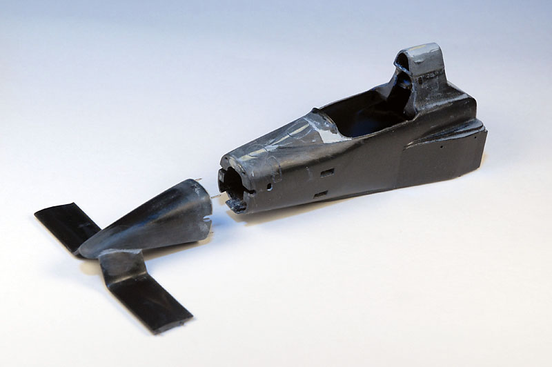

Next up: de neuskegel. Die ziet er zo uit bij de Tamiya:
Een beetje teleurstellend voor mij. De neus is nochtans een ‘special feature’ op de Tyrrell. Het is namelijk Tyrrell die in 1990 en ook met deze Tyrrell 020 in 1991 de aanleiding gegeven heeft om over te stappen van de lage neuzen naar de verhoogde neuzen - die nu nog altijd gebruikt worden.
In plaats van de neus er simpelweg op te kleven , zou ik die graag aanpassen zodat ik ze demonteerbaar wordt. En als de neus kan verwijderd worden, dan moet er toch ook wel enig detail tevoorschijn komen.
Kortom, vanaf hier is een afwijking beginnen bovendrijven waaraan menig Paddocker lijdt: wij kunnen geen kit 'oob' meer bouwen. Dat gaat gewoon niet.

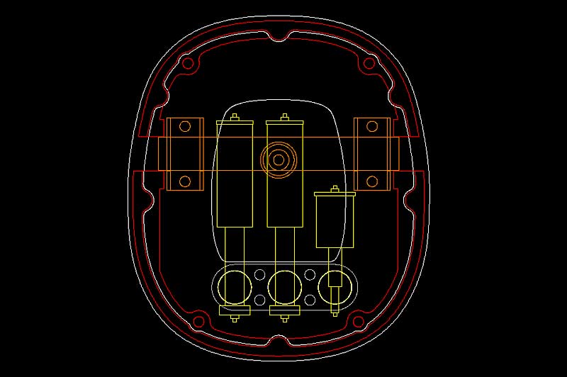

Geen zin om je ertegen te verzetten, dan maar een plan opstellen.
En dat kan ik in 1 tekening:

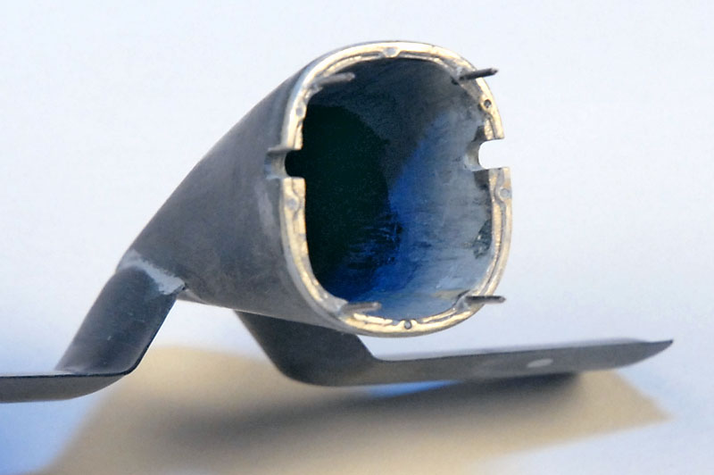

Met andere woorden: ik ben weer aan het etsen geslagen. Met dit resultaat:
Bedoeling is om de neuskegel met 4 ‘mish-mash’ pinnetjes te positioneren in plaatje n°1, dat vooraan op de monocoque zal gekleefd worden. Daarvoor heb ik de deeltjes 2 en 3 op elkaar gekleefd. Ik kon die gemakkelijk uitlijnen op elkaar omdat ik overal pasgaatjes voorzien had waar kopspelden in passen. Daarna werden de 2 oortjes in het midden van onderdeel 3 overgeplooid. Dat is nodig omdat ik 2 uitsparingen moet vrijlaten om de stuurstang te laten passeren. Het geheel past perfect op de neuskegel:

En dan is het weer een kwestie van opvullen met putty, schuren, opnieuw uitvlakken, opnieuw schuren,… Ook de neus heeft al een eerste laagje grijze primer gekregen, maar er zal nog meer vul- en schuurwerk aan te pas komen.

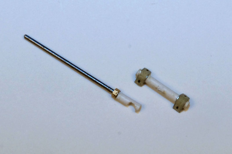

Ik heb ook al gewerkt aan de details die in de neuskegel moeten passen.
Allereerst het stuurhuis. Daarvoor heb ik 2 stukjes gesneden van een Evergreen-staafje diameter 2mm. Het ene werd uitgehold om te passen over het 2de staafje. Op dat 2de staafje werden de etsbeugels geplaatst en gevuld met Milliput. Oorspronkelijk had ik zoals op onderstaande foto de stuurstang met een stukje staal van 1mm nagebouwd.
Bleek echter dat deze stuurstang niet kon passeren langs de ophangingsarmen. Die lopen in 1 stuk door de monocoque. Omdat ik de stevigheid van het model niet wil verminderen, heb ik de ophangingsarmen niet gesplitst.
Daarentegen heb ik gekozen om de stuurstang niet in te bouwen. Die zou toch nauwelijks zichtbaar zijn.
Hieronder de definitieve versie van het stuurhuis. Uiteindelijk heb ik nog een gaatje van 0,6 mm geboord in het center van het ‘stuurkolom’ staafje, en dwars door het 2de staafje. Daar zit een stukjes kopspeld doorheen, zodat de 2 Evergreenstaafjes niet los kunnen komen. Het volledige stuurhuis zal met 4 stukje kopspeld op de bulkhead gezet worden. Daarvoor zijn er reeds gaatjes voorzien in de 2 beugeltjes en in de bulkhead.

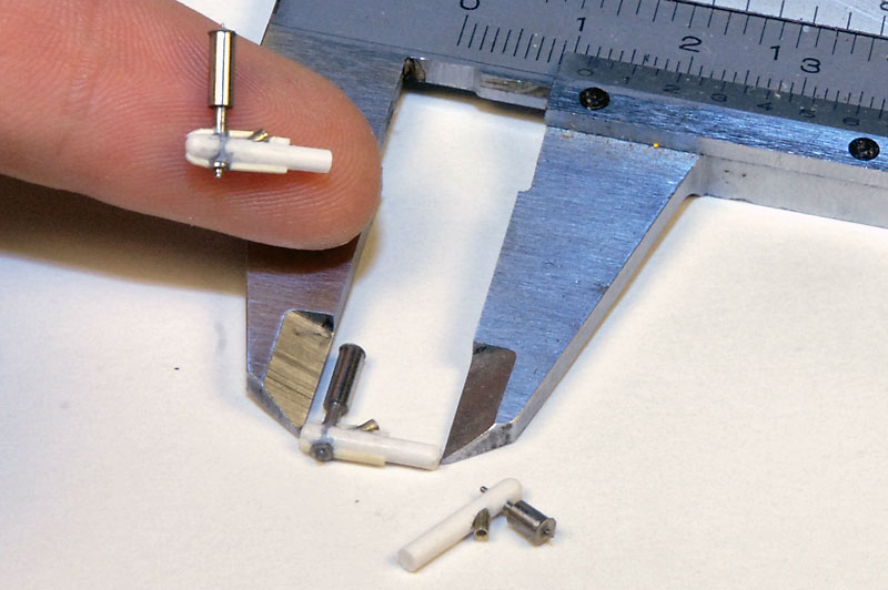

Hieronder de cilinders voor het rem- en koppelingspedaal. Die zijn gebaseerd op 3 stukjes ‘mish-mash’ voor de cilinders en 3 ‘mish-mash’ buisjes voor de aansluiting van de leidingen. Daartussen zit alweer dat Evergreen staafje van 2mm. De voetjes waarop zulke cilinders gemonteerd worden, zijn gietstukken. Daarom ga ik op het Evergreen staafje ook nog kleine stripjes uit plasticard kleven, om zo steunribben na te bootsen. Op de foto is dat al gebeurd voor de remcilinders, die van de koppeling moet nog aan de beurt komen.
