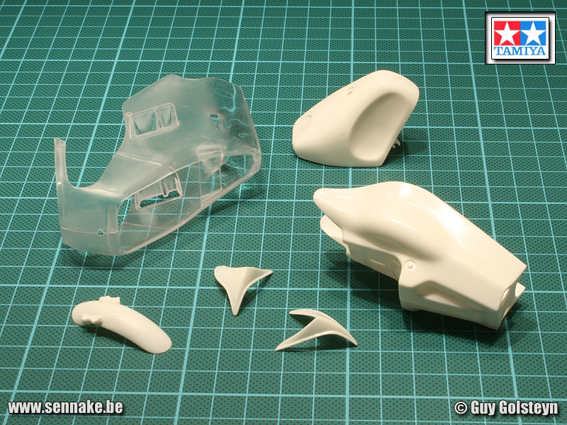

Ik ben aan de bouw begonnen door de verschillende koetswerkonderdelen samen te kleven en de lijmnaden weg te schuren. De bevestigingsboutjes die mee gegoten zijn op het koetswerk werden weggeschuurd, en ook de schaarse panel lines werden opnieuw uitgekrast. Ik ben wel niet zo wild van die doorzichtige kuip: daar kan je niks mee aanvangen. Als je al zo'n doorzichtige kuip zou willen bouwen om alle onderdelen die eronder zitten te tonen, hoe kan je dan de helften deftig tegen elkaar lijmen en de lijmnaden wegschuren zonder dat je het doorzichtige plastic ondoorzichtig maakt door het schuren? Aan de buitenzijde zou je nog kunnen proberen om te polishen tot het plastic weer helemaal doorzichtig is, maar aan de binnenzijde zitten ook lijmnaden, en daar kan je niet aan om te polishen! Bovendien ga ik in mijn geval het model bouwen met rijder in actie erop, en dan lijkt zo'n doorzichtige kuip me nogal onrealistisch. Ik laat de doorzichtigheid dus voor wat ze is, en ik spuit ze net zoals de rest.

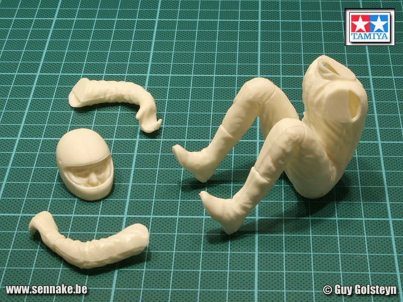

De rijder werd ook al gedeeltelijk samengekleefd. Ik moet nog wel de lijmnaden wegschuren vooraleer het schilderwerk kan beginnen. De armen kunnen pas gemonteerd worden als de rijder op de motor gekleefd wordt. Het hoofd laat ik er ook nog af omdat ik de helm wil spuiten.

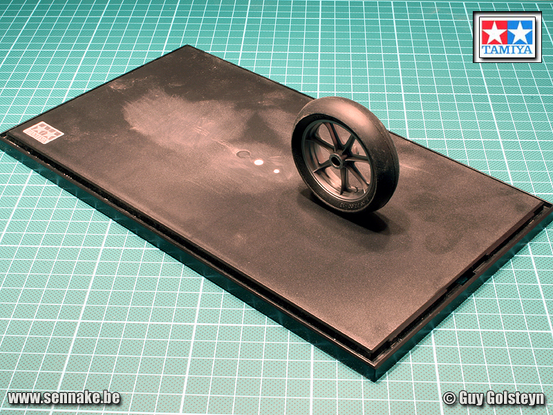

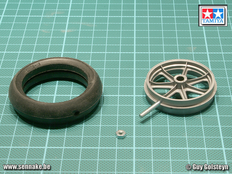

Dan zocht ik naar een goede presentatiemethode voor het model als het af is. Ik weet uit ervaring met de BMW Dakar motor van Rahier dat het erg moeilijk is om een model met rijder op een grondplaat te bevestigen zonder enige hulp "van buitenaf". De BMW werd destijds voorzien van plastic pinnen die ik door de banden gestoken heb en die in de grondplaat bevestigd werden. Nu ik dit probleem op voorhand ondervangen heb, profiteer ik ervan om de velgen nu reeds te voorzien van een bout die in de velg gevezen wordt. Daarna wordt de kop van de bout afgeslepen zodat ik ook aan de onderzijde een draadstang bekom. Vervolgens wordt ook de band voorzien van een gat waardoor die draadstang naar buiten geduwd kan worden.
Uiteindelijk wordt de velg met band op een grondplaat gezet waarin weer een gat geboord is, en aan de onderzijde van de plaat zit een moer waarmee ik de band zo vast kan zetten als ik wil. Ten bewijze deze foto die een ongewoon beeld weergeeft: de velg staat er al maar de moto moet nog gebouwd worden. Overigens is dit enkel maar voor de foto gedaan, want de velg moet Marlboro rood gespoten worden en de band moet nog ontdaan worden van de gietnaad. De grondplaat heeft al enkele keren gediend wat je kan zien aan de eerder geboorde gaatjes die ik nu weer dichtgemaakt heb. Het is niet de bedoeling dat deze grondplaat in de toekomst nog van functie gaat veranderen, dus de Yamaha YZR500 is de definitieve bestemming. Uiteraard moet ook de grondplaat nog gespoten worden zodat het eruit ziet als een stukje asfalt van een of ander circuit...

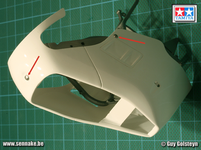

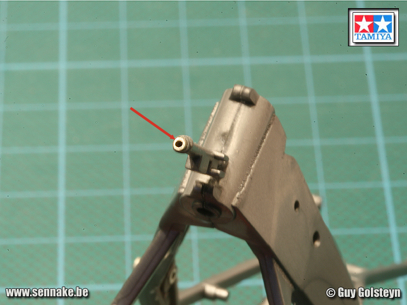

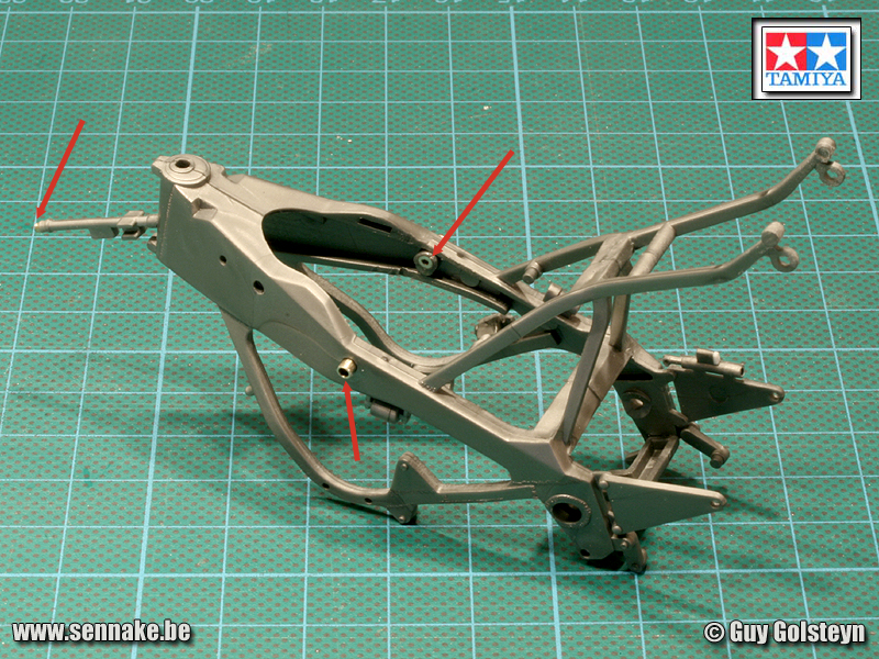

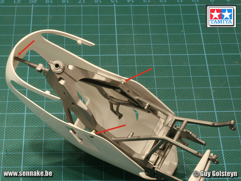

Omdat de Marlboro livery op de verschillende onderdelen van de Yamaha doorloopt (tank, kuip, zadelsteun,...) en ik graag zou hebben dat de rood/witte scheidingslijnen mooi doorlopen eens de motor samengebouwd wordt, heb ik beslist om het kader te gebruiken als "pasmodel" van de verschillende koetswerkonderdelen, zodat ik een guideline zal hebben voor het afplakken.
Nu is het zo dat de tank en de zadelsteun vrij gemakkelijk op het kader geklikt kunnen worden, maar de kuip is een ander verhaal. De kit voorziet in twee plastic afstandhouders aan de zijkanten van het kader, die in de uitsparingen aan de binnenkant van de kuip moeten passen terwijl de lange afstandhouder vooraan in de opening aan de voorzijde van de kuip moet passen, zodat de kuip in feite op drie punten vastgehouden wordt.
Tot zover de theorie. Als ik deze methode aanhou, moet ik achteraf op de buitenzijde van de kuip gepunchte schroefjes kleven ter hoogte van de steunen, wat perfect zou kunnen want ik moet er zo nog wel een aantal andere vervaardigen. Maar ik zou liever hebben dat ik de verbindingen echt kan tot stand brengen, met echte schroefjes die de juiste vorm en afmetingen hebben, verkleind op schaal natuurlijk.

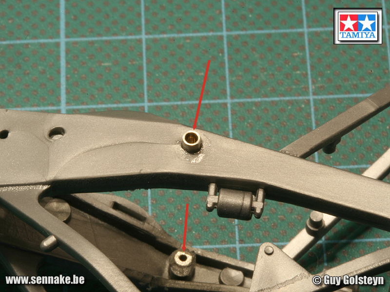

In mijn mishmash doos heb ik een aantal schroefjes zitten die daar perfect zouden kunnen voor dienen, en tevens vind ik er metalen holle busjes in die aan de binnenzijde voorzien zijn van schroefdraad, waarin de uitgekozen schroefjes perfect passen. Die ga ik gebruiken.
Ik meet hoe lang de plastic afstandhouders zijn en boor gaatjes in het chassis waarin de metalen busjes perfect passen en de juiste lengte vertonen. Daarna wil ik de kuip eens passen en wat blijkt? Met geen mogelijkheid kan ik de kuip over de busjes schuiven omdat de binnenbreedte van de kuip zeker een halve cm smaller is dat de afstand van busje tot busje. Natuurlijk kan ik de kuip een klein beetje opentrekken, maar zeker geen halve cm, vooral niet in de wetenschap dat het doorzichtig plastic betreft wat nog een pak brozer is dan het gewone witte plastic. In de plaats daarvan besluit ik om mijn busjes wat dieper in het kader te schuiven, net zo diep tot de kuip er mooi over past. Vervolgens boor ik de gaten in de kuip ter hoogte van de busjes uit, en pas ik de schroefjes die doorheen de kuip perfect in de busjes geschroefd kunnen worden.
Maar dan komt de tweede ongoocheling: de lange voorwaartse steun die in feite door het gat vooraan in de kuip moet steken, komt maar net tot aan de binnenzijde van de kuip en steekt er dus helemaal niet door. Bovendien is het gat in de kuip niet mooi rond, en veel te groot, zodat ik besluit om het nog wat groter uit te boren tot ik er een stukje plastic cilinder kan in passen dat ik met wat secondenlijm bevestig aan de binnenzijde van de kuip, waarna ik het geheel mooi vlak schuur en er een nieuw, veel kleiner gaatje in boor. Nu kan een derde metalen busje aan de voorzijde van de voorwaartse afstandhouder bevestigd worden waarin een derde schroef aan de voorzijde van de kuip past. De foto die de voorwaartse bus toont is niet van de scherpste, maar goed, je begrijpt wat ik bedoel.
Het kader is klaar om gespoten te worden; alle lijmnaden werden weggeschuurd, alle pinnetjes die dienen om kabels op aan te brengen werden weggesneden en vervangen door geboorde gaatjes waarin dunnere kabels zullen terecht komen.
Eerst wil ik wel testen of de kuip er nu mooi over past, dus schuif ik ze over de afstandhouders en breng ik de schroefjes aan. Dat lijkt allemaal te passen. Als ik de Tamiya kit vertrouwd zou hebben en ik deze aanpassingen niet zou gedaan hebben, zou ik na het spuiten en decals plaatsen een aantal onaangename verrassingen tegengekomen zijn. Niet dat dat nu niet meer mogelijk is, maar het passen van de kuip op het kader heb ik nu toch onder controle denk ik.
Aan de buitenzijde ziet de kuip met de schroefjes er ook realistisch genoeg uit. Nu kan het spuitwerk beginnen...

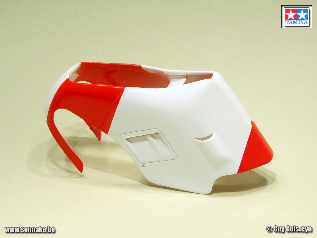

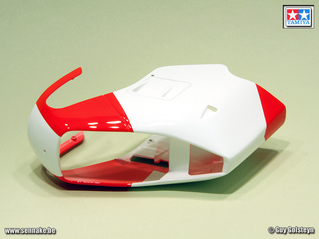

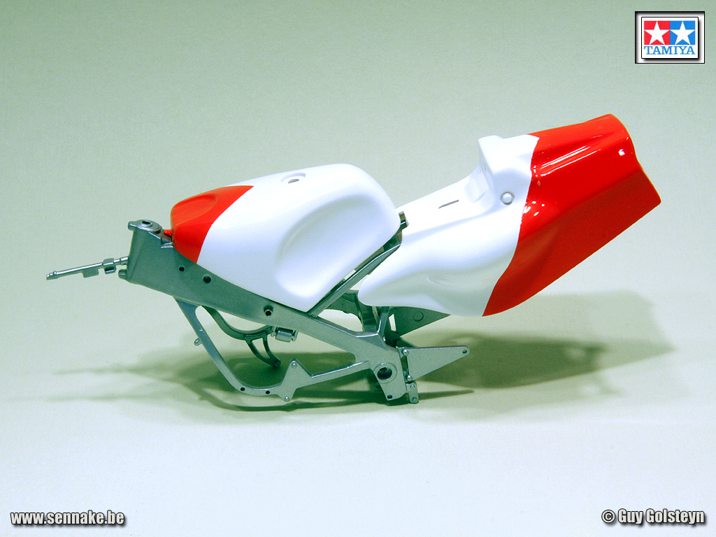

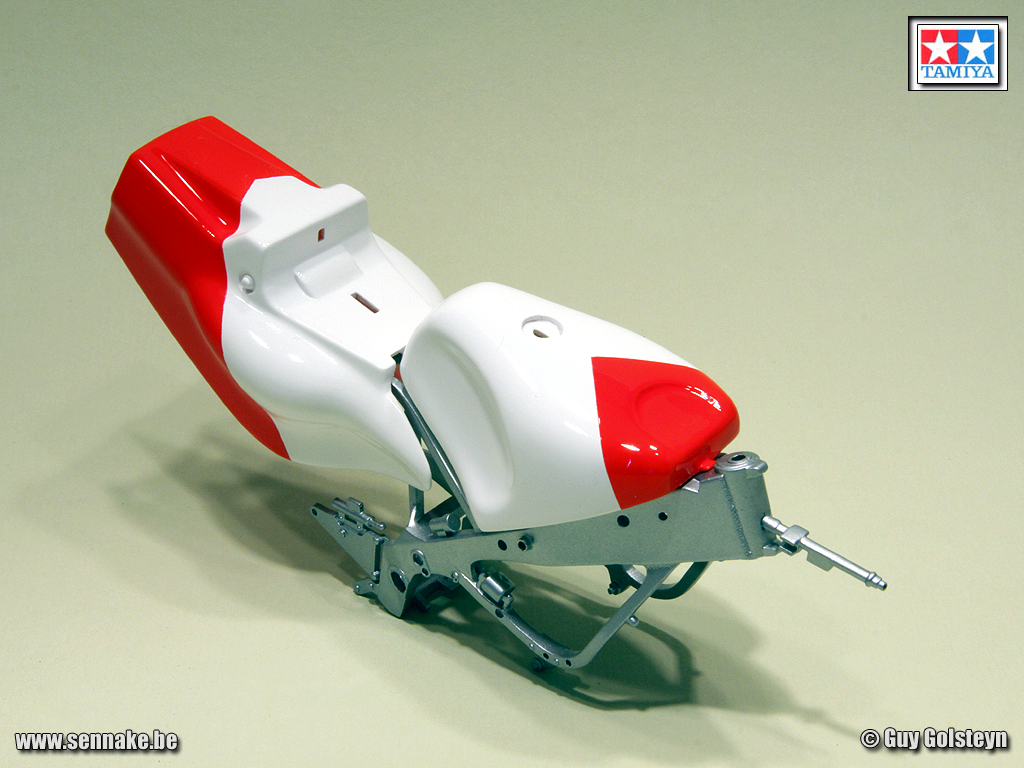

Dat betekent dat ik nu weer even ver sta als vóór het debacle met de slechte masking tape.
En deze keer ging het wèl goed Gelukkig dat er zoiets bestaat als remolie, waardoor modelbouwers die een uitschuiver meemaken nog een tweede kans krijgen
De tank en de zadelsteun werden dus met BMF gemaskeerd en daarna gespoten met gedecanteerde TS-36 fluoscerent red. Als je die verf decanteert en in je glazen airbrush-potje opvangt, zie je pas echt dat dit een doorzichtige verfsoort is, die dus enkel effect heeft op een geslaagd glad wit oppervlak als ondergrond.
Het BMF zorgt ervoor dat de opstaande verfnaden niet groot zijn, en om te vermijden dat de verf te droog geworden is bij het verwijderen van de masking, en dus als het ware afbreekt, wordt alle BMF en masking tape verwijderd na een half uurtje. Wel opletten dat je de pas gespoten delen niet aanraakt natuurlijk.
Daarna werden de beide gespoten onderdelen gedryfit op het aluminium kader. Dat werd trouwens ook gedaan bij het maskeren zelf, op die manier was ik er zeker van dat de hoek waaronder de scheidingslijn van het fluo-rood loopt, evenwijdig is op beide onderdelen.

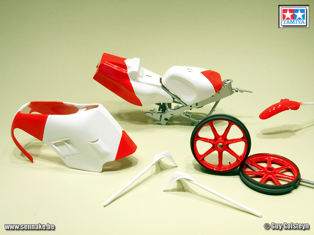

Zelfde oefening voor de racekuip. Ook die werd op het kader gedryfit om evenwijdige lijnen te verzekeren, en voor de rest is de procedure identiek. De scheidingslijnen zijn dank zij het BMF allemaal erg scherp en zonder uitlopers. Dat is mooi meegenomen natuurlijk.
Om er zeker van te zijn dat het fluo-rood van deze faze en het rood van de reeds gespoten velgen en voorspatbord identiek zijn, heb ik ervoor gekozen om ook deze onderdelen te overspuiten. Dat is een beetje extra werk, maar er zat toch nog genoeg gedecanteerd rood in mijn airbrush...
De beide witte driehoekjes die vooraan op de foto te zien zijn, moeten ook nog fluo-rood gespoten worden. Maar dan moet de kuip eerst droog zijn, want ze moeten vooraan bevestigd worden als aerodynamische afdekking van het stuur en de handen, en ik weet pas waar de scheidingslijn tussen wit en rood moet komen eens ze er provisoir op bevestigd zitten.
Dat was het voor deze keer. De verf mag nu goed doordrogen, want vingerafdrukken is wel het laatste wat ik op deze gespoten onderdelen wil zien...
