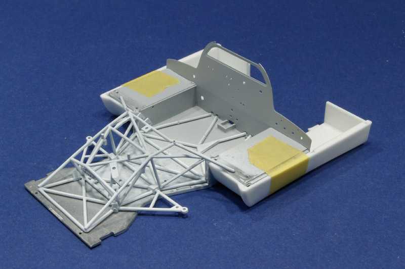

En toen was het eindelijk tijd om dan echt te starten met de bouw. Daar we hier te maken hebben met een MFH kit kan ik gerust zeggen dat deze OOB gebouwd gaat worden Als eerste ben ik begonnen met de cockpit. De grondplaat en firewall werden aan elkaar gelijmd en geschroefd met 2 kleine schroefjes.
Vervolgens werd het buizenframe wat hier in komt in elkaar gezet (1e foto) en er voor gezorgd dat dit correct past op de grondplaat (2e foto). Dit stuk frame is trouwens opgebouwd uit 8 onderdelen.
Het probleem is nu echter dat aan beide zijden van dit frame ook nog een stuk cockpit moet komen en dat deze over de onderste draagarm komt te staan. Het wordt dan wel erg lastig om de overgang netjes weg te werken en je houd heel weinig ruimte over om alle kleine onderdelen binnen dit frame nog te plaatsen (o.a. De pedalen). Daarom heb ik het buizenframe met de onderzijde in een laagje aceton gezet zodat de boven- en onderzijde weer los van elkaar komen (eigenlijk heb ik dan via een omweg hetzelfde gedaan als al in het bouwplan staat overigens, maar nu weet ik wel zeker dat alles op elkaar gaat passen). Los van elkaar ziet het er dan zo uit:

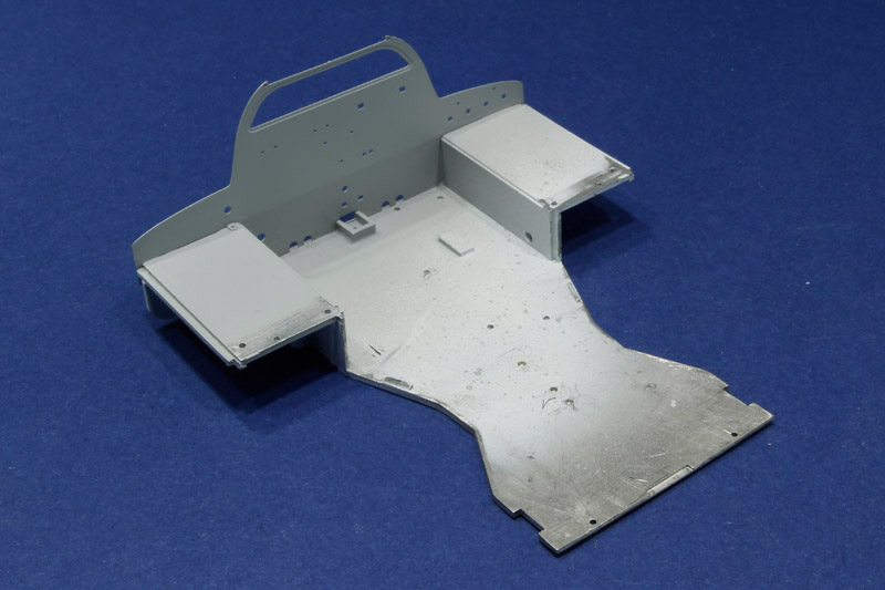

Vervolgens heb ik het onderste deel van het buizenframe in het chassis geplaatst waarna de 2 zijkanten geplaatst werden (aangegeven door de pijlen bij "1"). Daar waar de overgangen tussen de delen zichtbaar waren werd een en ander opgevuld met secondelijm en bloem waarna er flink geschuurd kon worden. Eens dat klaar was werden de volgende delen aangebracht (links en rechts, zie pijl "2"). Enkele kleine PE en witmetalen delen werden ook al op de achterzijde bevestigd (nog net te zien op de foto hieronder). Dit geheel kan nu in één keer helemaal grijs gespoten worden, inclusief de rest van het buizenframe.
Om een idee te geven wat er verder nog bij komt in de cockpit heb ik de grote onderdelen voor de foto even op hun plek gelegd.
Naast dit grote stuk ben ik ook al begonnen aan een 2-tal subconstructies; de pedalen en de remcylinders. De eerste foto hieronder toont de pedalen zoals ze er nu bij staan. Wat je hier ziet is opgebouwd uit een totaal van 6 onderdelen.
Dan het begin van de remcylinders. Een munt van 1 eurocent geeft aan hoe groot (of klein) dit word. De uiteinden werden uitgeboord en zullen voorzien worden van een staaf die verbonden zal worden met het rempedaal. En met die laatste actie wordt deze bouw dan toch niet helemaal OOB

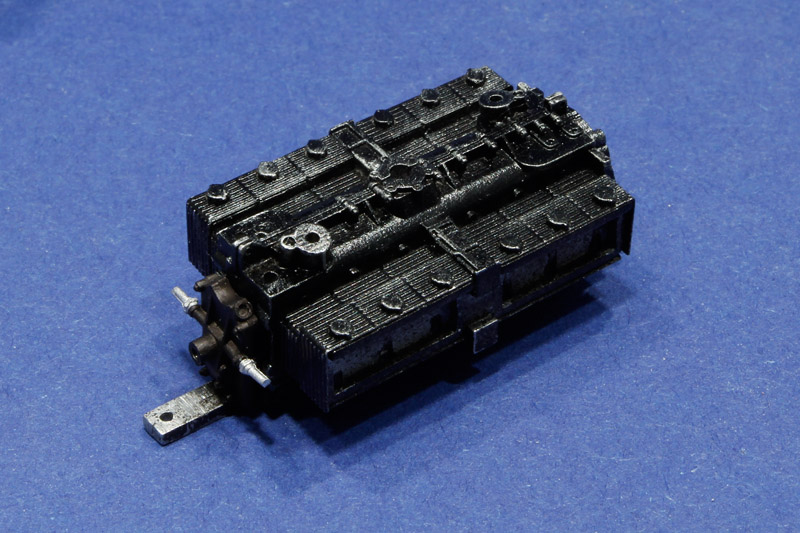

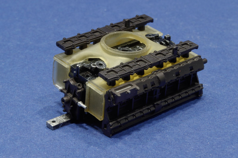

Naast de cockpit ben ik ook al begonnen aan het motorblok. Inmiddels weet ik dat Hiro soms idiote detaillering aanbrengt in zijn kits en daarbij is deze geen uitzondering. Deze foto toont de binnenzijde van het kleppendeksel. De linkerpijl geeft 1 van de 2 kleppen aan, de rechter wijst naar 1 van de spark plugs.
Helaas verdwijnen deze details al bij stap 1 van de bouwhandleiding.... Maar niet getreurd, er blijft genoeg moois over wat mij betreft. De volgende stap was dus het in elkaar zetten van het motorblok. De linkerzijde is hier al voorzien van koelribben welke van PE zijn. Enkele gaaatjes werden al uitgeboord en her en der werd nog wat bijgeschuurd/gevijld.
Dit hele blok werd dan in de primer gezet en voorzien van een zwarte verflaag. Nadat deze goed gedroogd was heb ik er nog een licht dry-brush met XF-16 overheen gezet. Ook hier geld dat het meest straks verborgen zal zijn...
Enkele andere motordelen kregen een laagje burnt iron van Alclad en deze heb ik in onderstaande foto even gedryfit. Hier zie je ook de grootste reden waarom je het blok zelf straks nauwelijks meer kan zien.

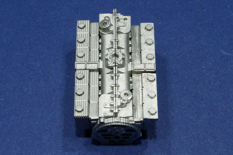

Het motorblok werd nog wat verder onderhanden genomen. Eerst werden de driehoekjes bij de groene pijlen geplaatst. Hier komen later de uitlaakpijpen in en dan zal niemand ze waarschijnlijk ooit meer kunnen zien. Een zelfde lot is de koppelingsplaat beschoren (rechtsonder een detailshot hiervan).Vergis je niet, dit zijn 3(!) onderdelen die ook nooit meer gezien gaan worden zodra de versnellingsbak er overheen gezet wordt.
De 2 onderdelen die bovenop beide zijden van het blok gaan komen werden voorzien van een PE deeltje en een pin (pijl 1). Verder werd onder de 6 kelken een PE deel geplaatst (pijl 2).
In een eerdere post was al een groot bruinig geval te zien. Deze is wat mij betreft te licht en te glimmend van kleur... en dan zou deze volgens de handleiding ook nog voorzien moeten worden van een blanke laklaag! Op de vele foto's die ik inmiddels heb van het motorblok is duidelijk te zien dat deze veel grauwer van kleur moet zijn en een textuur heeft. Om dit effect te bereiken heb ik het onderdeel eerst licht opgeschuurd aan de binnen- en buitenzijde. Vervolgens heb ik aan de binnenzijde een subtiele laag aangebracht met olie-verf (combinatie van zwart en sienna). Op de foto heb ik een onbewerkt onderdeel ernaast gelegd zodat het verschil zichtbaar is.

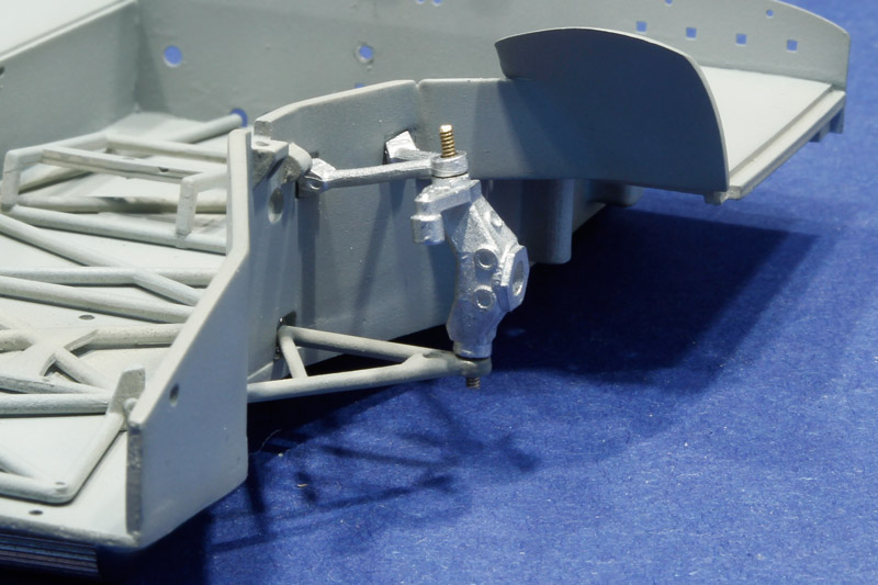

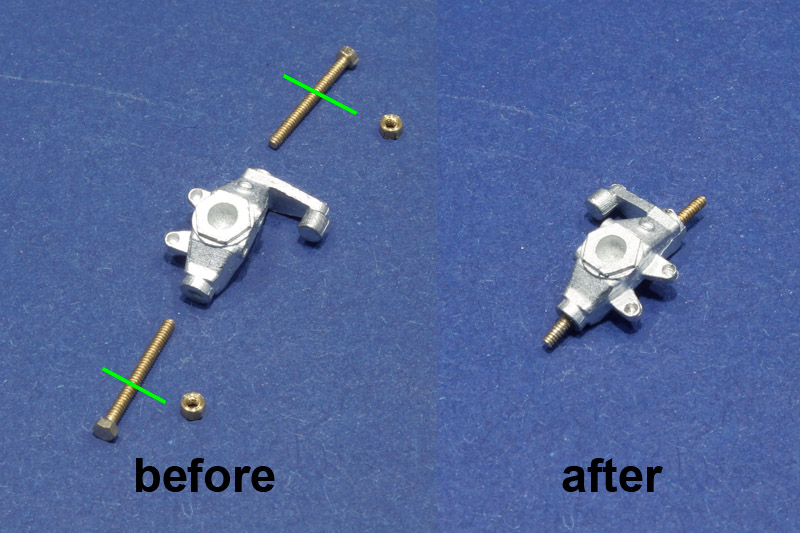

Dan verder met de voorwielophanging. MFH kits gebruiken meestal schroeven om de ophanging vast te zetten. Nadeel hiervan is dat na 1 of 2 keer proberen ze vaak al geen grip meer hebben en het kruis in de kop al kapotgedraaid is. Het leek me dan ook een aardig idee om de ophanging iets aan te passen. Daarvoor heb ik boutjes en moertjes van 1 mm gebruikt. Op de foto is aan de linkerzijde een onbewerkt onderdeel te zien met 2 bouten. De groene delen geven ongeveer aan waar ik ze in 2 delen heb gesplitst. Het deel zonder de kop werd vervolgens in het witmetalen onderdeel gedraaid (met een beetje lijm zodat deze niet zo maar meer los zal komen). Aan de rechterzijde is het resultaat te zien.
En op het chassis ziet dat er dan zo uit (moertjes zijn trouwens niet geplaatst zie ik nu):

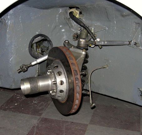

Old 05-08-2012, 21:54
Ja Tim, knappe update.
De luchtkap ziet er inderdaad nu beter uit. Da's normaal een deel uit polyester en door de jaren heen wordt het sowieso wat bruiner op de echte motor. Dat MFH dan ook nog een laag vernis voorschrijft is er inderdaad over.
Als ik van jou was zou ik echter geen moeren op de 'draadstangen' in de uprights zetten. Op de echte auto zitten de fusépennen vast in de driehoeken, dan kan je misschien beter alles mooi samen lijmen in de wishbone.
Maar ...

Old 01-09-2012, 17:00
Ga ik eens naar kijken. Het doel was om de ophanging steviger te maken en daar je er later niets meer van kan zien is het ook niet zo erg als ik toch de moeren gebruik.... dilemma

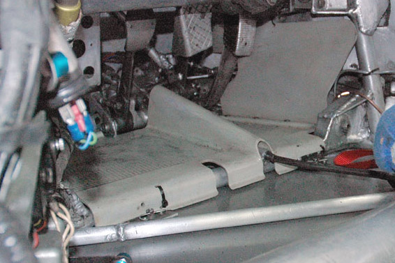

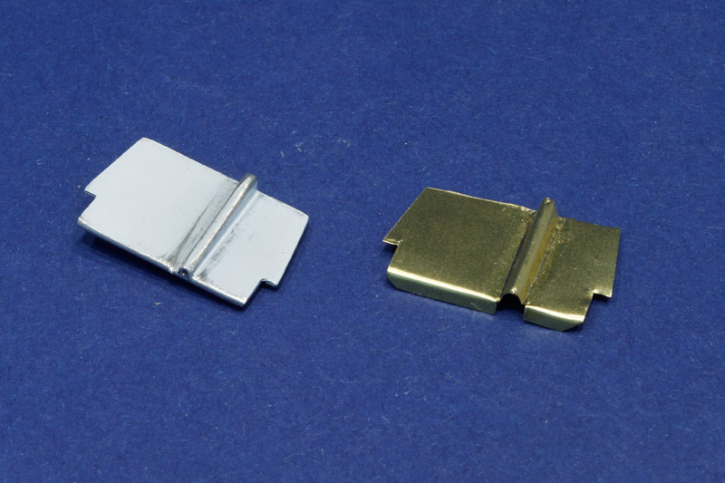

De voeten van de coureur rustten op een soort gevormde plaat:
Het onderdeel dat in de kit zit is echter een dik witmetalen geval (links op de foto hieronder). Omdat dat er niet zo mooi uit ziet en het heel lastig is om daar die kabel doorheen te laten lopen heb ik een nieuwe gemaakt. Dit heb ik gedaan door een metalen plaatje te plooien over het originele witmetalen onderdeel en daarna bij te knippen.
Links dus het originele onderdeel, rechts mijn versie:
En in de cockpit ziet dat er dan zo uit (incl. pedalen):
