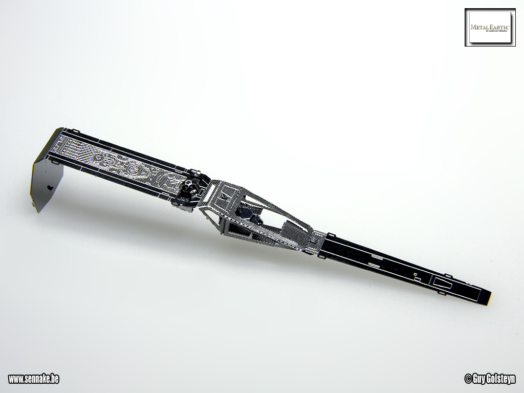

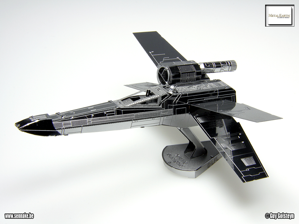

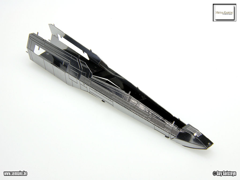

Er bestaan plastic kits zonder foto-ets onderdelen en plastic kits met foto-ets onderdelen. Nu bestaan er ook foto-ets kits zonder plastic onderdelen
Metalearth brengt namelijk tientallen kits uit die bestaan uit 100% foto-ets onderdelen die enkel geplooid en gebogen moeten worden en aan elkaar bevestigd mits het omplooien van metalen tabjes.

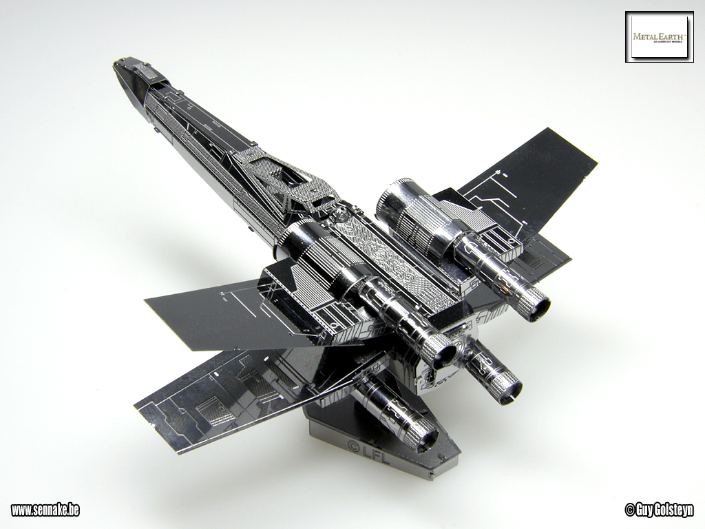

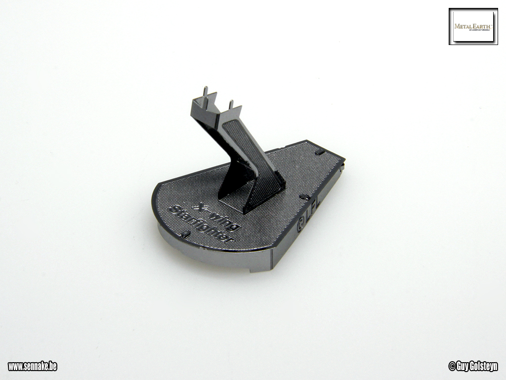

Ik wou dat wel eens proberen, en dus kocht ik de Star Wars X-Wing Starfighter.
Ik zal de verschillende stappen die ik ondernomen heb om het model te bouwen door middel van foto's oplijsten, maar het heeft weinig zin om er veel uitleg bij te geven; de foto's spreken voor zichzelf...
Hier gaan we dus:

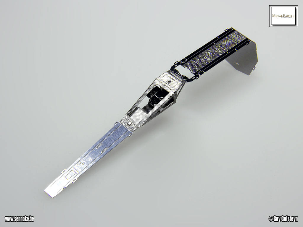

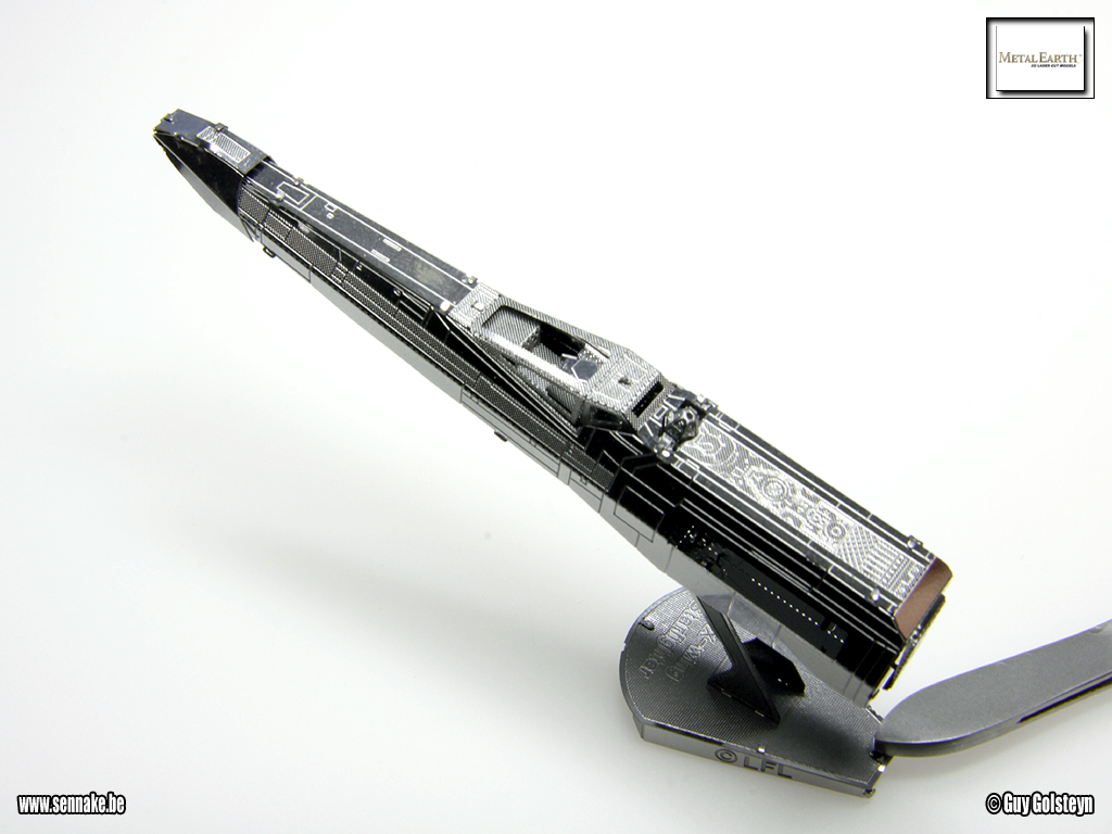

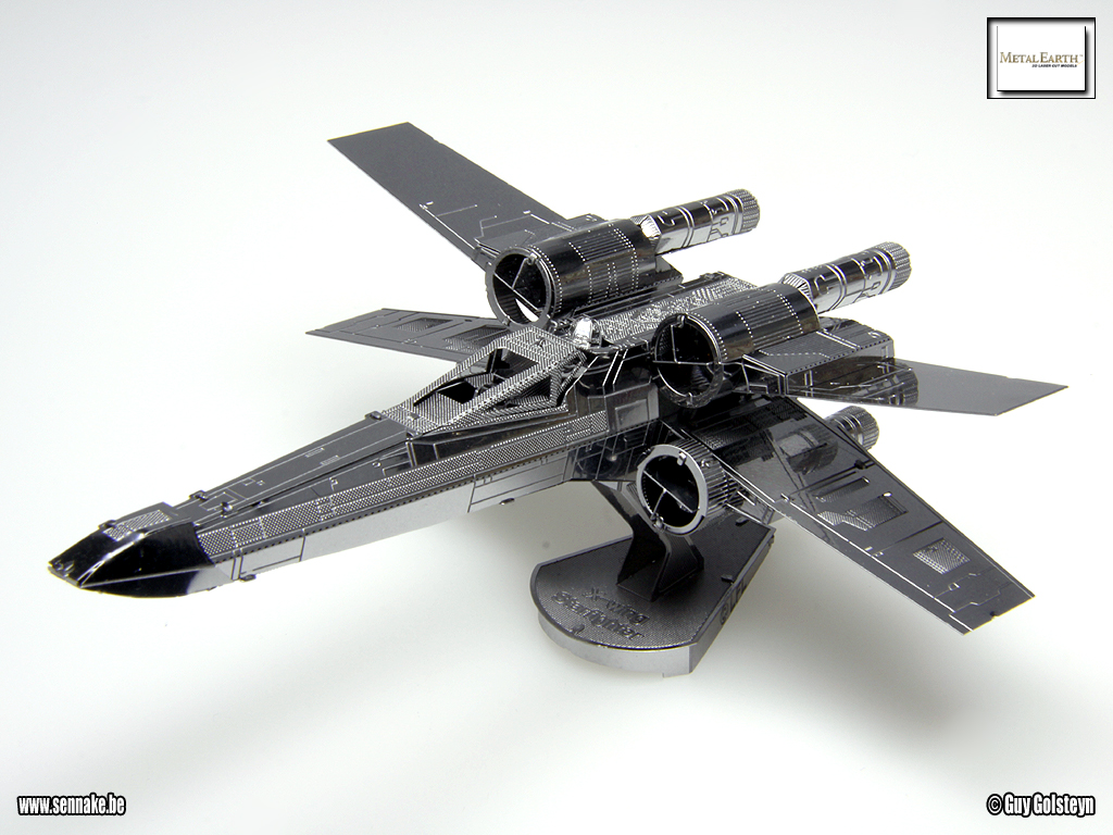

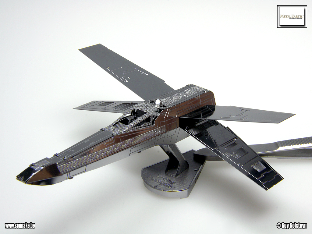

We gaan verder:

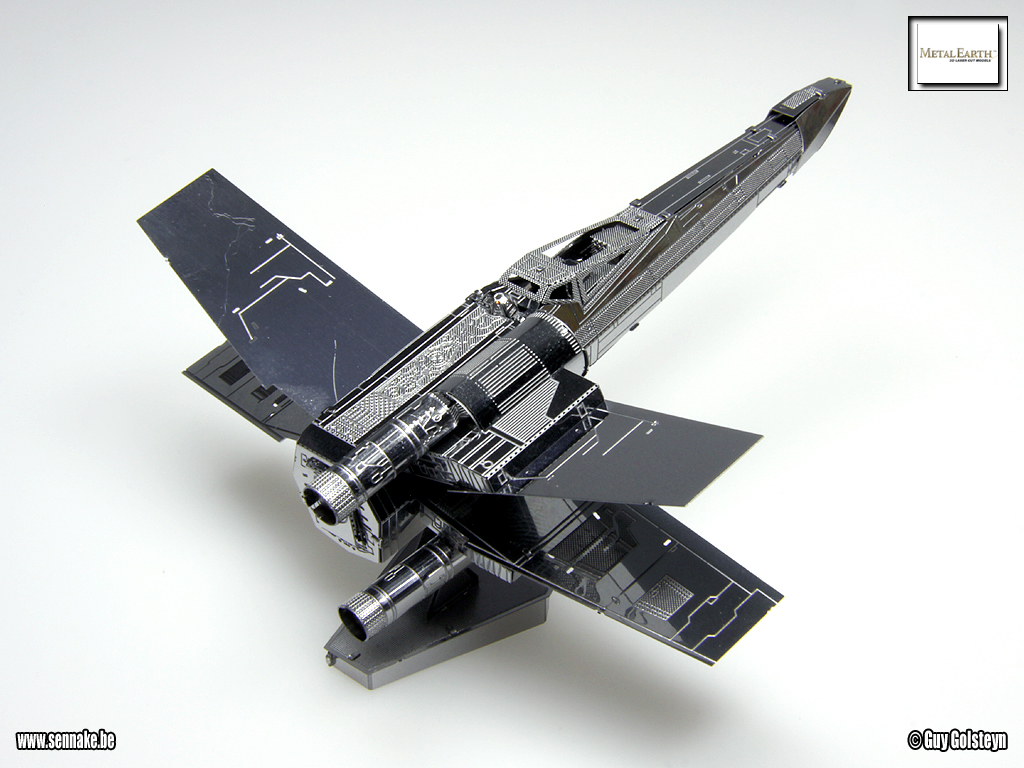

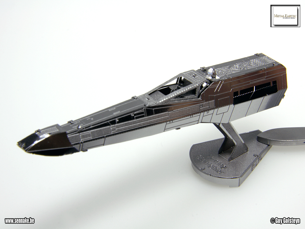

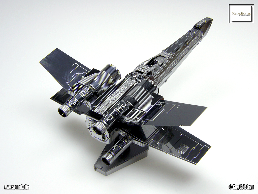

Nu gaan we de motoren bouwen:

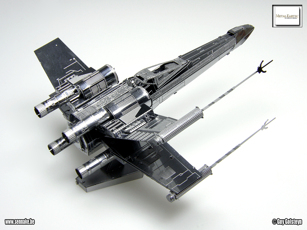

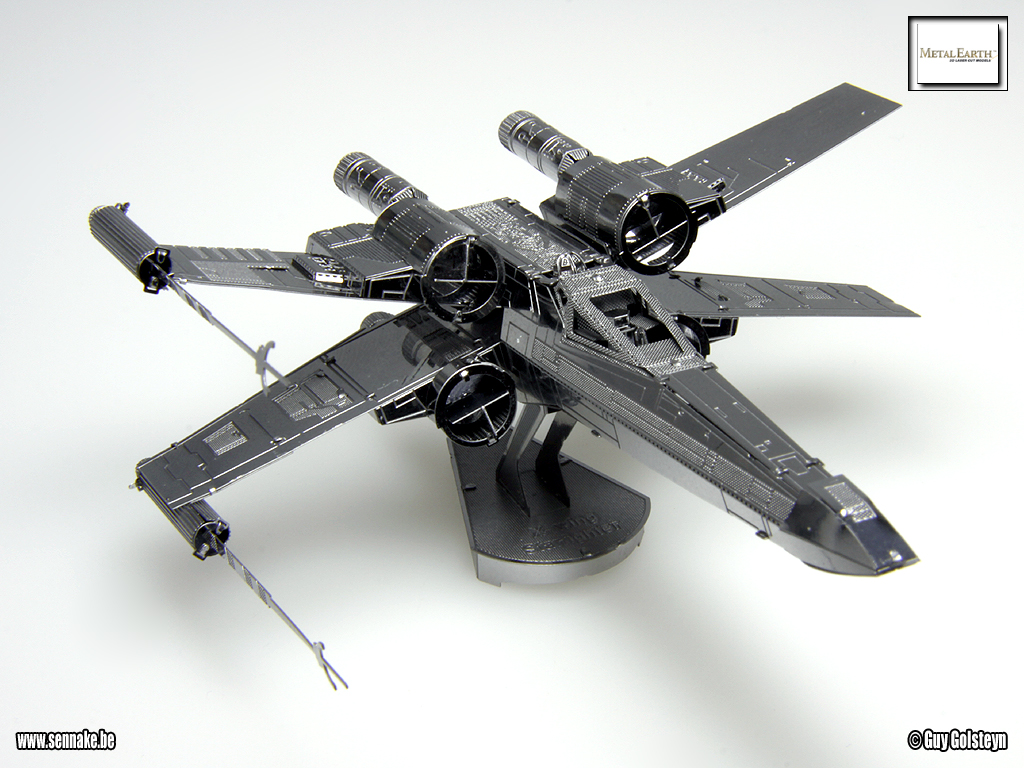

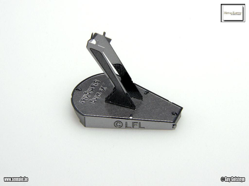

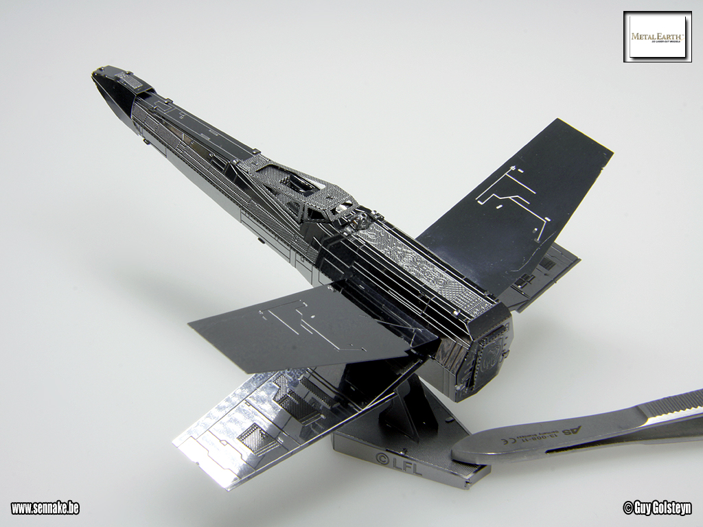

En tenslotte wordt het model afgewerkt:
En dan is het model klaar. Ik heb er een 4-tal uurtjes mee bezig geweest, en alles wat ik nodig had was een scherp mesje om de onderdelen los te maken en een recht pincet om alles mee te plooien en te monteren. Wat ik ook wel gebruikt heb voor de motoren en andere cilindrische vormen zijn aluminium buisjes om de foto-ets platen rond te plooien.
De foto's van het afgewerkte model staan in mijn galerij.
Als je vragen hebt mag je ze gerust stellen uiteraard.
