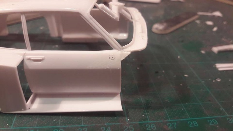

Dus als eerste de hele neus eraf, om de deuren te kunnen verlengen
om te vermijden dat de a stijl afbreekt zoals bij mijn vorige
heb ik driehoekjes vastgelijmd om te verstevigen .
Eens de neus weer vastgelijmd zal ik dat stuk sprue aan de voorruit verwijderen, eerder niet .
mvg Coco

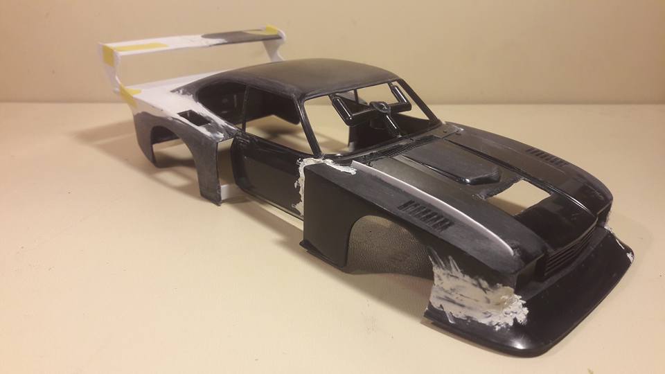

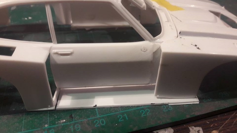

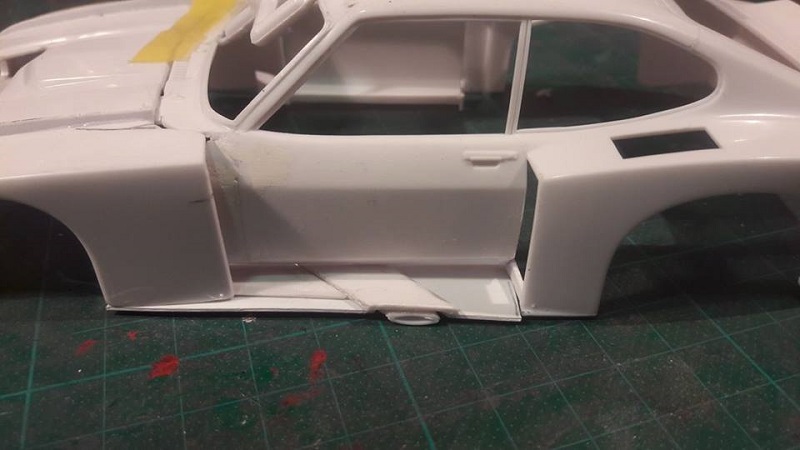

De deuren zijn reeds verlengd ,en de naden opgevuld met putty ,nu nog mooi opschuren . Even een dryfit met de neus erweer op .
De deurdorpels moeten ook worden hermaakt daar deze in de kit niet doorlopen ,en aan de uitlaatzijde de verhoging moest komen om de uitlaatbuis te laten passeren .
Zotte werken zeggen ze dan
MVG Coco

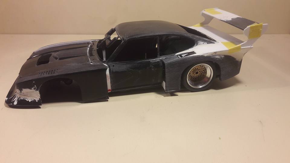

Posts: 664

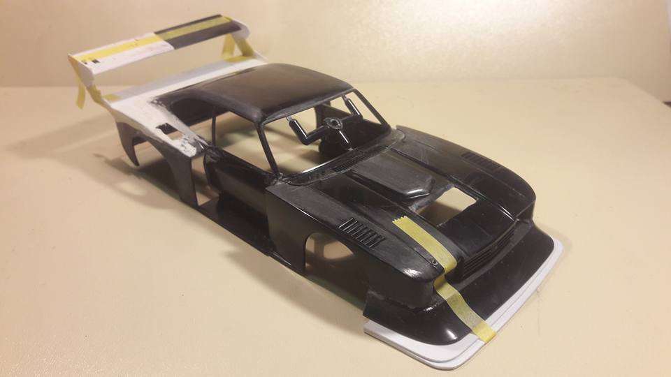

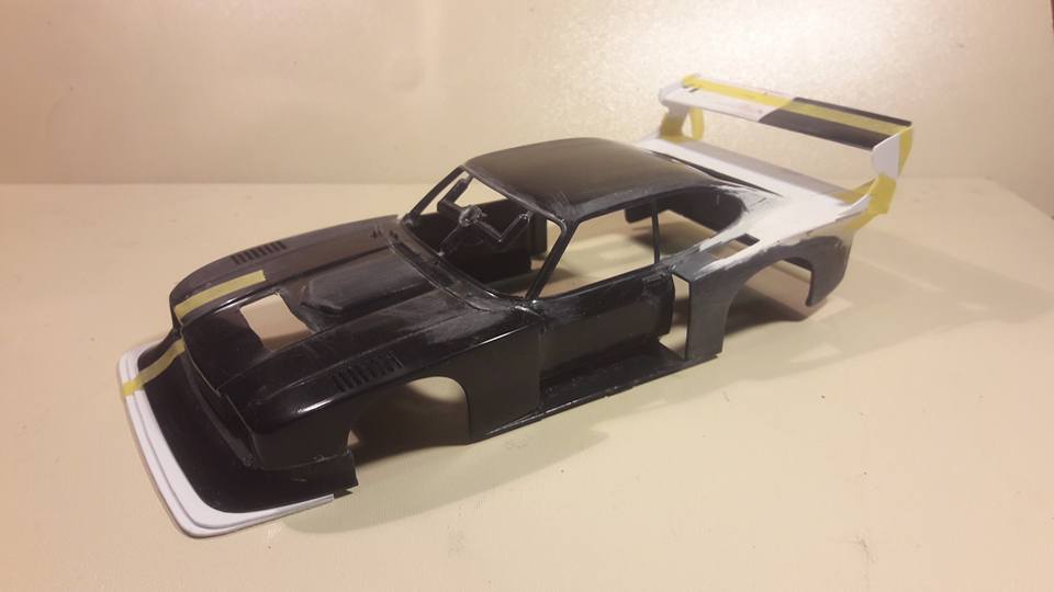

De zwarte Wurth capri ,heeft enkel één wedstrijd gereden zoals ik hem wou bouwen.
Deze heeft een heel speciale achterkant met een veel bredere vleugel .
Die uiteindelijk op de eerste race in zolder verboden werd na klacht van Porsche en Bmw.
De auto had ook nog geen windtunnel onderaan ,later dat jaar werd deze aangepast .
Voorlopig staat de vleugel nog te hoog op de foto , maar dit is reeds aangepast .
De deuren werden ook weer verlengd .
Broederlijk naast elkaar .
mvg Coco

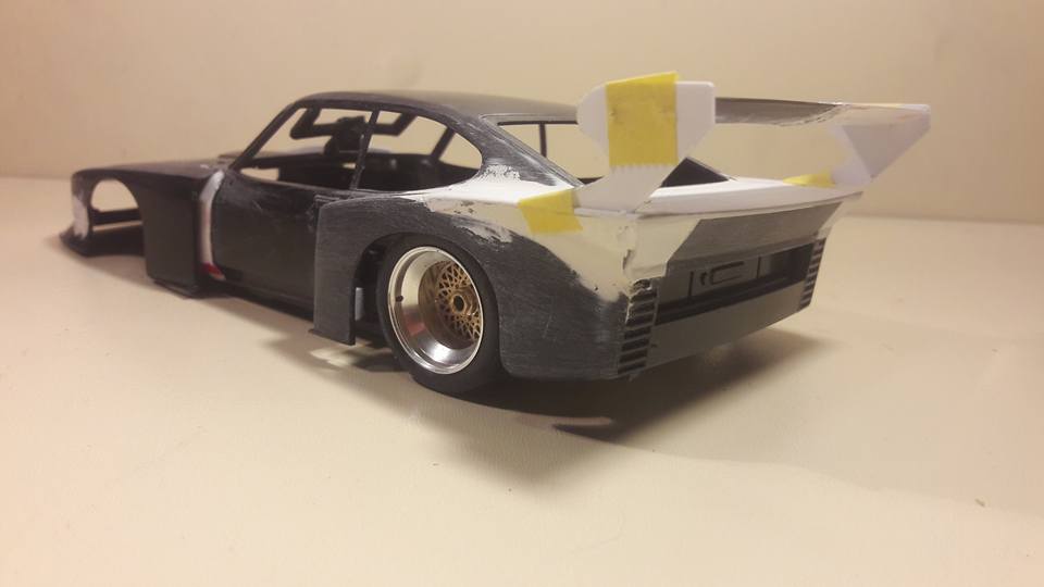

De achtervleugel werd op de juiste hoogte gebracht.
Mvg Coco
