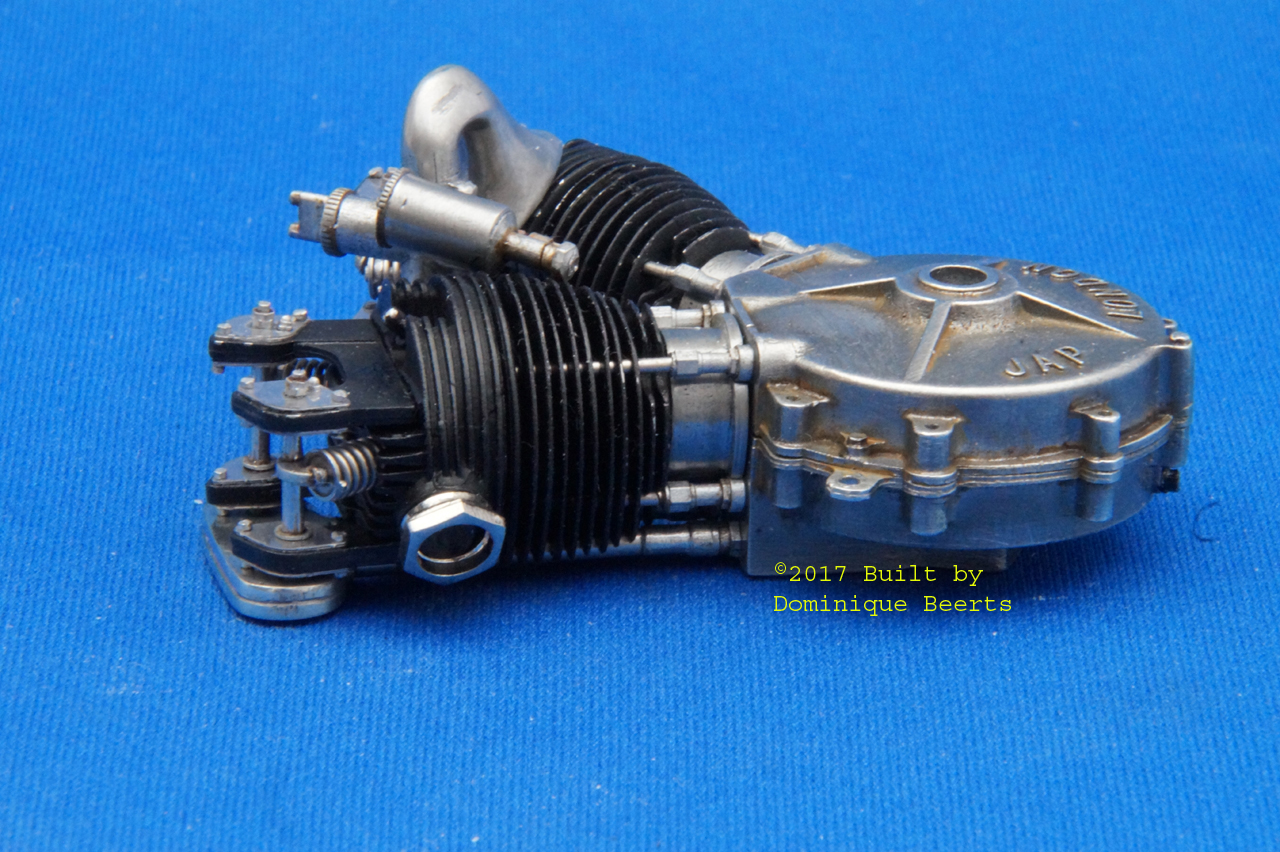

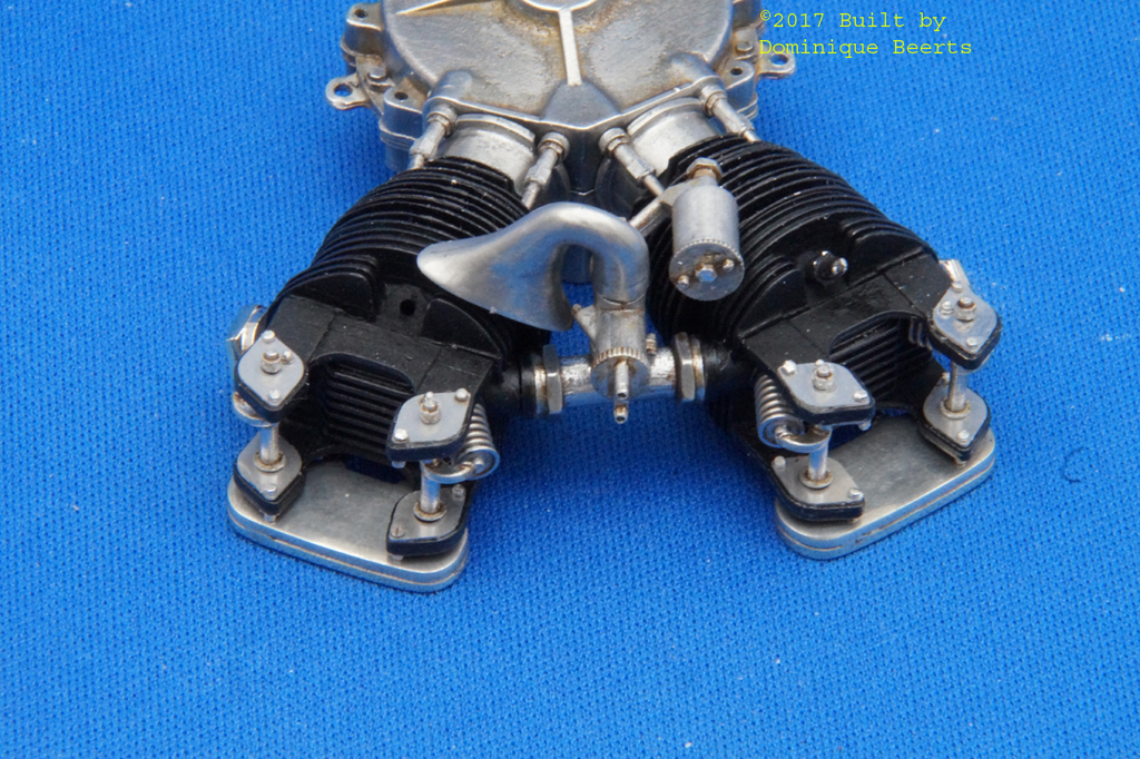

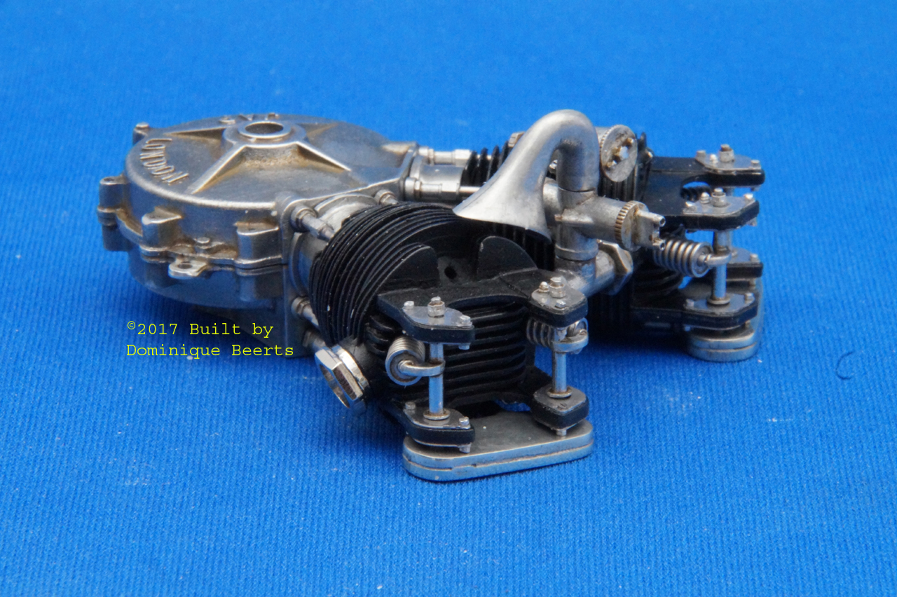

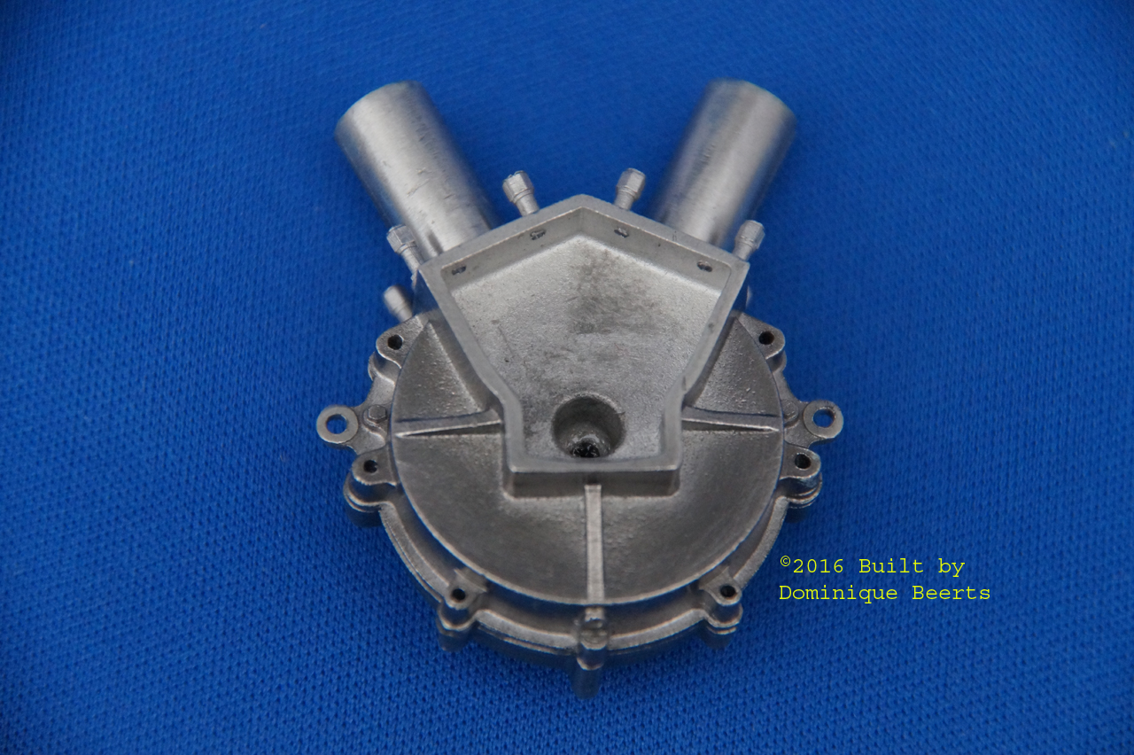

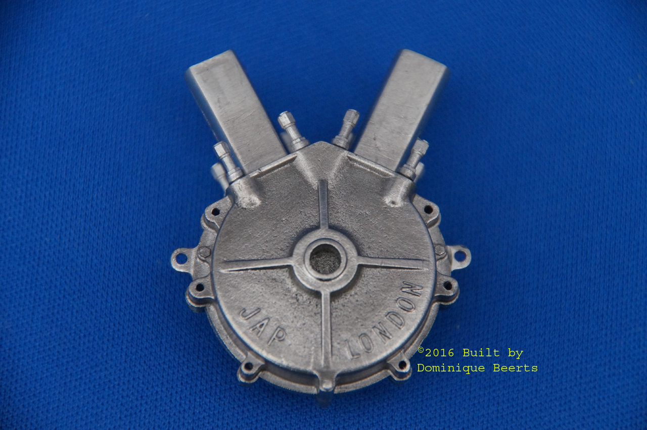

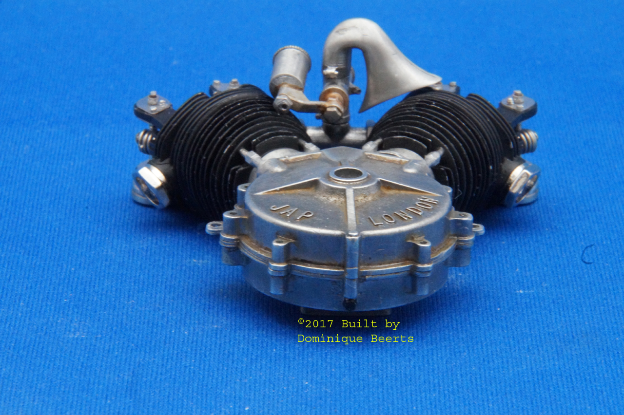

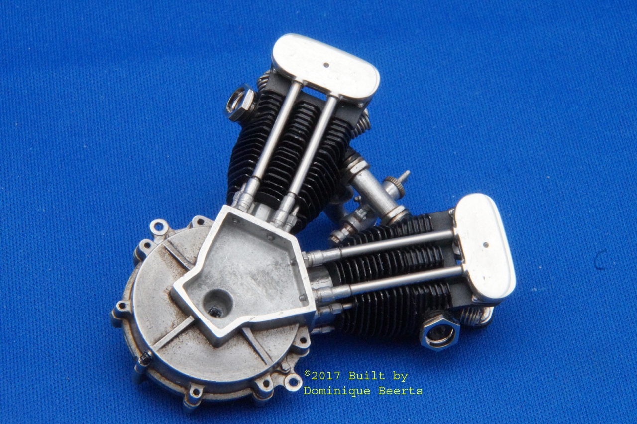

Ik ben zoals bij iedere motorkit begonnen met het blok.
De cylinders worden rib voor rib opgebouwd en op het JAP-blok gemonteerd.

Als je dat allemaal samenbouwt en een beetje kleur geeft met wat oliefverf heb je dit:

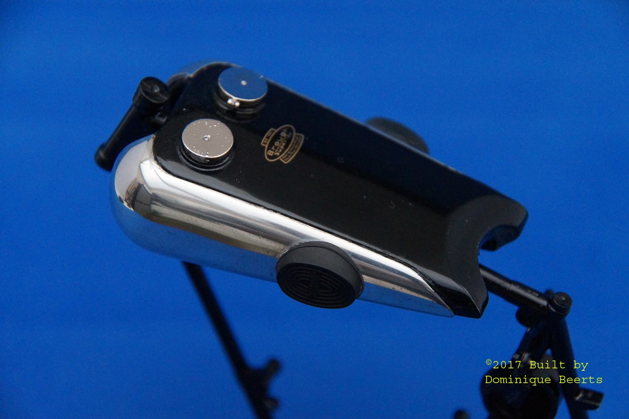

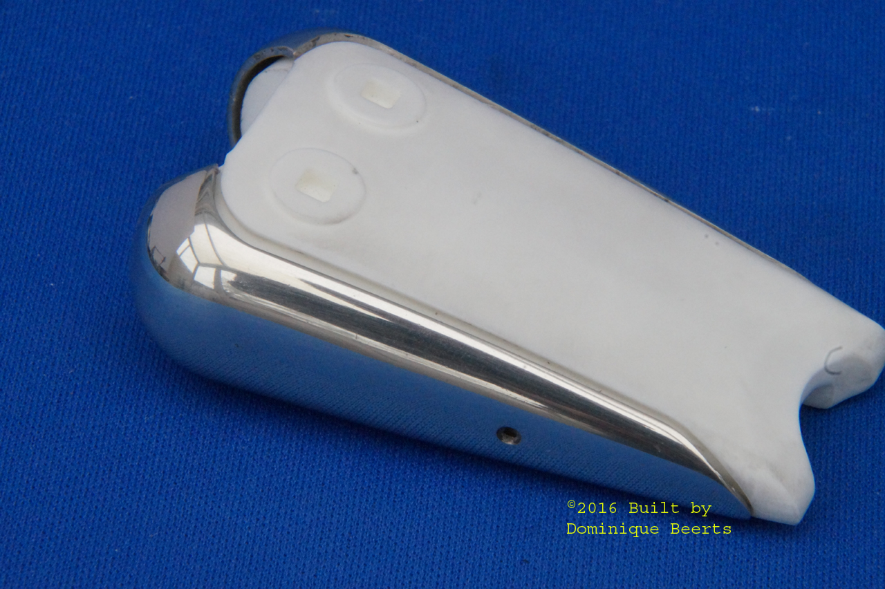

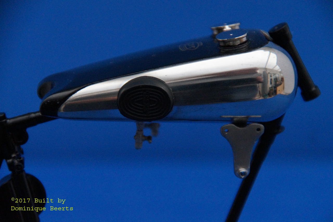

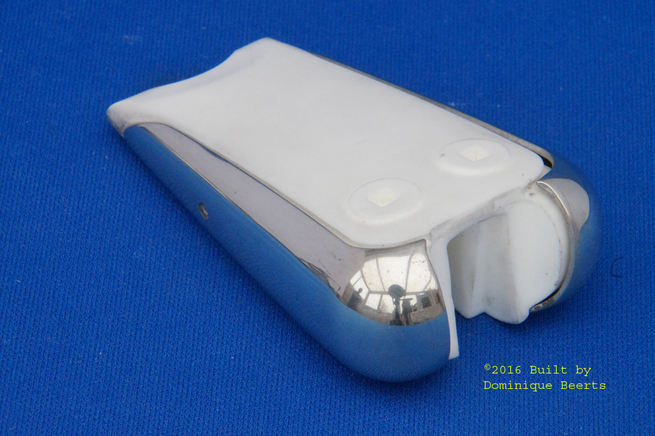

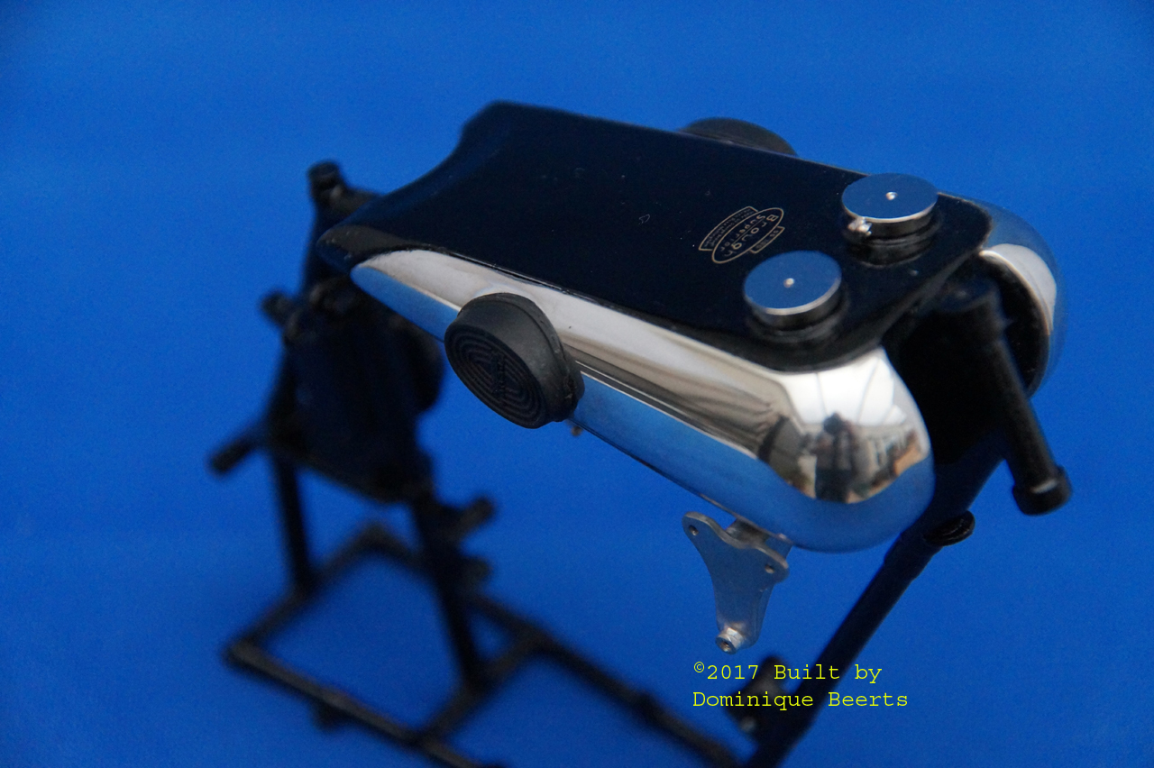

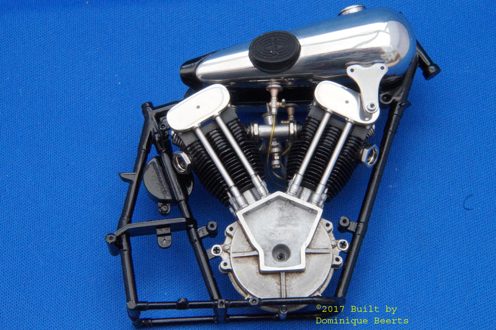

De benzinetank is één van de eye-catchers van dit type motoren. Vooral de zijkanten in chroom geven hem een zeer exclusief uiterlijk.
Het glimmen van de licht-metalen delen heb ik verkregen door het wit metaal te polijsten tot het glanst als was het chroom.
Dan werden de beide zijden aan de resin tank gekleefd, om daarna de naden tussen tank en metalen zijkant te kunnen opvullen. Vooral vooraan was een grote naad te zien. Dan moesten de zijden worden afgeplakt, en kon de tank in het zwart worden gespoten.
En beetje bijpolijsten en opblinken, en hij was klaar om op het frame te zetten.

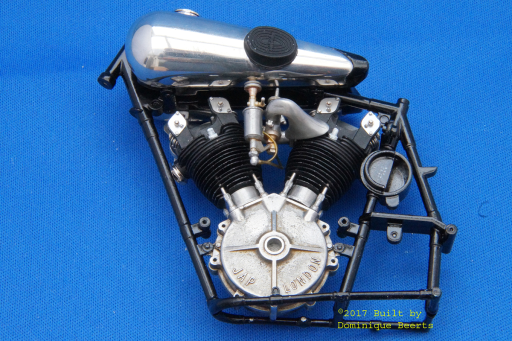

De motor kon dan worden ingebouwd. Na het aanbrengen van de benzineleidingen zijn we hier geland:

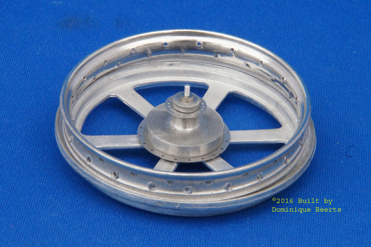

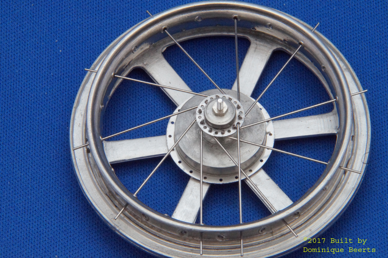

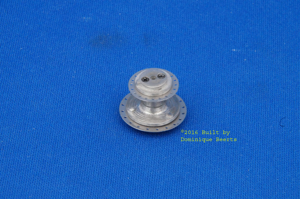

Dan de wielen. Die moeten spaak voor spaak worden gemonteerd. Je begint dus met de as, die uit een aantal witmetaal- en PE-onderdelen wordt opgebouwd.
De vooras, die reeds in de jig zit om de spaken te kunnen "rijgen':
De achteras:
En we zijn vertrokken:

Mooi begin, Dominique! Maar zoals wel vaker moet die Nederlander weer wat te zeggen hebben Het blok ziet er heel mooi uit met de olieverf behandeling, maar de ribben vind ik erg afsteken omdat ze zo... zwart en schoon zijn. Misschien kan je die nog een drybrush geven met grijstinten?!
En die wielen zien er super uit, gelukkig hoef jij er maar 2 te doen...(zegt degeen die er 4 in het vooruitzicht heeft...).
Laatste puntje/vraag; Waar heb je die naad aan de voorzijde van de tank mee opgevuld?

Dag Tim,
misschien geen slecht idee om nog eens over die vinnen te gaan. Ik zal straks eens kijken wat mogelijk is.

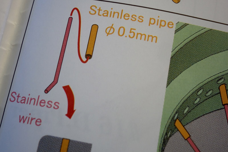

Die wielen, tja ... had je ook maar een moto-kit moeten kopen in plaats van een auto Ik zit er trouwens aan te denken om de spaken er weer af te halen en de uiteindjes aan de naaf wat beter af te werken. Ze zien er nu nogal wat ruw uit.
De naad aan de voorzijde van de tank heb ik opgevuld met witte lijm. Dat gaf het voordeel dat ik lijmkracht heb, én hij is modelleerbaar zodat ik wat lasnaad-structuur kon aanbrengen. Bovendien heb je niet het probleem dat hij achteraf moet worden opgeschuurd, dat neemt het risico weg dat de gepolijste oppervlakken beschadigd en bekrast zouden raken.
Heb even zitten kijken naar het plannetje van die auto en daar zijn de uiteinden aan de velg kant ook anders afgewerkt. Misschien nog een idee voor bij deze motor?

Ja, dat is de kant van de velg. Daar komt nog een nippel om ze aan de velg te bevestigen. Ik heb het over de aanhechting van de spaak aan de naaf aan de binnenkant van het wiel.

Dominique,
Ik denk te weten wa ge bedoeld.
Da moeten "schoon rondjes" zijn éh.
Welk materiaal zijn de spaken?
Welke dia. hebben ze?
Wat voorziet MFH om ze te maken ?
Mogelijks bestaat één van de mogelijke "oplossingen" uit een beading tool.
Ik heb da... maar of die groot genoeg zijn voor 1/9 ,twijfel eraan.
P.S. aan die "buisjes" kan ik u wel helpen. (zelf nog wel op maat maken)
Old 10-01-2017, 11:06
A ja, natuurlijk. Heb net even zitten spieken in de bouwhandleiding van deze moto en zie die nippels duidelijk voorbij komen ;-)

Niet nodig. Zoals in de eerste post al is gezegd: letterlijk alles is voorhanden om out-of-the-box te bouwen.
