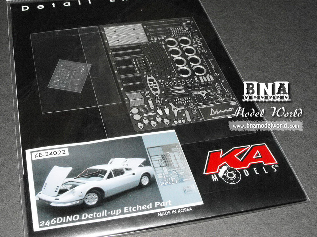

De kit dan. Zoals je in de titel kan zien betreft het hier een Fujimi kit uit de 'Enthusiast Model' reeks, wat betekent dat het model erg gedetailleerd is, zelfs als je het OOB zou bouwen. Zowel de motorkap als de kofferruimte achter de motorkap, en de kofferruimte vooraan kunnen open en zijn helemaal gedetailleerd. Maar er zijn van die dingen die in geen enkele plastic kit realistisch zijn omdat het blijkbaar gewoon onmogelijk is. Zo heb ik bv nog nooit een zeer fijne en op schaal gevormde ruitenwisser gezien omdat het plastic dan zodanig dun zou moeten zijn dat het niet meer te gieten is. Om die reden vooral heb ik een aftermarket setje foto-ets materiaal (FeM) gekocht waarin ook een een aantal andere details zitten die het model zullen 'aankleden' zoals een foto-ets grille, remschijven, enz...
Op dit moment zit de plastic grille nog in de neusopening omdat ik de foto-ets set nog niet in bezit heb en je weet maar nooit dat er iets mis gaat met de verzending...

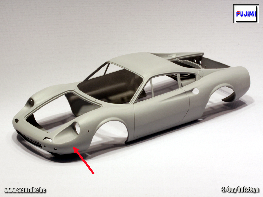

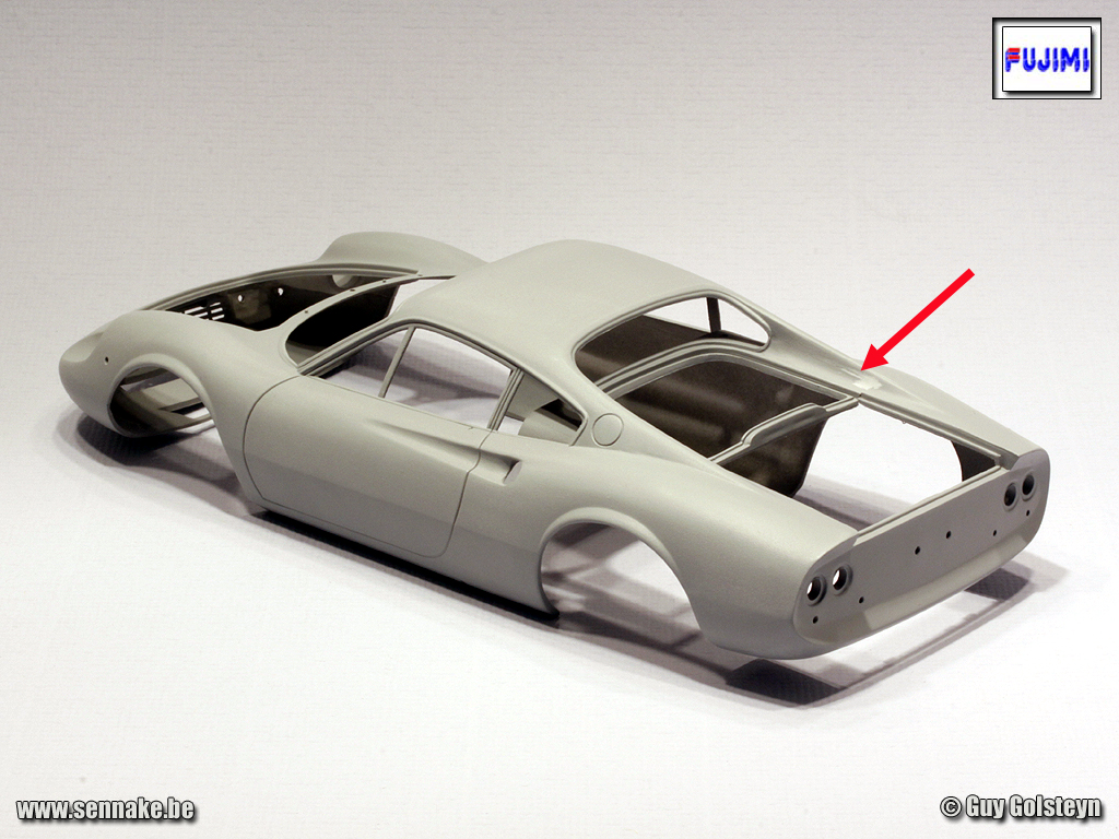

Het prepareren van de body kwam neer op het wegschuren van de gietnaden en het monteren van 2 onderdelen die integraal deel uitmaken van de body zodat ze best op voorhand vastgekleefd en bijgeschuurd worden: het betreft het onderste stuk van de neus, die ter hoogte van de voorbumpers aan de body vastgemaakt moet worden en het centrale deel achter de achterruit, dat tussen de beide achterspatborden gekleefd moet worden en er één geheel moet mee vormen. Doe je dit niet, dat gaat je model er nooit realistisch uitzien want de onderdelen passen niet echt goed en er komt heel wat schuur-, opvul- en herschuurwerk bij kijken. Het nadeel is dat ik later sommige onderdelen heel wat moeilijker ga kunnen aanbrengen zoals de scharnieren van de voorste kofferklep, maar dat moet dan maar.

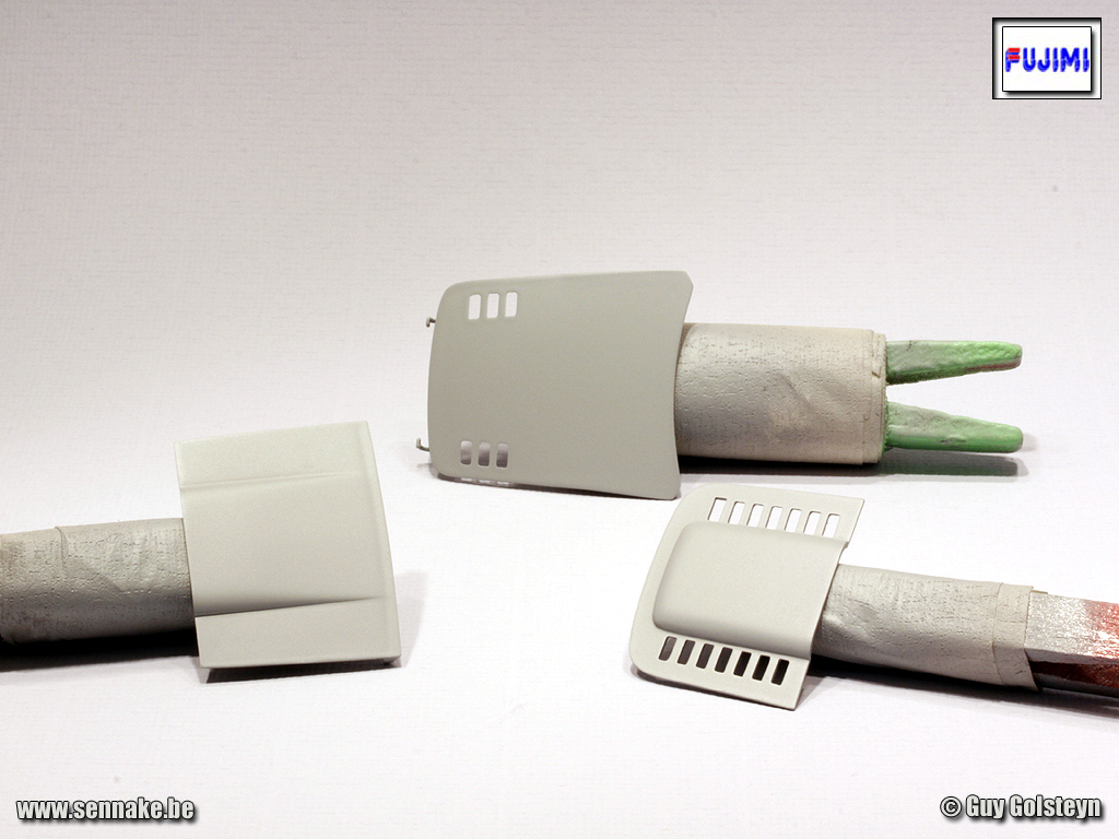

Eens alle basisonderdelen van de body geprepareerd zijn worden ook de 3 kofferkleppen opgekuist en ontdaan van alle sinkmarks die zichtbaar zouden zijn als de kofferkleppen open staan. Daarna worden body en losse onderdelen in grijze primer gezet. De rode pijlen op de foto's duiden aan waar je nog net de naad kan zien die bijgewerkt werd nà het drogen van de primer omdat er 'ghostlines' ontstaan waren. Dat lijkt een Fujimi-probleem te zijn want ik meen me te herinneren dat zulks nog al gebeurd is bij kits van dit merk...

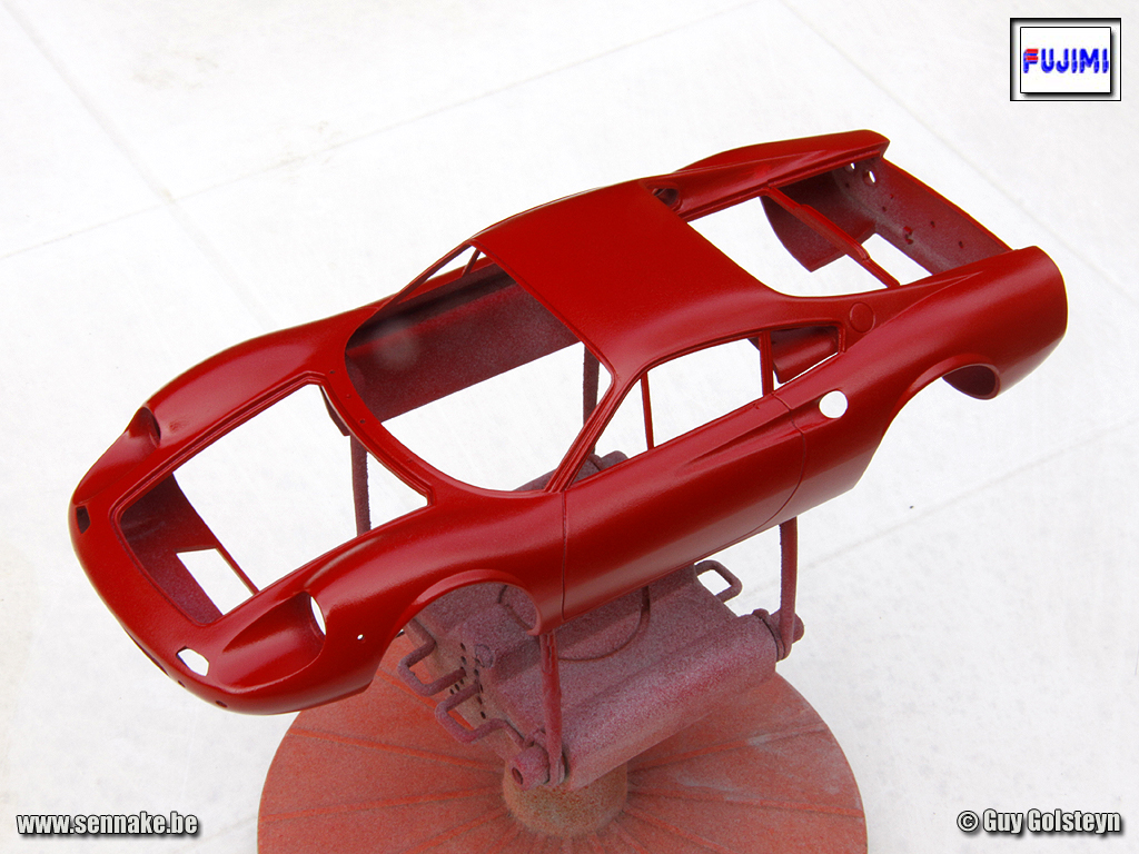

Nu, om er zeker van te zijn dat ze niet terugkwamen na het aanbrengen van de laklaag heb ik eerst een mistcoat aangebracht om te zien wat er met de lijmnaden gebeurt. Niets dus, gelukkig. De mistcoat zorgt er ook voor dat alle panel lines en harde 'nekken' mooi ingekleurd zijn met verf, zodat de volgende, wet coats zonder schrik kunnen aangebracht worden.
Hier staan ondertussen al 2 wet coats bovenop de mistcoat. Na het nemen van de foto heb ik nog een laatste wet coat gezet die ik nu ga laten uitharden alvorens de polish werken kunnen beginnen. Daarna ga ik bekijken of een vernislaag nodig zal zijn. Strikt noodzakelijk is ze hier niet omdat er geen decals moeten geseald worden en als de verf zich zodanig goed laat opblinken dat vernis geen meerwaarde oplevert laat ik het zo. Maar dat zien we dan wel...
