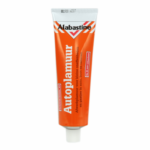

Gert,
Ik breng onverdund Alabastine autoplamuur aan, meer dan ik nodig heb. Maar dit geeft me de vrijheid om een vloeiende lijn te creeëren, die anders niet kan bestaan.
Hej Erik da product ken ik nie ...
Kan je wat meer info geven aub?
Old 30-03-2010, 00:14
Gert, als ik me niet vergis is het dit product:
Verkrijgbaar in oa Hubo
info:http://www.alabastine.nl/autoplamuur.html
Erik, in eerste instantie had ik iets van, mooi kleurtje, waarom doet hij dat eraf?
Maar als de reden een fout is waarover je zelf niet tevreden bent, dan begrijp ik je aktie. Ben wel blij dat hij een nieuw paars jasje krijgt.

Johny en Gert; klopt dat is 'm. Jaren geleden gekocht en ik doe er nog mee. Het is een fijnplamuur en werkt erg prettig. In een enkel geval wil ik de boel nog wel afwerken met Tamiya plamuur, als er toch nog wat gaatjes overblijven.

Die plamuur gebruik ik soms ook, je komt er inderdaad zéééééér lang mee toe met zo'n tube, en dat voor een paar euro's.
