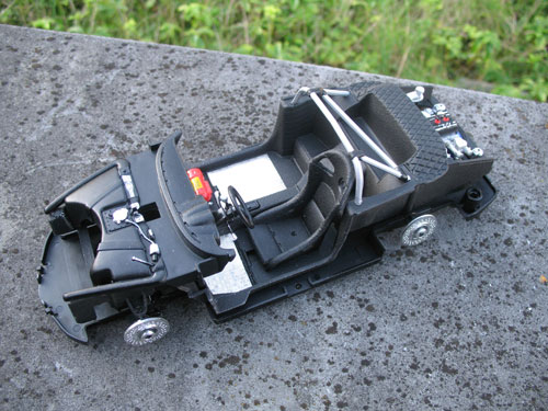

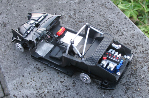

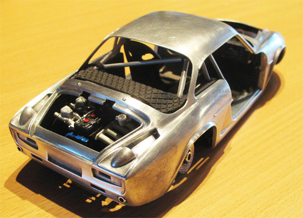

Je weet dat ik regelmatig 1/18 verbouw.
Ik heb nu een Renault Alpine A 110 kunnen kopen op schaal 1/16 van Burago voor 15€.
Het modelletje was redelijk .
Vooral de carrosserie vond ik wel aanvaardbaar.
De velgen trekken op niets en deze worden vervangen door echte aluminium velgen van Uli Nowak.
De motor was volledig chroom,ik heb deze uit elkaar gehaald en alles een mooi kleurtje gegeven.
Veel details heb ik er niet op aangebracht,omdat je bij de montage er toch niets meer van ziet.
De zetels heb ik vervangen,door een kuipzetel (ik heb zaterdag op de beurs van Danhausen een kitje met 2 kuipzetels, een benzinetank,een spoiler, en een set carburators) gekocht voor 4€.
Het interieur werd volledig mat zwart gespoten en de rolkooi, rood???,werd zilver gespoten.
Het dashbord werd ook onder handen genomen.
De brandblusser ga ik nog aansluiten,en de benzineleiding aanbrengen,meer detail hoeft voor mij niet.
Ik hou jullie op de hoogte van mijn vorderingen.
De remschijven moeten vervangen worden, want zonder remklauwen gaat hij moeilijk kunnen stoppen.

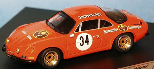

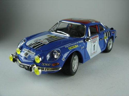

Dit zou het resultaat moeten worden(vb. is op schaal 1/43)

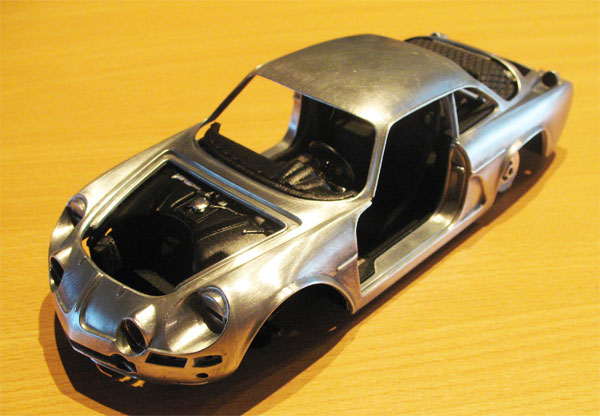

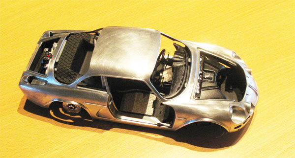

Ik heb de laatste dagen nog wat verder gedaan aan de Alpine.
De deuren pastte niet goed en deze heb ik eruit geslepen, en de scharnieren wat geplooid .
Het kofferdeksel en motorkap heb ik er ook afgeslepen omdat de scharnieren toch zo groot zijn.
Met het afbijten van de lak heb ik wel wat problemen omdat er niet alles in een keer vanaf komt.
Ik heb nu de rest met staalwol eraf gehaald.
Nu ga ik het geheel opschuren met schuurpapier,ontvetten en in grondverf spuiten.

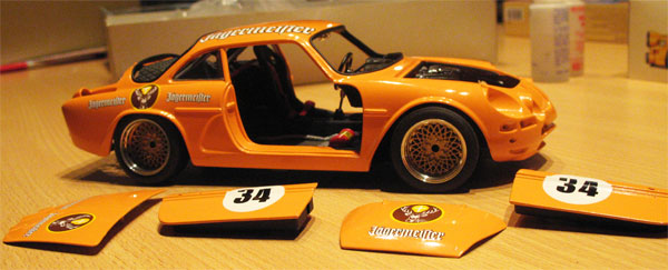

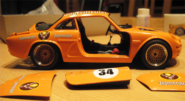

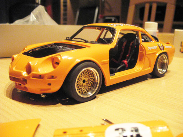

Ik heb vandaag nog wat verder gedaan aan de Renault Alpine.
Ik heb de ophanging moeten aanpassen zodat de wagen lager komt te liggen.
Ook de bevestiging van de velgen heb ik moeten aanpassen.
De decals die ook van ulinowak komen zijn van heel goede kwaliteit en dit voor 5€.
Morgen werken we weer verder en komt er een dun laagje vernis op om de decals te beschermen.
Daarna de boel monteren en dan verder doen met de cortina lotus en tussendoor aan de Porsche.

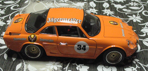

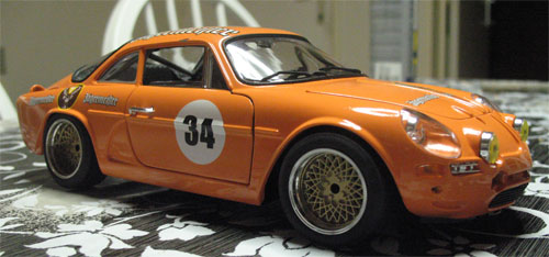

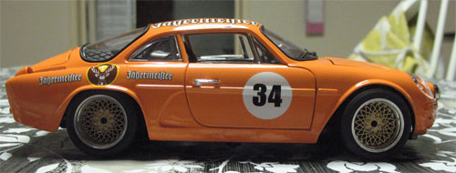

Ik heb vandaag de Alpine gemonteerd en na het nemen van de foto's vastgesteld dat er lak afgesprongen is van de carrosserie aan de bovenste dakrand.
Je kan dit zien op onderstaande foto's
Ik heb dit met elke diecast op schaal 1/18.
Ik heb deze thans opgeschuurd met staalwol,daarna met grof schuurpapier,en daarna goed ontvet.
Drie lagen grondverf,geschuurd daarna lak en vernis,maar de verf springt eraf tot op het blote ijzer.
Als je durft plakband over de lak te plakken om bijvoorbeeld een andere kleur te spuiten trek je gewoon de lak eraf.
Ik gebruik zowel voor grondverf als lak spuitbussen van Motip.
Raar,maar waar.
Bestaat er spray om een, betere hechting van de lak te krijgen voor metaal???Voor plastic wel,maar voor metaal?
Ik ga dat nu lichtjes schuren,bijlakken met een borsteltje en daarna terug vernis op spuiten.
Ik hoop dat het lukt.
Daarna moet ik nog de bumpers transformeren en mat zwart spuiten.
