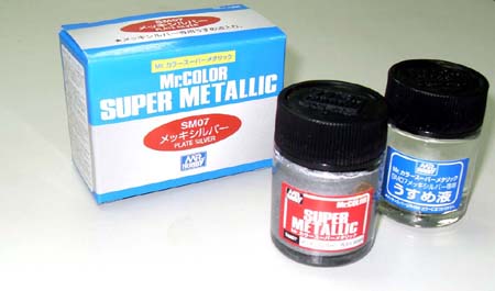

Ik gebruik Mr.Color Super Metallic (SM07) van Gunze Sangyo. Eerst wordt het onderdeel gespoten met glanzend zwart (met de airbrush), daarna worden de 2 delen van Super Metallic gemengd en erover heen gespoten met de airbrush.

Alclad 2 vind ik zelf een vrij kwetsbaar goedje en met de metalizers van Gunze heb ik ook geen ervaring.
