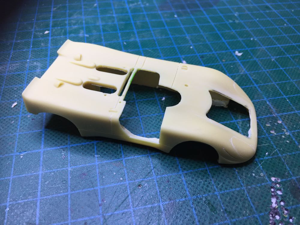

Een project dat ik eigenlijk vorig jaar al begonnen ben en dat ik eigenlijk niet wilde posten gezien de drukke professionele omstandigheden, behalve als ik zeker wist dat hij klaar zou geraken.
Het einde is nu in zicht, dus gooi ik het even in de groep.
De kit is een curbside model met een figuur van Steve McQueen erbij. Deze race heeft de piloot met een gebroken voet gereden, en het figuurtje heeft dan ook een verwijzing hierna.
Voor de rest ga ik weinig uitleg geven, vooral foto's die voor zich spreken. Als er vragen zijn ... shoot!

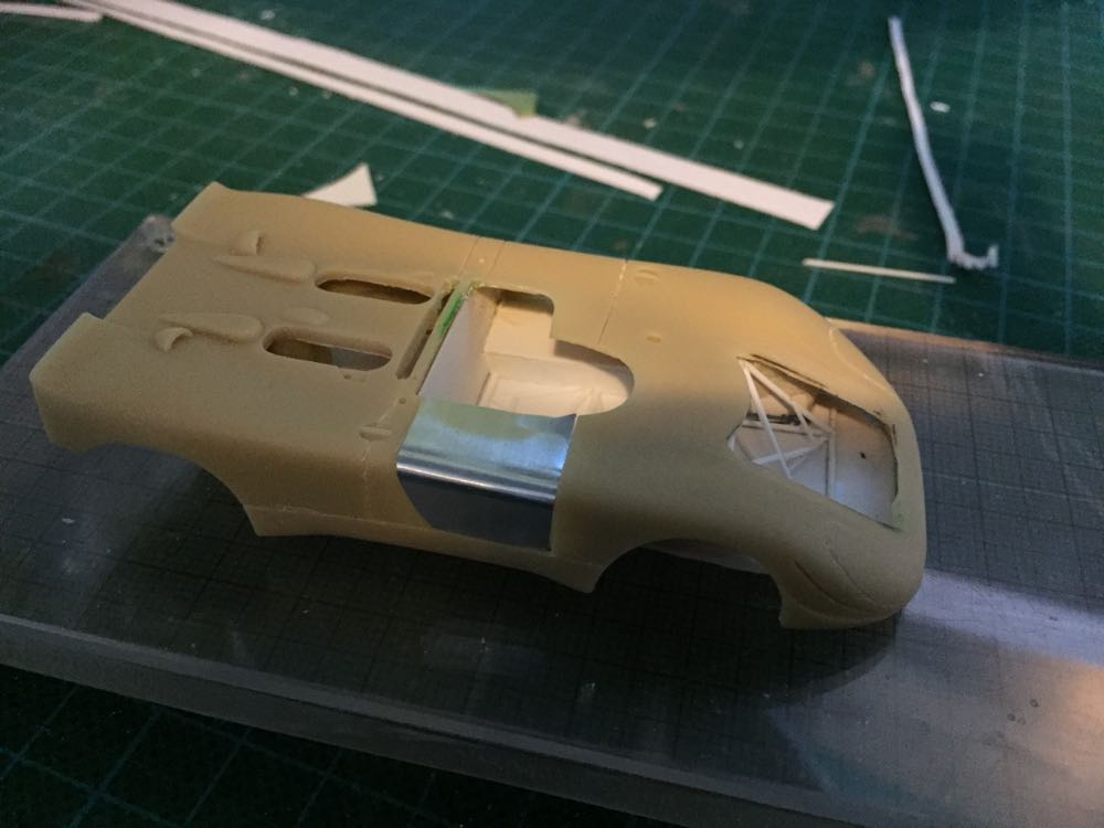

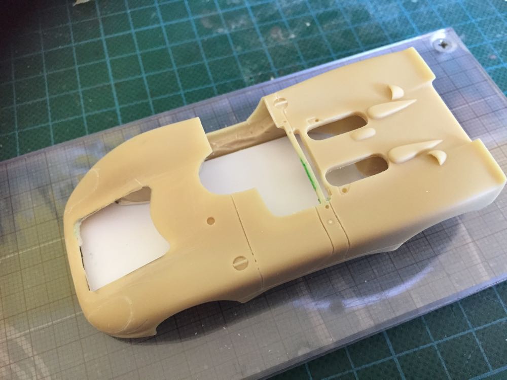

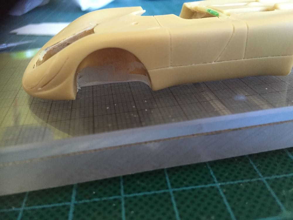

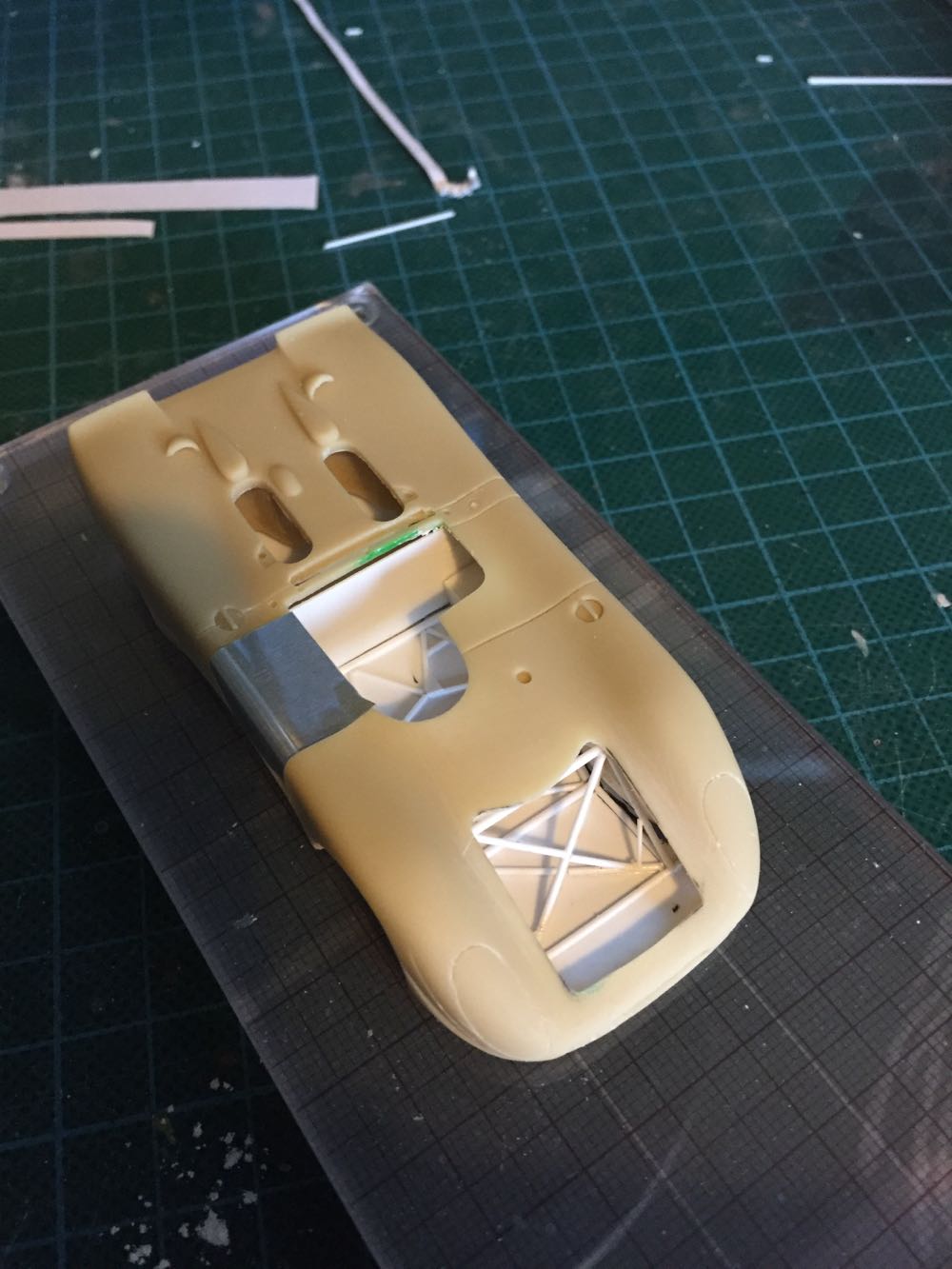

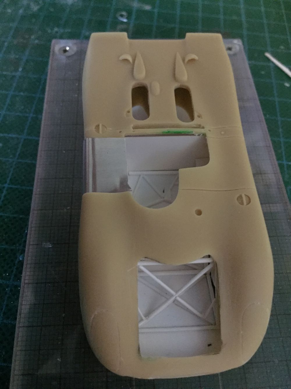

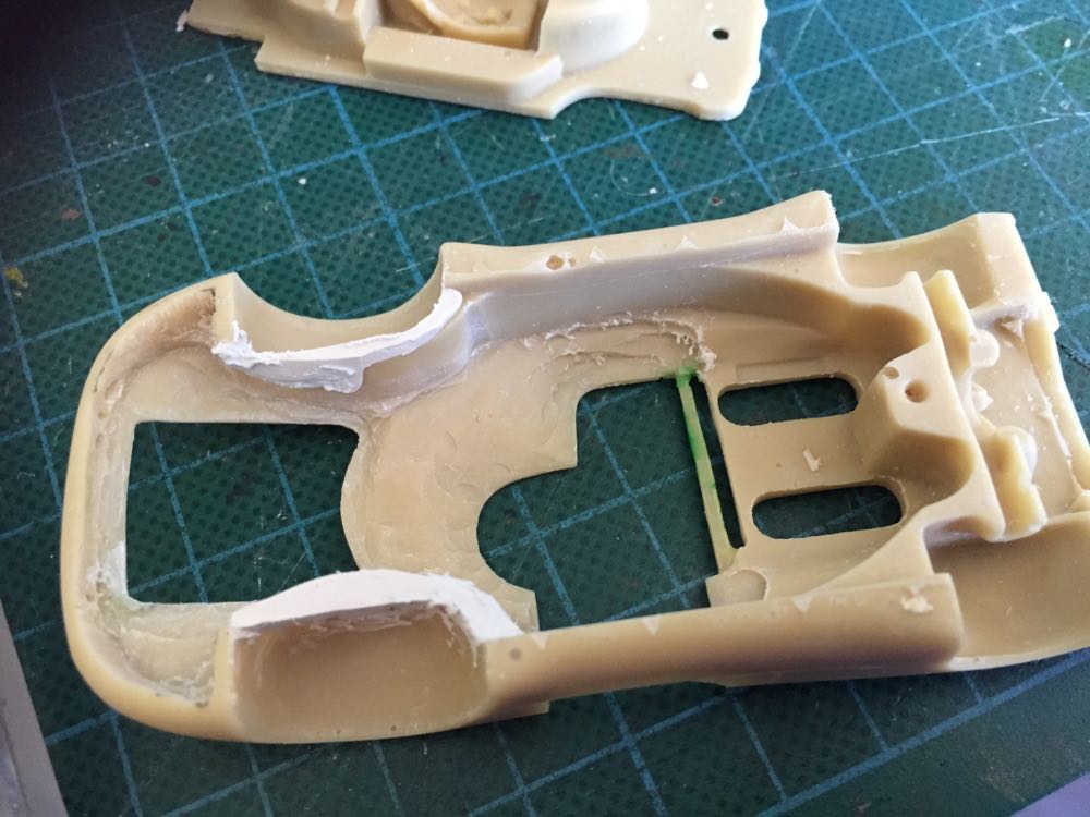

Enfin, na het uitfrezen van de body kwamen de volgende stappen:
Het buizen chassis werd opnieuw opgebouwd uit kunststof tubes van 0,4 tot 0,9mm.

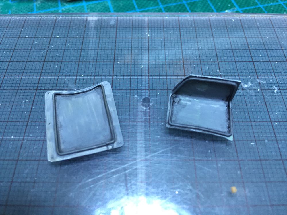

Vervolgens werd de deur gemaakt uit aluminium sheet. Er werd eerst een basis vorm geplooid (op de foto's te zien), daarna werd deze bij geplooid en geklopt to ze de juiste vorm en rondingen had.
... en hierna ben ik heel wat foto's kwijt geraakt. De volgende foto's tonen dus al heel wat stappen verder.

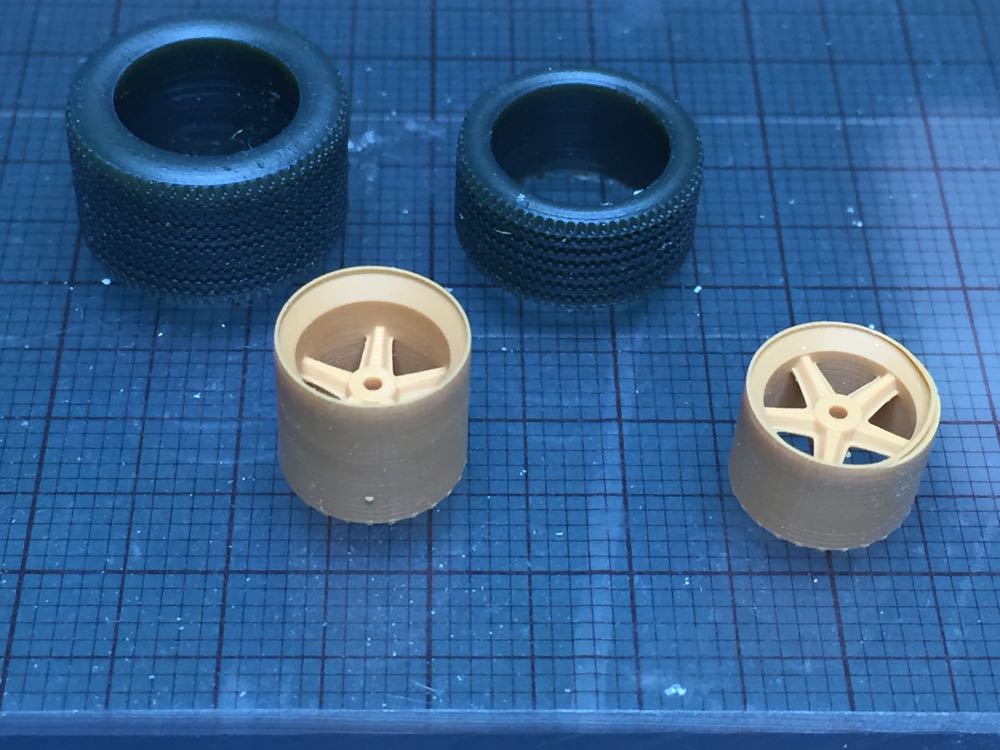

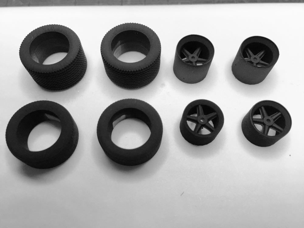

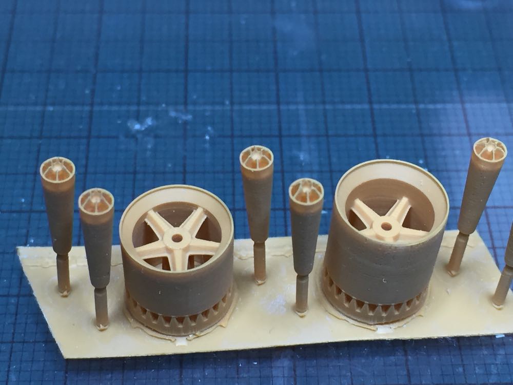

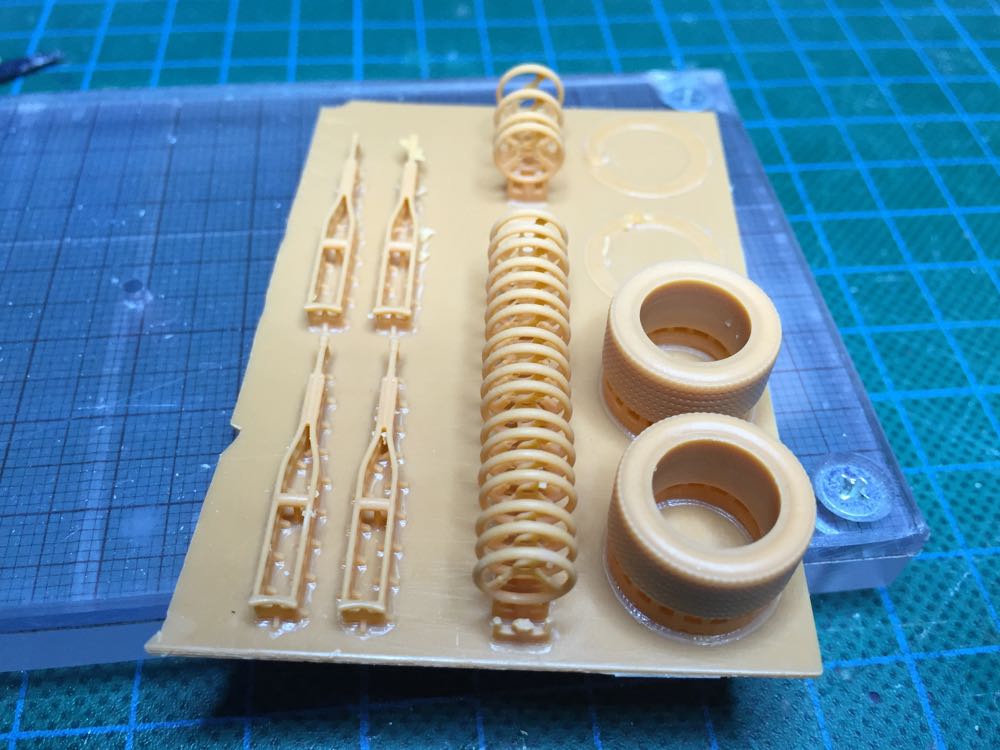

Omdat de kit onderdelen weinig detail bieden zijn een heel aantal zaken opnieuw getekend (of files al op het internet gevonden) en 3D geprint.
Velgen en banden
Velgen en uitlaten

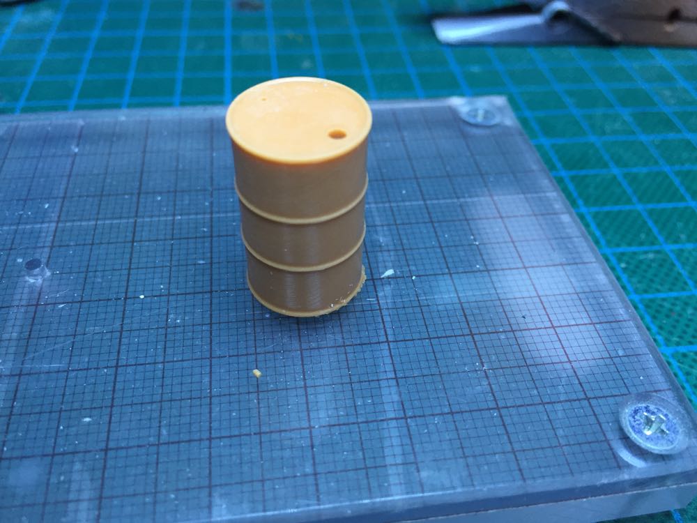

Als we toch aan het printen zijn, dan ook maar een olie ton
Een hele reeks stuurtjes en ook enkele loop krukken

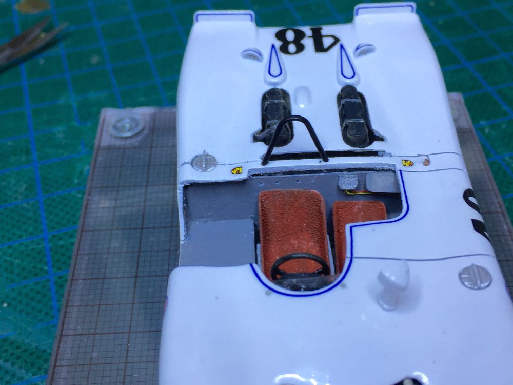

Nog wat 'sfeerbeelden' ...

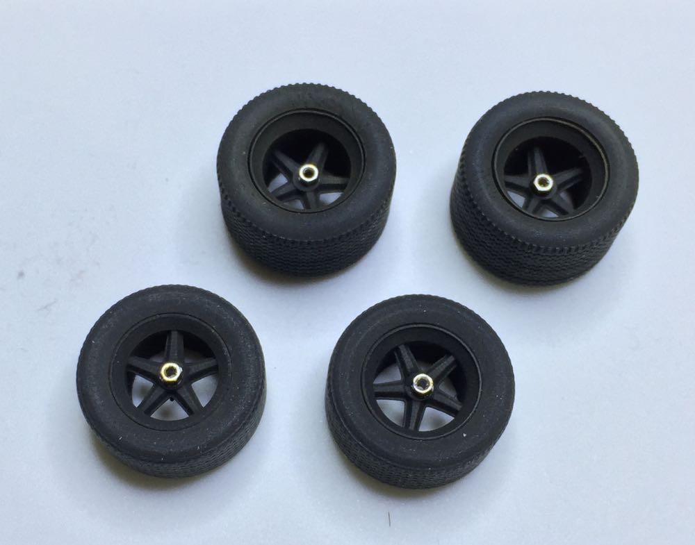

De banden werden met Tamiya 'rubber black' gelakt. Normaal neem ik zwarte basislak die ik met een transparante softtouch vernis afwerk, maar omdat deze op de zaak stond heb ik de Tamiya genomen. Slechte keuze blijkt, want het resultaat is niet bevredigend.
Ik heb de velgen toch gemonteerd, de softtouch komt er naderhand nog op.

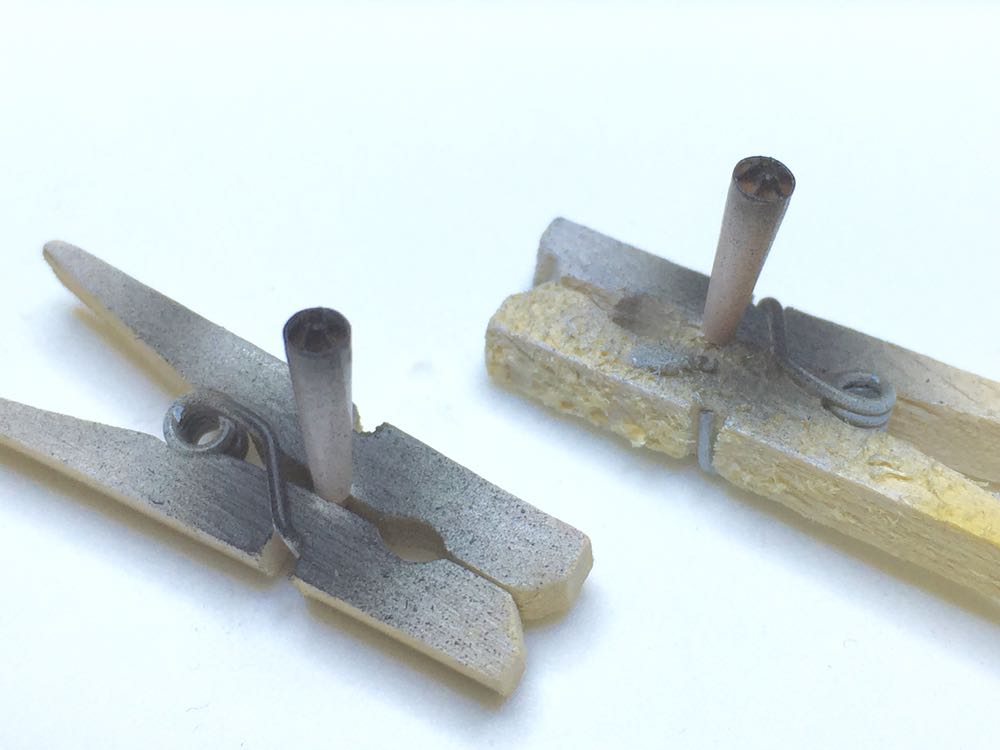

De uitlaten ...

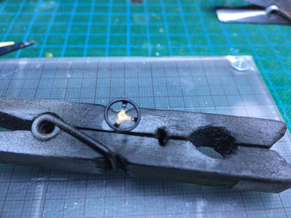

... en het stuur zijn in afwerking.
Ook een kleine zekeringskast werd gebouwd.

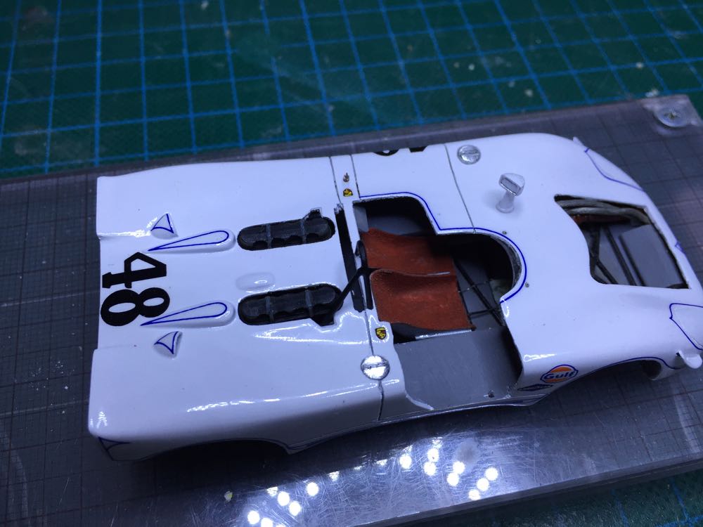

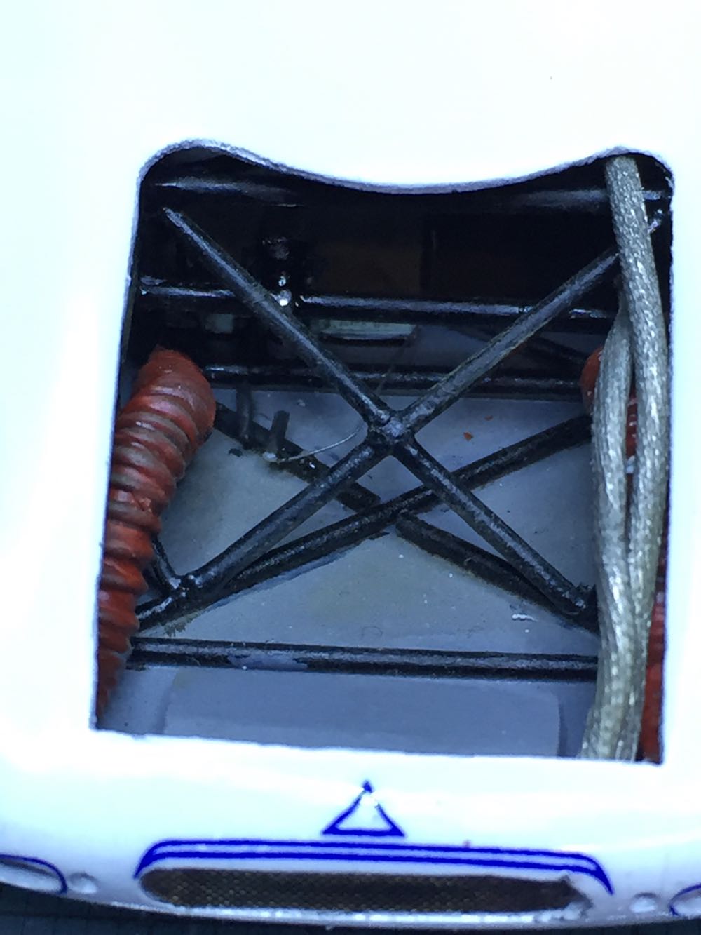

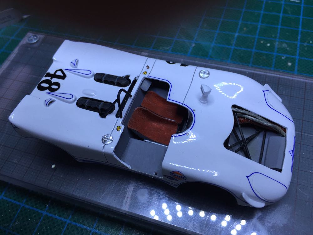

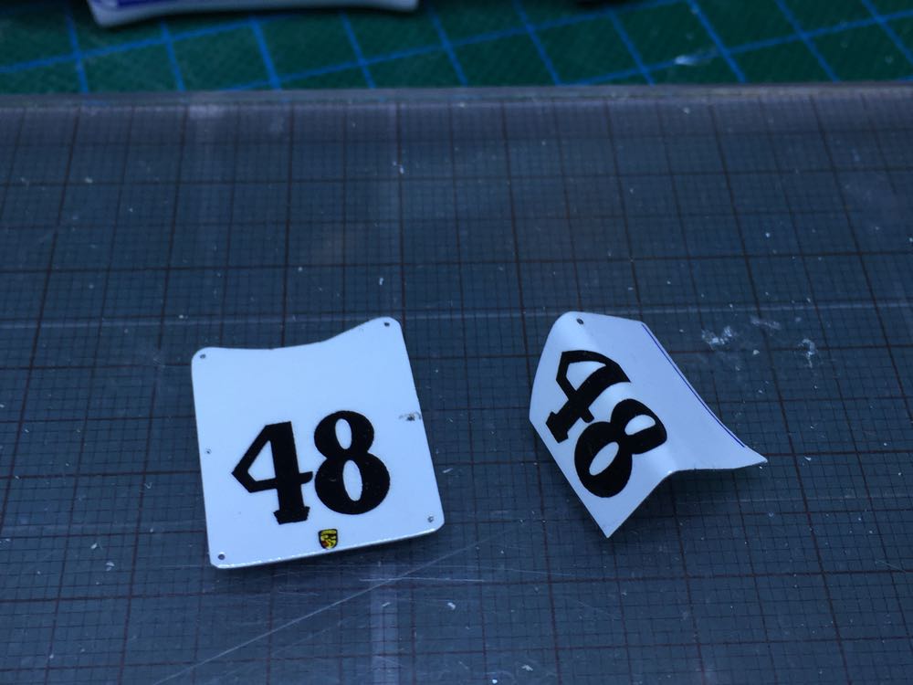

Ondertussen zijn we dus al enkele stappen verder. Hier wat foto's die voor zich spreken.
De voorste ruimte met de koel leidingen voor de remmen en de leidingen naar de oliekoeler. Omdat een 'gevlochten' leiding hier te grof zou zijn heb ik tinnen draad van 0,5mm genomen en deze met het profiel van een diamant vijl ingedrukt. Hierdoor wordt een meer realistisch resultaat bekomen.
De deur en het kofferdeksel:
En de verdere opbouw gaat langzaam maar zeker.

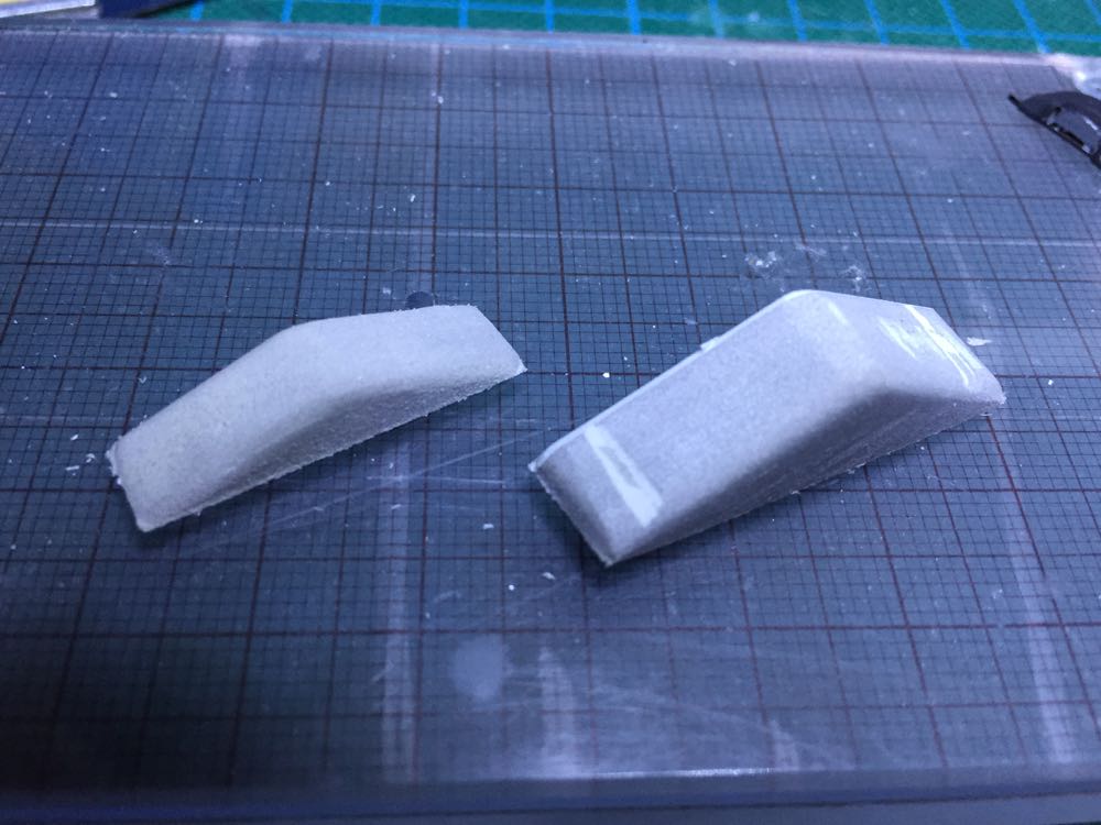

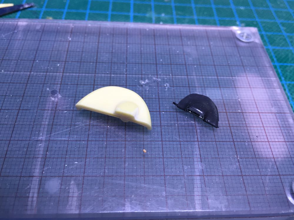

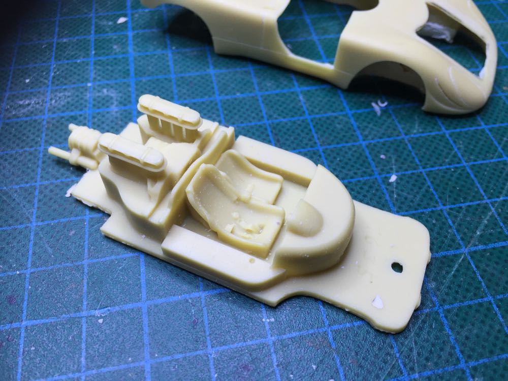

Om de zetel en het dashboard te maken heb ik malletjes gemaakt uit schuim PVC plaat, maar dit kan ook uit hout (bvba MDF), of gips.
Hierop werden vervolgens vormen gevormd die de schalen van de zetels vormen alsook het dashbord. Zo is het mogelijk om dunwandige onderdelen te maken die toch stevig genoeg zijn.

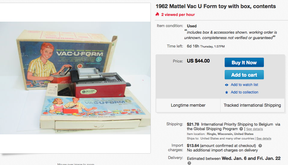

Om te thermovormen gebruik ik een toestelletje uit de jaren 60 dat ik een tijdje geleden gekocht heb. Het noemt VAC-U-Form en is van Mattel. Ik heb het handmatige vacuum pompje verwijderd en gezorgd dat ik de stofzuiger op het toestelletje kan aansluiten. Dit werkt perfect voor deze toepassing, en het toestelletje kost relatief weinig.

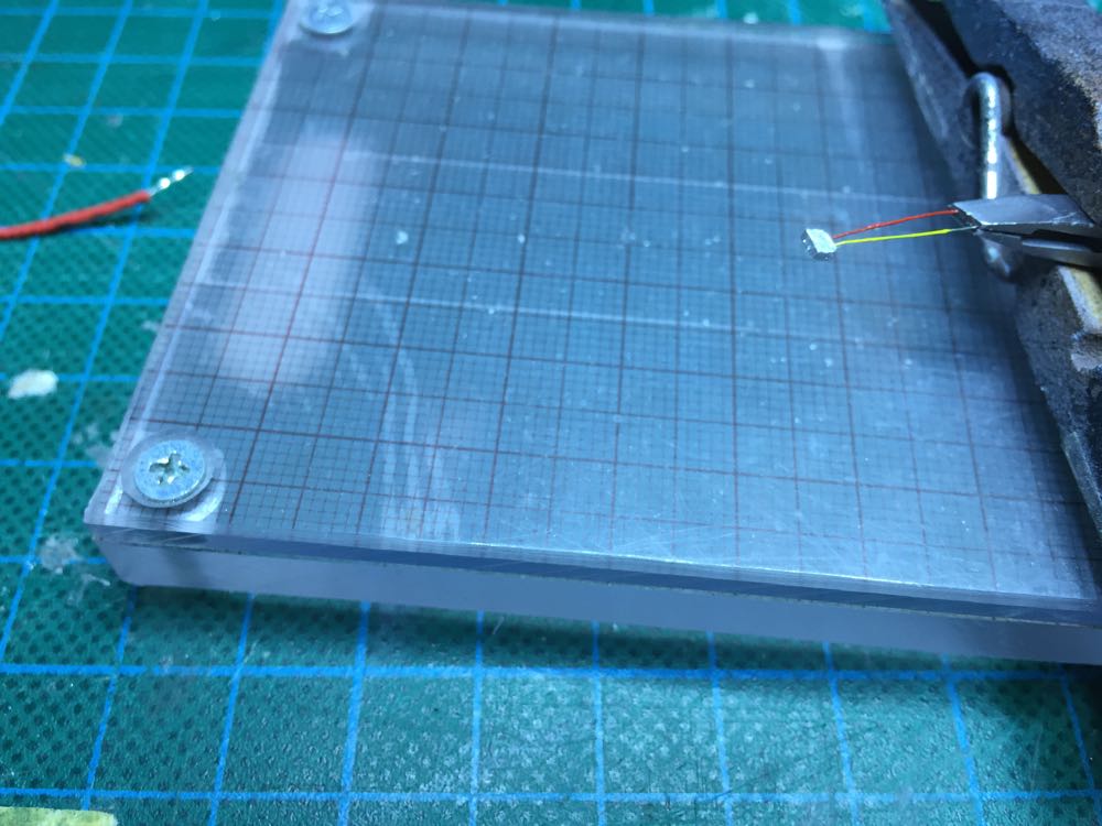

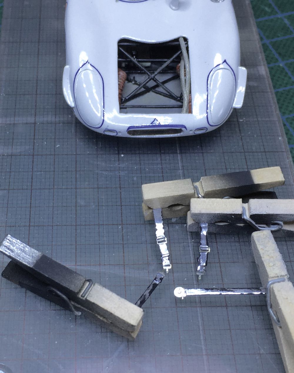

Vervolgens worden de gordels aangebracht. Ik heb er voor gekozen om de buikles van de gordels van Renaissance te nemen, de gordels zelf worden uit dunne lood tape gemaakt. Dit laat zich gemakkelijk plooien, het blijft mooi in vorm staan en ziet er goed uit op dikte.
Na een uurtje 'gordelen' ziet het er zo uit ... hier zijn de gordels nog niet geschilderd, enkel de randen. De weerkaatsing van de lampen maakt het oppervlak een beetje onduidelijk.
Om de gordels tegen de achterwand te monteren heb ik 4 gaatjes van 0,3mm geboord. Hierin worden beugeltjes gemonteerd die gemaakt zijn van 0,25mm naalden, waar rond de gordels dan gemonteerd worden.
Maar hoe kan je deze gebruiken in Europa dan?
Want deze zijn 115V toch
Old 30-12-2015, 09:42
Daar bestaan trafo's voor om van 115V naar 230V te gaan.
