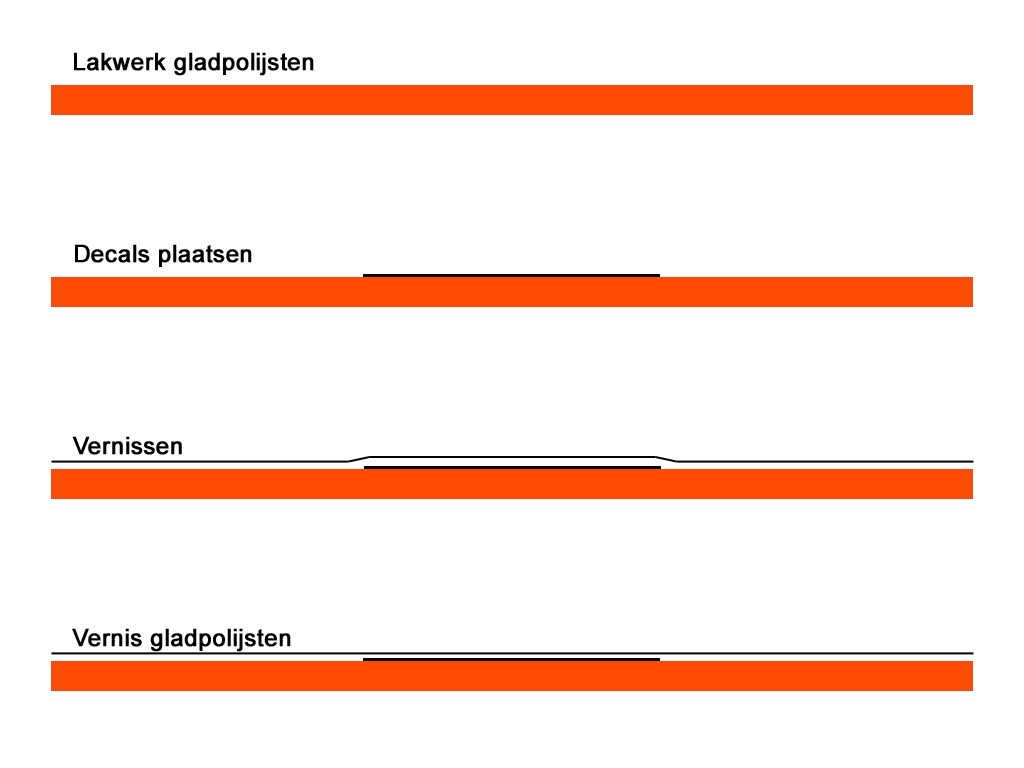

13. Vernis laag, dunne laag (Gunze Mister Hobby Clear Coat - spuitbus)
14. Decals
15. Tamiya Compound (verwijderen van Sol resten)
16. 2de vernis laag
17. Opschuren (4000, dan 6000)
18. 3de vernis laag "wet coat"
19. Opschuren (6000, dan 8000)
20. Tamiya rubbing compound
21. Tamiya wax
22. Done!
