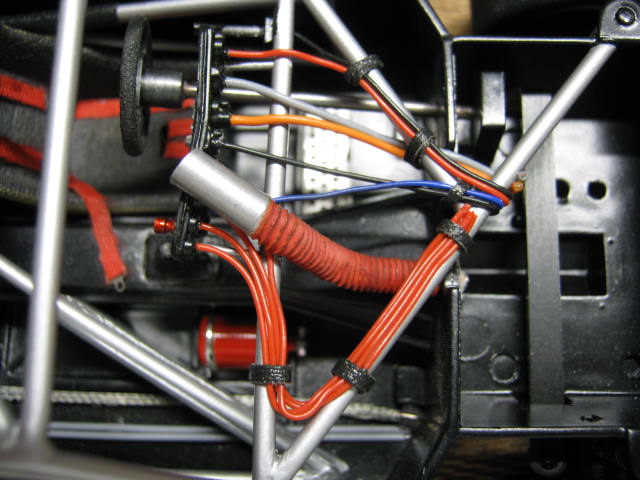

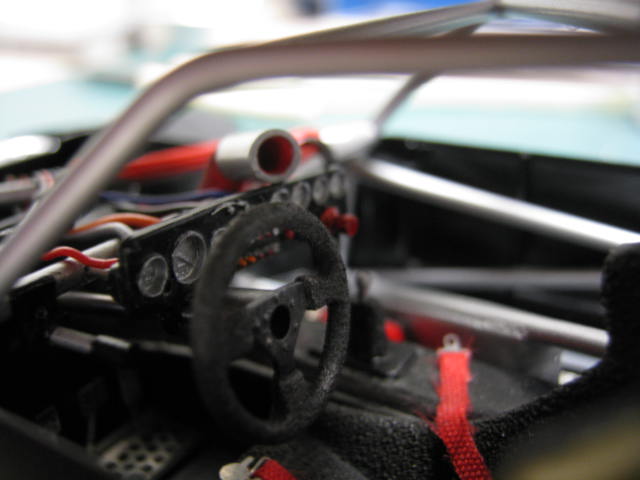

Toch nog enkele bemerkingen bij wat ik zie op de pics...
Die "frisse lucht buis" daaraan moet je voldoende aandacht aan besteden!
Ze is écht wel goed zichtbaar en dient dan ook 'perfect' te zijn.
Een "rietje" is te dik of wa?
De oplossing met de draad vind ik eigenlijk niet realistisch genoeg...
MAAR ik kan u ook niet verder helpen omwille dat ik nie zou weten hoe
Uw gordels,
Die zijn op zich goed geslaagd maar....
je moet de draadjes nog wa bijknippen éh maat !

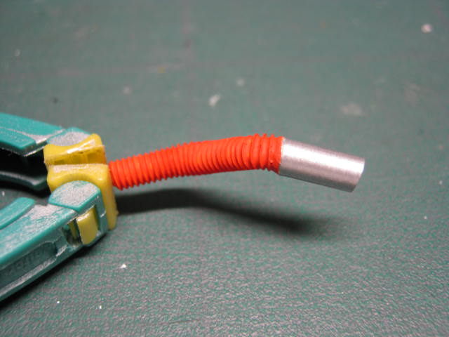

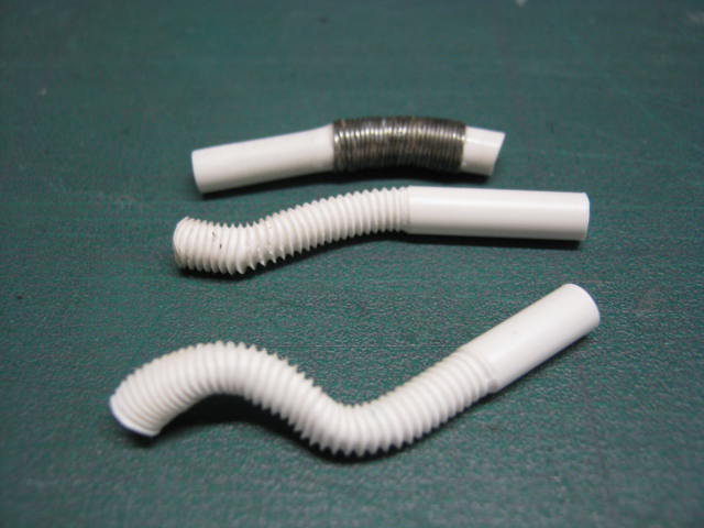

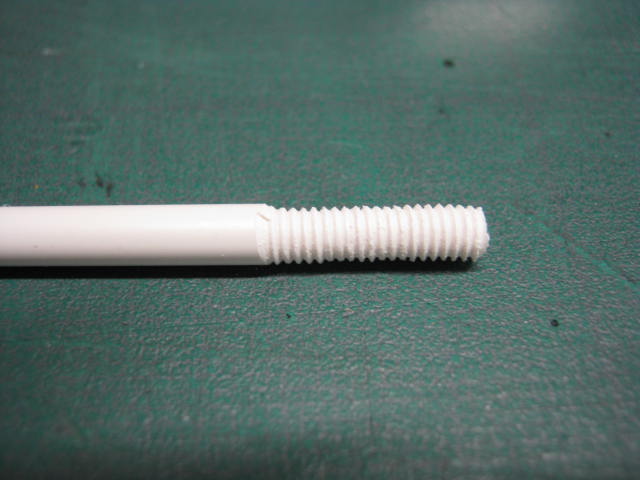

Vandaag heb ik dan maar eens aandacht besteed aan de "frisse lucht buis" zoals Gert dat zo mooi aanhaalt.
Een rietje is inderdaad te dik en niet realistisch genoeg. Maar ondertussen heb ik een oplossing gevonden.
Men neemt een snijkussen voor schroefdraad M4 en eenzelfde buisje als mijn eerste voorbeeld. Dat was juist dik genoeg.
Daarna heb ik schroefdraad gemaakt op dat buisje, wel een stukje langer als hier te zien.
Het ging natuurlijk niet van de eerste keer goed, maar soit. De bovenste is de eerste proefbuis.
Ze zeggen wel eens, 3de keer, goede keer. Awel, dat was nu ook bij mij van toepassing. De buis werd geplooid boven een kaarsvlammetje en ziet er nu zo uit.
Deze buis past ook als de ruit in de kas staat, dat was bij de eerste buis niet het geval.
Ondertussen kreeg de buis al zijn kleurtjes, morgen zal ze op haar plaats komen, evenals de versnellingsbak met cardanas.
Tot zover deze korte update, eentje waar wel veel denkwerk aan te pas is gekomen.

Dit ziet er super uit! Erg slim bedacht ook
Misschien nog even wat diepte aanbrengen door verdunde donker rode/oranje verf in de naden te laten lopen?

Prachtig idee, deze buis! Voor deze vondst krijg je van mij zeker geen ... buis

Dat ga ik in ieder geval toch proberen.

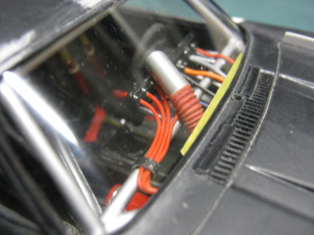

Zoals belooft, maar met een dag vertraging zijn hier de foto's van de afgewerkte luchtbuis.
Ik had de raad van Tim opgevolgd doorwat verdund rood in de naden te laten lopen, maar was daarmee niet helemaal tevreden. Daarna er maar eens met smooth uit de Tamiya-sminkdoosjes overheen gegaan en bibi was content.
Geplaatst ziet ze er zo uit:
Nog eens droogpassen met de carrosserie die voorzien was van de ruiten:

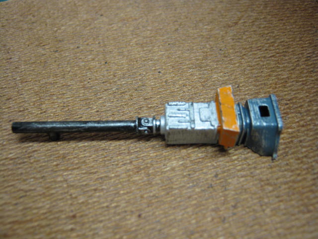

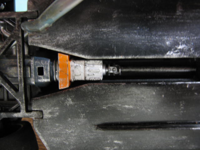

De versnellingsbak met cardanas werd in kleur gezet en ook nog wat verweerd en ziet er zo uit:
Nadat dit onderdeel op zijn plaats werd geplakt, mag ik nu het chassis als klaar beschouwen. En nu de carrosserie nog.

De "Frisse-lucht buis" ziet er goed uit éh
Zeg nu zelf véél beter éh .
Trouwens goed gevonden met dat draadsnijkussen.
MAAR...
Je was niet de eerste die deze techniek uit zen mouw heeft geschud.
Die gasten van MFH hebben er zelfs een update van gemaakt.
(voor véél te véél geld te koop)
Hoe doen die mannen dat?
Ze nemen geen plastiek als drager maar gebruiken aluminium.
Neem een volle stang van 4 mm
Snij er draad op (draadsnijkussen M4 te koop in zowat elke HUBO of GAMMA)
Dan krimpen ze er nog "krimpkous" over heen
Vervolgens laat het zich plooien in allerlei gewenste bochten
Zo is dat
Geen geheim meer voor De Paddock !!!
Frisse-lucht buizen krijgen ze aan ons niet meer verkocht ,we maken ze zelf !!!

Alu buisjes hebben ook het voordeel dat ze minder dik zijn dan de plastic buisjes. Hierdoor winnen ze aan de uiteindes nog ietske aan realisme.
  #163
Old 09-09-2010, 22:42
Maar om schroefdraad van M4 te draaien, moet je buis hoe dan ook 4mm zijn, of dat nu plastiek of aluminium is.
Het nadeel van plastiek is dat het materiaal te zacht is en de schroefdraad kan vervormen. Mijn poging om met schroefdraad van M3 te werken is volledig de mist ingegaan, de draad was zo fijn dat het snijkussen de draad gewoon vernietigde.

Ik doelde op de dikte van het materiaal, niet de diameter.
