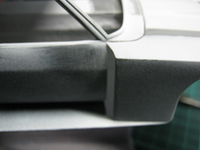

Eindelijk de weg naar mijn modelbouwtafel gevonden, maar het zij zo.
Ik ga de linkerkant aanpakken en aanpassen. Zo zag het er eerst uit;
De verbreding moeten we verlengen, dus eerst vijlen/schuren we alles gelijk;
Dan maken we een mal via de rechterkant die al jaren klaar is en meten we alles uit;
Eerst maken we aan de achterkant een versteviging en daarna plakken we de uitgesneden vorm gelijk met de body. Alles gelijkschuren .
De naden zijn ondertussen opgevuld met secondenlijm en bloemmethode, alles is ondertussen glad geschuurd en wacht op een laagje primer voor controle.

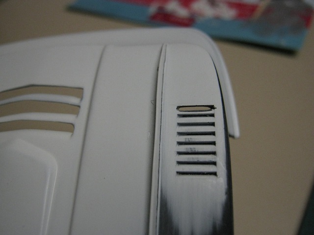

Rechtsachteraan moesten nog enkele sleuven worden opengemaakt en dan ziet er dat zo uit;
Achteraan deze sleuven kwam er nog wat plamuurwerk aan te pas;
Alsook hier
Rest ons de sleuven boven de voorwielen nog open te maken. Alsvast begonnen van de 1ste, nog 7 te gaan;
En tot slot nog een bovenaanzicht om links en rechts even te vergelijken;

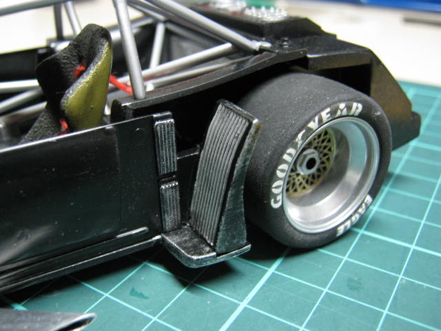

In de flanken moeten nog radiatoren komen, maar de vraag is welke ga ik gebruiken. De originele uit de kit, die gewoon plat zijn, of die uit de Imsa-Mustang Gr 5 komen.
Mijn keuze viel op mogelijkheid 2. Deze moeten wel wat aangepast worden en ook de oude verf moet er ik er af zien te krijgen. Mislukt het, dan heb ik nog altijd de originele achter de hand.
De verf heb ik er redelijk goed afgekregen met behulp van wat Revell-airbrushcleaner. Verder werden ze wat ingekort en afgewerkt.
Na een dun laagje grondverf, kregen ze ook al hun kleurtje, AS-12 (bare metal silver)
Nu laten drogen en dan verder afwerken.
Om ze op de juiste plaats te kunnen monteren, moesten deze uitstulpingen verwijderd worden. Hiertegen werden de originele radiatoren tegenaan gelijmd.
De nieuwe radiatoren worden aan het chassis bevestigd en niet aan de carrosserie.

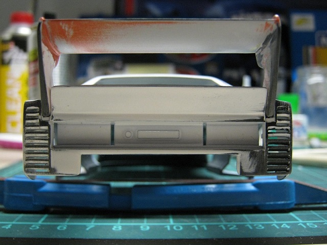

De achterspoiler leek zich niet al te best op zijn plaats te laten zetten. Na wat meet- en paswerk, merkte ik op dat de 2 steunen toch wat van mekaar verschilde. Niets onmogelijks, met wat schuurwerk kwam dat in orde.
Maar daardoor moest ik wel wat opvulwerk doen om de spoiler mooi recht op de body te laten uitkomen.
Eerst werden aan beide zijden een stukje styrene gelijmd om hem zo mooi recht te zetten.
Nu nog eens dryfitten om te zien dat het goed is.
Achteraanzicht;
Bovenaanzicht;
Ook moest er nog een stukje styrene gelijmd worden onder de zogenaamde dorpel aan de rechterkant. Aan de andere kant was er ook zo'n stuk gelijmd ivm de uitlaatuitsparing. Zodoende worden beide kanten even dik.
Tot slot nog wat secondenlijm op mijne vinger gesmeerd, ik was vergeten hoe scherp zo'n mesje kan zijn

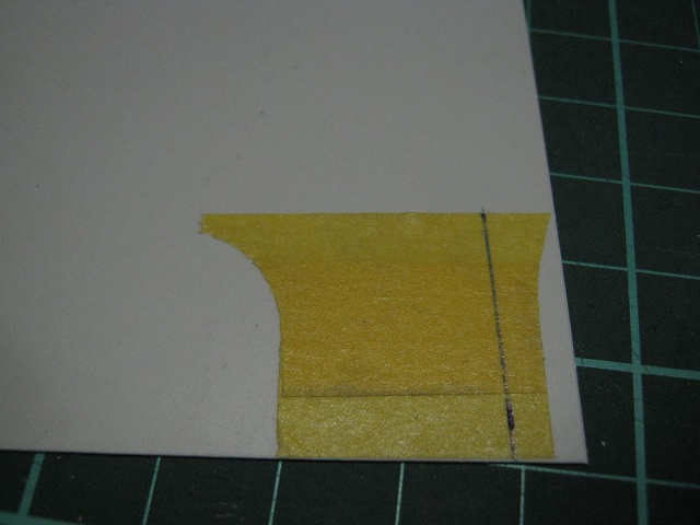

Dan moest ik de 2 gaten tussen de koelers en de zogenaamde dorpels nog opvullen. (zie 2 X-en)
Plasticcard is my friend in dit geval, secondenlijm ook.
Na wat meten en andere werkzaamheden is dit het resultaat;

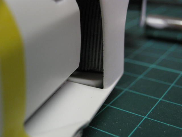

Langs onderen ziet dat er zo uit;
Zodoende kon dit alles verder afgewerkt worden.
Bij deze is het chassis normaal gezien klaar.
