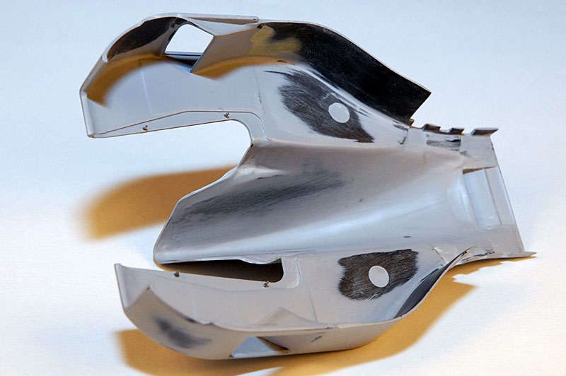

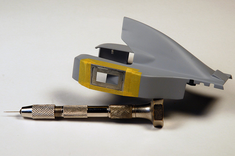

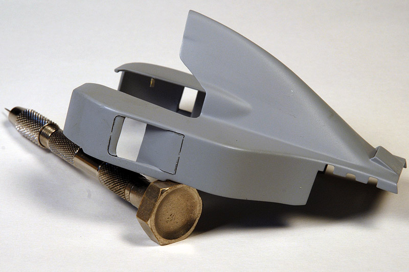

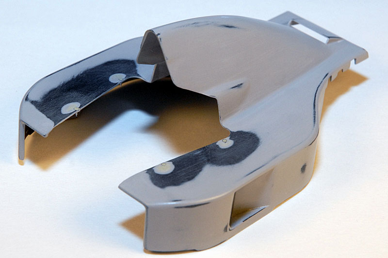

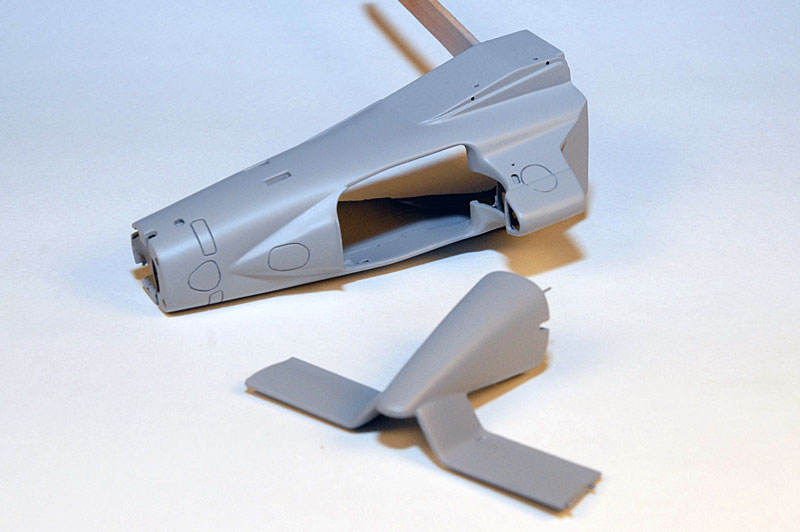

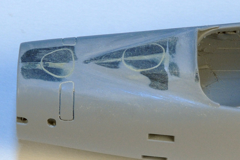

Ik kan de draad weer oppikken waar ik de vorige keer gebleven was: de motorkap is ondertussen vlak geschuurd en de luchtgeleidingen op de zijkant zijn vlak ingewerkt. De 4 mish-mash pinnetjes zijn geplaatst en uitgevlakt. Daarvoor heb ik de boringen uitgekamerd zodat de pinnetjes volledig verzonken zitten.
Tijdens het proefpassen had ik één van de geëtste oogjes op de bodemplaat alweer losgerukt. Om dat te vermijden, heb ik de zijkanten van de motorkap verdund. Nu is er een beetje speling tussen de ets-oogjes en de kap, zodat de etsdeeltjes niet meer onder spanning staan. De kap blijft toch zitten door de 4 pinnetjes. Bijkomend voordeel is dat de kap alweer een stukje realistischer is.

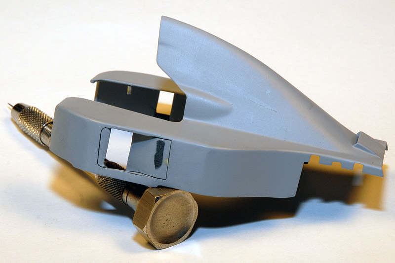

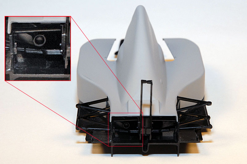

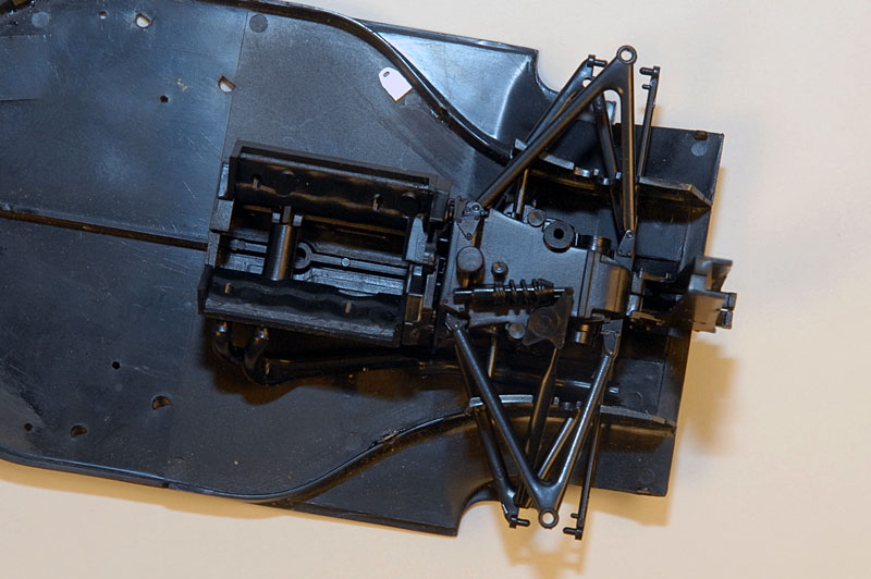

Zoals vorige keer gezegd, moeten eerst alle onderdelen onder handen genomen worden die in koetswerkkleur moeten komen. Tussen de achterste ophangarmen zitten ook nog 2 zo’n deeltjes.

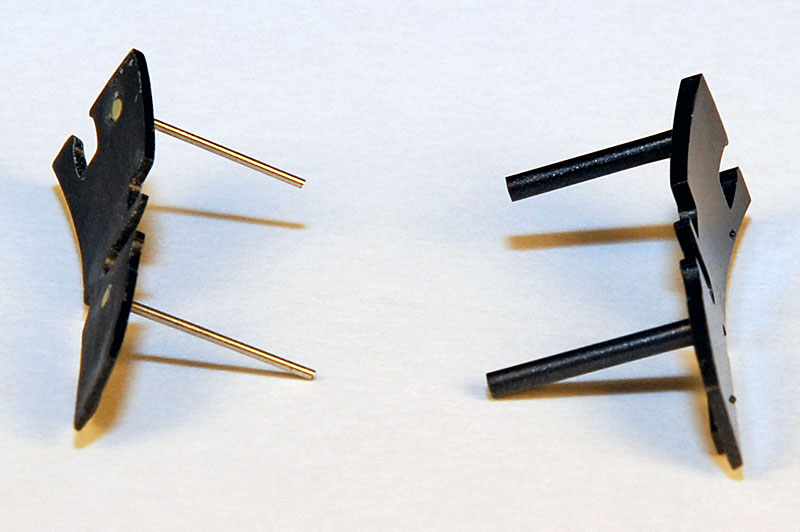

Deze zijn in de kit voorzien van 2 staafjes waarmee ze tegen de versnellingsbak gekleefd worden. Die staafjes hebben een diameter van ca. 1,5mm (net boven de uitlaat op de eerste foto); en zijn daarmee bijna zo dik als de armen van de ophanging.
Hier heb ik gezocht naar een andere bevestigingsmethode, bijvoorbeeld met een beugel naar de bodemplaat toe. Op de foto’s hieronder, kan je echter zien dat er tussen de ophangingsarmen niet echt veel plaats meer vrij is. De uitlaten van de Tyrrell monden niet uit in de diffusor onder de vloer, maar kronkelen tussen de ophanging naar achter.
Dan blijft er niet veel keuze meer dan de staafjes te vervangen door kopspelden op dezelfde plaats. Uit referentiefoto’s van andere F1’s uit die periode, blijkt dat een dergelijke bevestiging wel mogelijk is. Mijn enige referentiefoto van de Tyrrell zonder motorkap, brengt daarentegen geen uitsluitsel vanwege niet duidelijk genoeg.
Hieronder een foto vóór en ná. Het onderdeel werd verdund en voorzien van 2 kopspelden ipv de plastic staafjes.

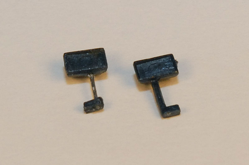

Ook de spiegels zijn in koetswerkkleur. Opnieuw werden de draagarmen vervangen door kopspelden. Ik zet de spiegel meteen ook onder een kleine hoek zoals het hoort. (De kitonderdelen staan gewoon loodrecht.) Vóór en ná:

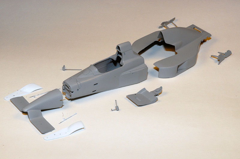

Tenslotte nog een overzicht van de status van de andere koetswerkdelen die de vorige keer aan bod gekomen zijn.

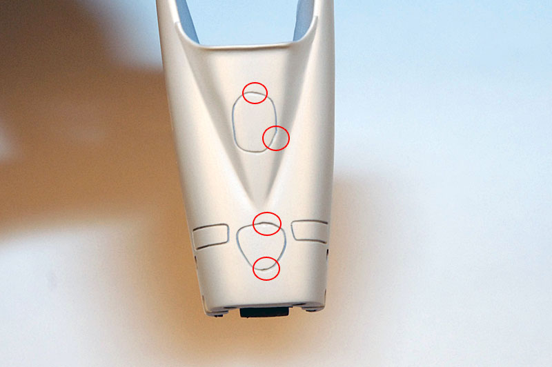

Bij de monocoque heb ik proberen de paneellijnen iets te herwerken. Dat is niet echt gelukt. De 2 deksels bovenop de neus zien er nogal bibberig uit. Dat komt enerzijds omdat ik ook bibberig ben bij zulke dingen, anderzijds omdat ik ter hoogte van de scheiding tussen linker en rechterdeel een beetje doorgeschoten ben. Ik kras mijn lijnen uit met zo’n ‘tandartsgereedschap’. (het soort waar veel mensen een trauma aan overhouden, je kent dat wel) In tegenstelling tot etsscribers kan je daar kracht op zetten. In al mijn enthousiasme heb ik dus 2 putjes gekrast ter hoogte van de middellijn.
Ik krijg dat niet treffelijk weggewerkt, en het plan is momenteel om daar plaatselijk een beetje meer primer te leggen, zodat de ruwe kantjes een beetje verdoezeld worden.

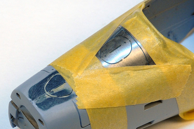

De neuskegel ‘was’ praktisch klaar voor de eindlak: primer glad en egaal, en de endplates verdund. De loss vleugelelementen worden wit gespoten, dus daar heb ik geen haast mee.

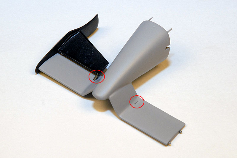

Nu heb ik echter het plan opgevat om de omcirkelde vleugelsteuntjes te vervangen door geëtste beugels met scharnierpuntjes (omwille van de vleugelhoek). Daarvoor zal ik de inkepingen in de hoofdvleugel niet meer nodig hebben, dus volgend werkje is om deze weg te plamuren.
Momenteel ben ik volop bezig met tekenen aan mijn ‘stage 2’ etssetje. De volgende update zal wellicht daarover gaan…

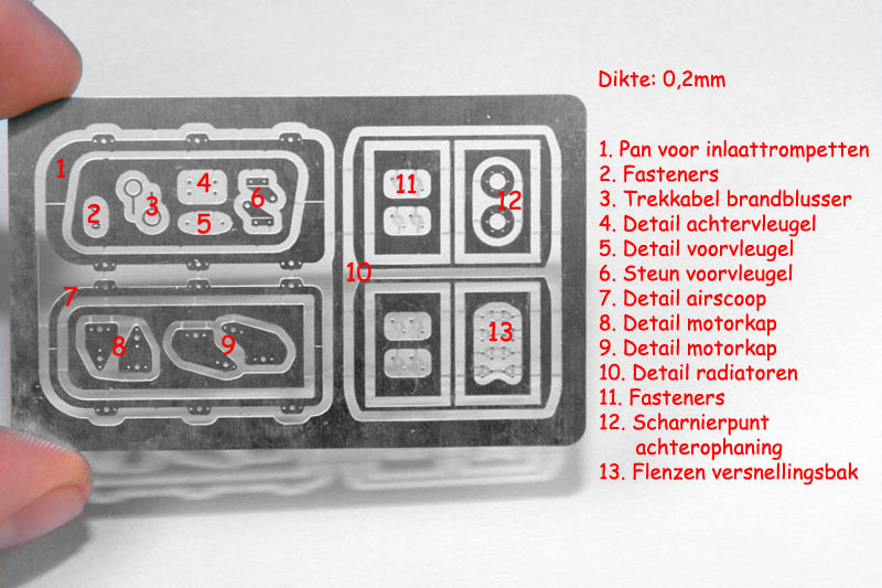

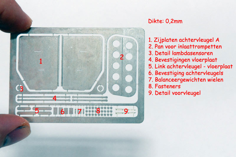

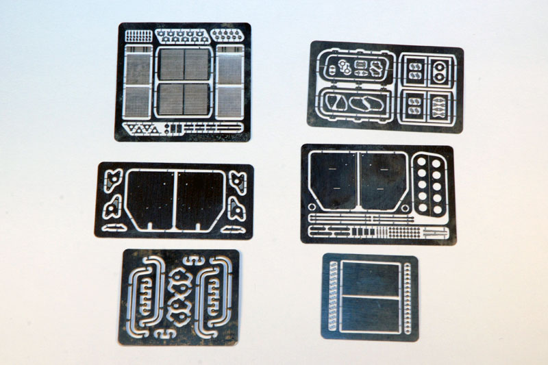

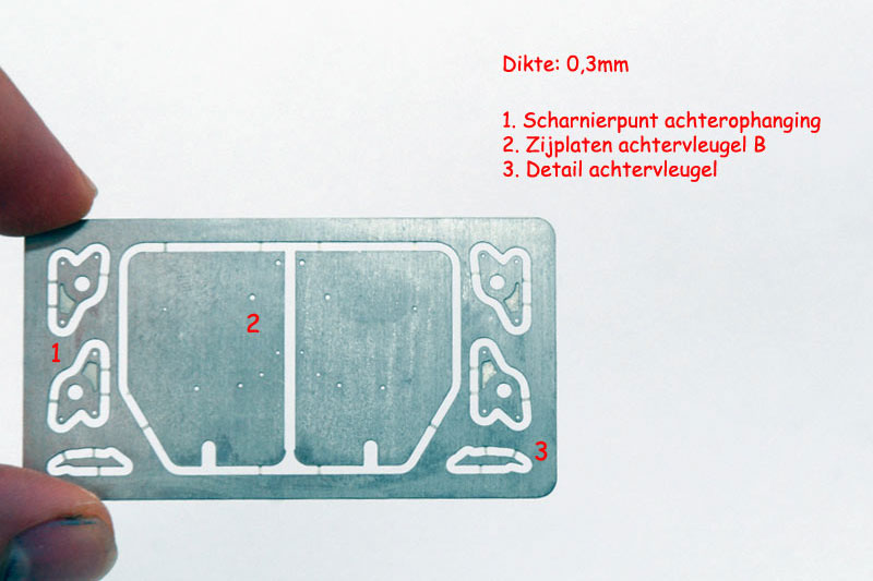

1 september: tijd om het vakantiewerk eens te tonen zeker?

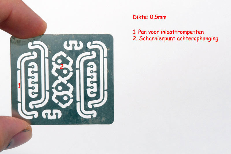

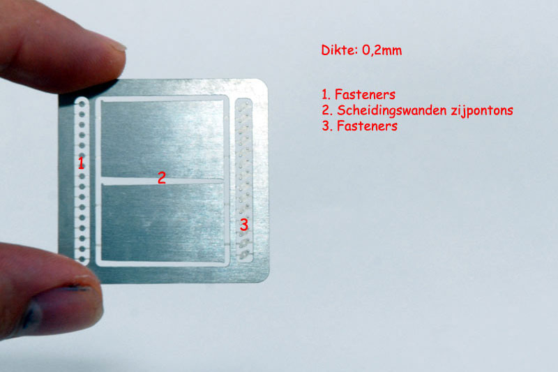

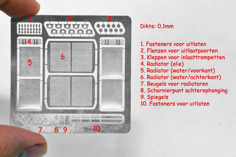

Bij de laatste update van juli was ik begonnen met etstekeningen te maken. Ik ben daarmee weer een stapje verder gegaan, in dat opzicht dat ik nu verschillende materiaaldiktes geëtst heb. Tot noch toe etste ik altijd plaatjes van 0,2mm; deze keer heb ik onderdelen van 0,1; 0,2; 0,3 en 0,5mm dikte:
Radiatoren en motordetails:
Motordetails en externe onderdelen:
Endplates en motordetails
Nog wat extra onderdelen voor de zijpontons:
Nog meer endplates en onderdelen voor de achterophanging

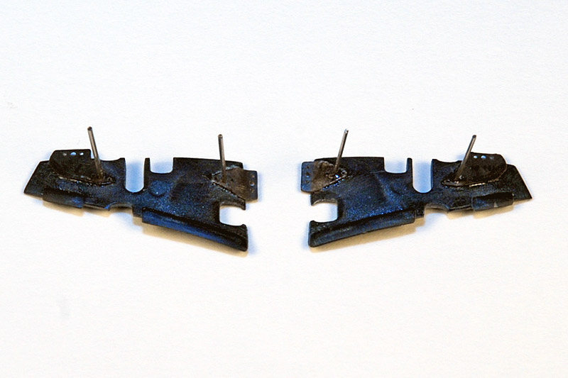

Daarvan zijn al een paar onderdelen verwerkt. De etsdeeltjes op onderstaande foto zien er nogal geblakerd uit. Dit omdat ik ze uitgegloeid heb, zodat ik ze gemakkelijk kon plooien. Deze delen moeten de vorm van het koetswerk volgen (zonder geëtst vouwlijntje).

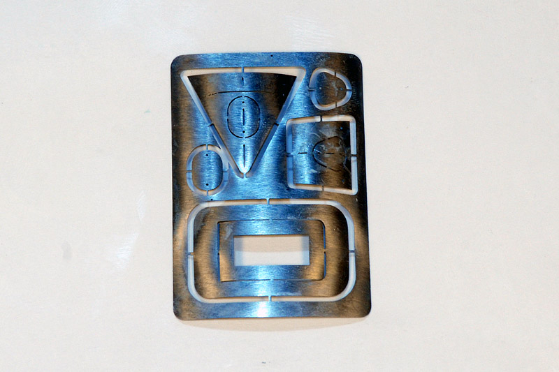

Dat lukte echter niet, dus heb ik toch nog één plaatje geëtst (om het af te leren).
Dit zijn templates met paneellijnen. Daarvoor heb ik een plaatje van 0,1mm tot op halve dikte geëtst. De templates zijn dus slechts 50µm dik en volgen goed het oppervlak van de model als ik ze daarop kleef met Tamiya tape. (dikte is zo’n beetje vergelijkbaar met Tamiya metal transfers)
De gleufjes op de templates zijn 0,2mm breed: net voldoende breed om met een kopspeld kraslijnen te kunnen zetten en ondertussen ook het nadeel van mijn onvaste hand uit te schakelen.
Ik heb van de gelegenheid gebruik gemaakt om ook templates te voorzien voor de paneellijnen in de motorkap (op de zijkant, zie onderstaande foto). Deze ontbreken op de kit.
Na het uitkrassen zien de lijnen er als volgt uit:
En na een beetje opkuisen zien ze er uiteindelijk zo uit:

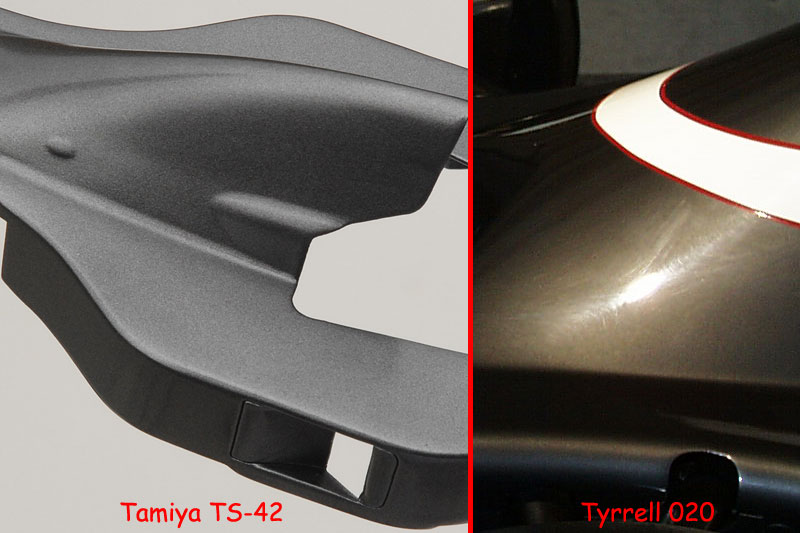

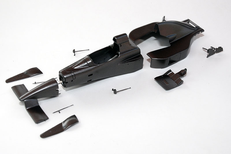

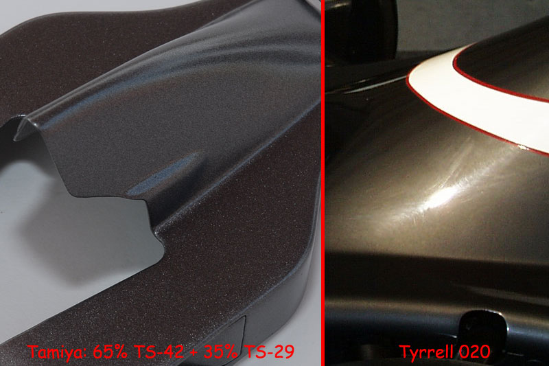

Zo, na het herstellen van alle paneellijnen werd alles opnieuw in de primer gezet en gecontroleerd op verdere onzuiverheden:
Dit zijn alle onderdelen die in koetswerkkleur gun-metal moeten gespoten worden. Zoals bij een eerdere post gezegd, wou ik die delen allemaal in één keer lakken, omdat ik vreesde dat de kleur die Tamiya opgeeft niet zou voldoen. Dan zou ik immers moeten beginnen kleuren mengen, en dat betekent dat je alles best in één keer lakt om kleurverschillen te vermijden.
Mijn twijfels waren correct. Op onderstaande foto zie je links het model met kleur volgens Tamiya-instructies (TS-42 rechtsreeks uit de spuitbus), rechts een deel van de echte Tyrrell. Hierbij moet ik wel opmerken dat de foto van het model buiten is genomen, de foto van de echter Tyrrell is binnen genomen. (het is jammer genoeg de enige close-up foto die ik gevonden heb waarop je goed het kleur kan beoordelen).
Ik ben dan maar aan het mengen gegaan. De combinatie is TS-42 ‘light gun metal’ met TS-29 ‘semi gloss black’. Ik had eerst een laag met 3 delen zwart op 7 delen gun metal gezet, en heb dan uiteindelijk een eindlaag gezet die nog een tikkeltje donkerder was: 65% gun metal / 35% zwart.
Onderstaande foto toont aan dat deze combinatie natuurlijk geen exacte match is, maar al bij al ben ik tevreden over het kleur. De metallic-korrel van die TS-42 is wel te groot voor deze schaal. Ik had gehoopt dat dit wat zou afzwakken door het zwart toe te voegen, maar dat lijkt geen verschil te maken.
Ondertussen ligt er ook al een laagje Gunze vernis overheen (ik wil absoluut vermijden dat ik beschadigingen aan de lak moet bijwerken, want dan zie je zeker kleurverschillen!) en ligt alles te drogen vooraleer ik decals ga zetten.
