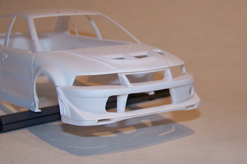

En hier zijn we weer maar eens met die voorbumper.
Ik heb nog de gaten onderaan de bumper groter gemaakt en vooral open gemaakt en dan met het nodige plastic bijgewerkt. Ook heb ik de rechterkant nog wat moeten opvullen aan de stijl van de de grille onder de motorkap. Anders zou het glaasje van de lamp niet passen. Echt een krom ding is dit.
Voor:
Na:

Eens alle aanpasingen klaar, wat opvulwerk gedaan met secondelijm en bloem. Dan goed opgeschuurd en een eerste laag grondlak gezet.
hier werd duidelijk, dat het allemaal redelijk goed zit. Ook is nu goed te zien waar er nog wat schuurwerk is.
En dan even de vergelijking:
Voor:
Na:

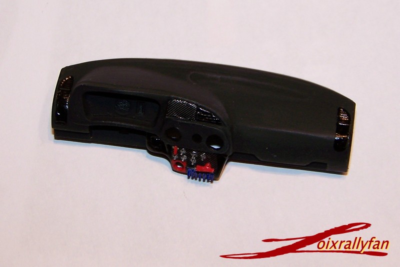

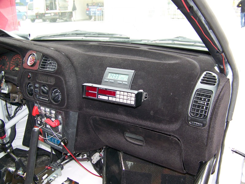

Nu de body gelakt moet worden en dat even droogtijd nodig heeft, heb ik het dashboard terug boven gehaald. Even het geheugen opfrissen.
Dit ding zat bij de kit en is helemaal niet juist:
Het moet meer hierop gaan lijken:
De ombouw was al een stuk opgeschoten en te zien op de vorige pagina, en dan is het nu tijd om wat details toe te voegen.

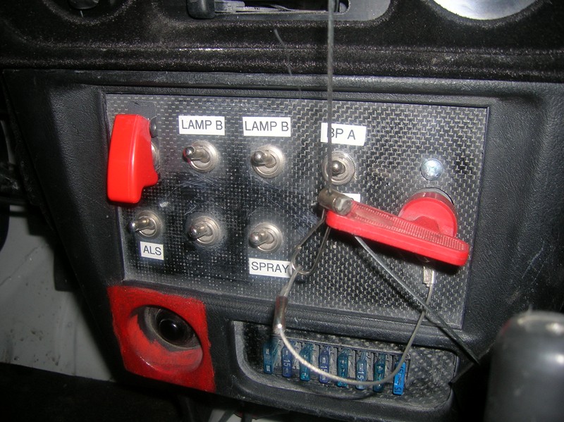

Ten eerste heb ik de nis onderaan in het midden onder handen genomen. Dat moest namelijk hierop lijken:
Heb dan ook een stukje carbon geplaatst en enkele tuimelschakelaars van stukjes ijzerdraad. Voorts een stroomonderbreker gemaakt van een PE-plaatje en gelijmd op een stukje plastic buis en het geheel rood gemaakt. En dan met fijne plastic strips proberen de zekeringen na te bootsen. En alles in zijn juiste kleur heb ik nu dit:
Wordt vervolgd...

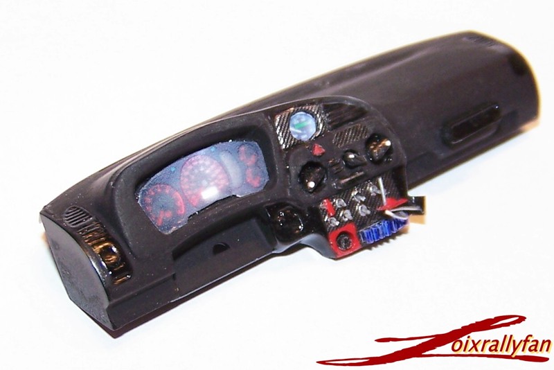

Ik ben al weer wat opgeschoten met het dashboard.
Zo heb ik alle knoppen van de radiator zo goed en zo kwaad mogelijk proberen te maken en werden ook de overige knopjes erbij geplaatst.
Ook heb ik nog de kabeltjes voorzien aan de stroomonderbreker.
Verder de klokken aangebracht en het turbodrukmeterke. Deze werden van een foto uit het interiur overgenomen en geplastificeerd. Dan met een beetje houtlijm aangebracht.
Op de foto's is het resultaat niet echt optimaal te zien door de weerkaatsing van die vervelende flits. Maar dan hebt ge toch een idee.
Op de eerste foto is nog te zien dat de tripmaster al werd aangebracht, maar het ding stond veel te laag. Is dus terug verwijderd met ook een stukje verf van het dashboard.
Zal hersteld worden...

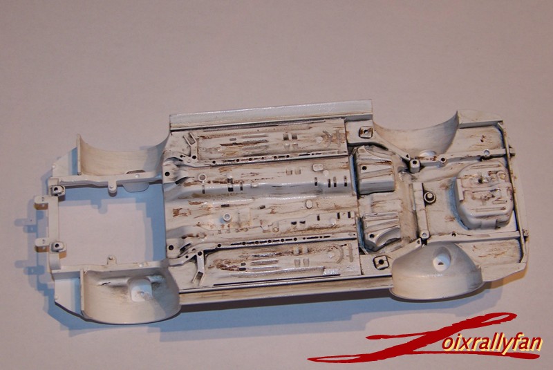

Heb vandaag wat gewerkt aan de bodemplaat. Heb geprobeerd om ook die schaduw aan te brengen op zijn TVD's, en moet zeggen, niet simpel en heb veel bewondering voor hoe hij dat doet.
Het is dan ook niet hetzelfde en zal nog wat moeten oefenen. Ook heb ik de raad van Guido ter harte genomen en wat bruin gebruikt om de bodem te bevuilen. Het is nog geen 'Mud in the pot', maar heb er een beetje mijn eigen ding van gemaakt met 3 tinten bruin, een beetje mat zwart en White Spirit. Enfin, hier het resultaat na een avondje 'smodderen'.
