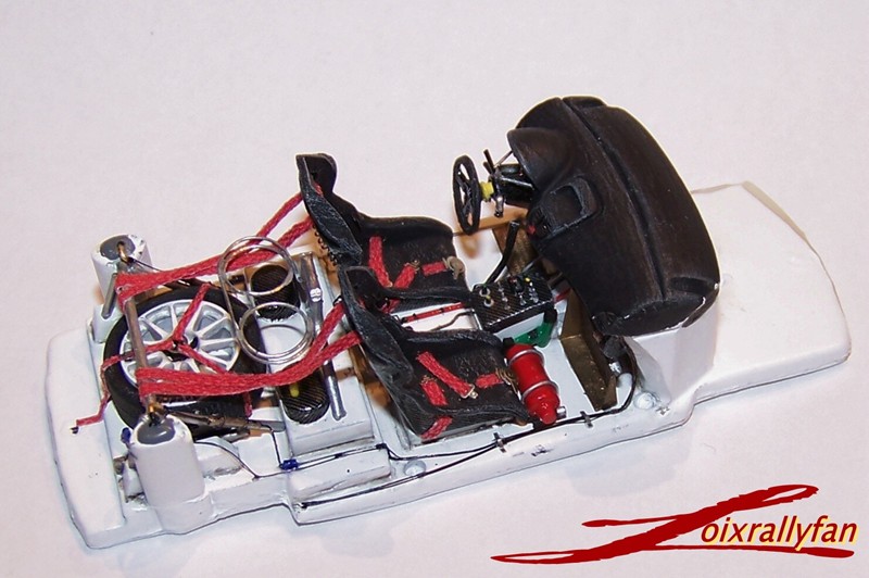

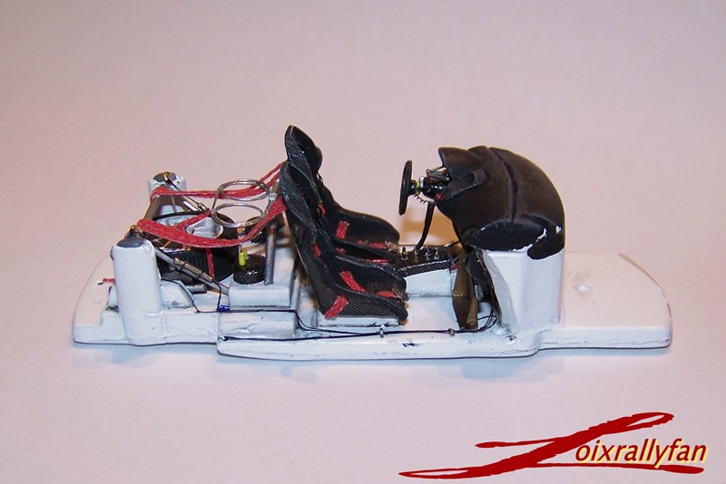

Hier dan nog eens een serieuze update van het interieur. Ben veel verder aan het gaan dan alleen maar enkele kabelkes, en hier een overzicht:
Teneerste heb ik en constructie geplooid van ijzerdraad om de helmen in te leggen:
Dan ook alle overige kabels aangebracht:
Dan moest er een electrische wielsleutel in komen. Met enkele stukjes plastiek heb ik dan iets inelkaar gelijmd dat daarvoor moet doorgaan:
En op zijn plaats in de juiste kleurkes krijg je dit:
Deze moet nog een drybrushke krijgen. en er wordt nog een bevestigingshaakje aan toegevoegd.

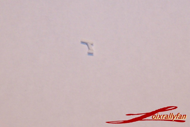

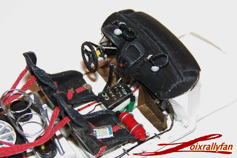

Het volgende toegevoegd is de brandblusser:
Nu, om het helemaal af te maken, wou ik dan ook nog koptelefoons op het dashboard zien liggen en een roadbook op de stoel. Deze heb ik dan ook volledig zelf in elkaar geknutseld.
Het materiaal:
Eerst werd het PE-staafje in vorm geplooid en werden de cirkeltjes van de motorkapclipsen verwijderd en aangebracht op de uiteinden. Hierop heb ik dan een bolleke lijm laten vallen om de dikke oren te bekomen. Vervolgens werd en nog een mike aan toegevoegd met het fijne koper draadje. En dan krijg je zoiets:
Dit werd dan in de juiste kleuren gezet, op het dashboard geplaatst, en er werden nog de gedraaide kabels aan toegevoegd. Na een drybrush heb ik dit als resultaat:
Op de stoel van de copiloot is ook een roadbook te zien, gemaakt van een stukje wit karton en een decal.
Wordt vervolgd...

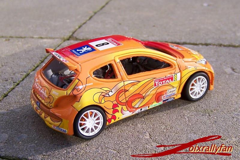

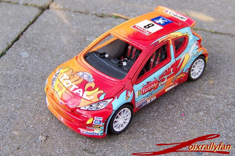

Heb enkele dagen geleden de body vernist van de Pug. Is nog even wachten tot dinsdag om uit te harden, en dan kan ik hem gaan poleren en verder gaan.
Heb hem wel al even op zijn wielen gezet voor enkele foto's.
Ook de bodem der even bijgestoken om te zien of al die details een beetje zichtbaar blijven, en ja hoor, dat valt nog heel goed mee.
Ook het vleugeltje der even bijgelegd op 2 ijzer pinnetjes, die niet blijven wegens te dik.
Enfin, hier de pics:
Wordt vervolgd...
