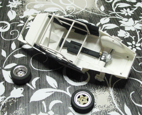

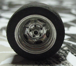

Ik heb namiddag nog wat verder gedaan aan de porsche.
Vermits het een 4X4 is heb ik de voorwielaandrijving uitgedacht.
Ze is nog niet vastgelijmd want ik moet de cardanas van de voorste pont met de achterste nog verbinden en daarbij moet ik het interieur ook nog aanpassen.
Als voorpont gebruikte ik de achterbrug van een alfa DTM,deze zal het vermogen wel aankunnen.
De rolkooi is ook al volledig nagemaakt en moet nog afgewerkt worden.
De voorste velgen zijn ook al ontworpen,moeten nog afgewerkt worden en zijn dan klaar om af te gieten.
De achterste velgen ga ik zo gebruiken,maar ga ze wel spuiten.
De banden heb ik in de kolomboormachine kleiner gemaakt,maar moeten nog bijgeschuurd worden.

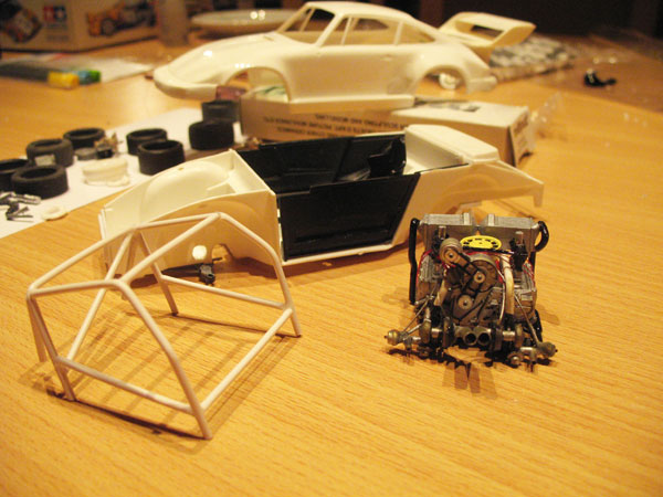

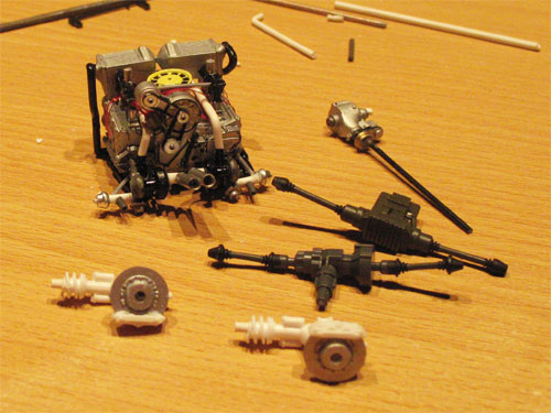

Ik heb vandaag nog wat verder gedaan aan de Porsche.
Ik heb de cardanas gemaakt van de 4x4 aandrijving.
De middentunnel moet ik nu ook nog verhogen.
Het is wel spijtig dat je erna niets meer van ziet.
Ik ben ook begonnen met de bouw van de motor.
Ik heb een motor of 5 liggen en daar ben ik 1 motor die er op trekt van het maken.
Na montage van de motor zie je er toch niets meer van.

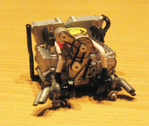

Ik heb geprobeerd een 935 bi-turbo motor te bouwen met allerlei afvalstukken van oude modellen.
Heel juist is hij niet,maar zo erg is het niet,als de motor ingebouwd is zie je er toch niets van.
Hij is nog niet volledig af,ik ga nog bougiekabeltjes maken en mijn visdraad is nog aan het drogen.
Ook de uitlaat moet ik nog plooien in aluminium en dan alles wat afwerken.
Ik denk niet dat je een motortje op deze schaal kan kopen of er een model bestaat met een biturboblok in.

Old 02-12-2010, 00:04
Hej Racer,
Dat ziet er zéker niet slecht uit!
Benieuwd naar het vervolg.
Old 02-12-2010, 23:52
Knap werk, die motor. Spijtig dat deze aan het zicht zal verdwijnen. Misschien de wagen met een open motorkap bouwen? Dan gaat dit moois niet verloren hé.

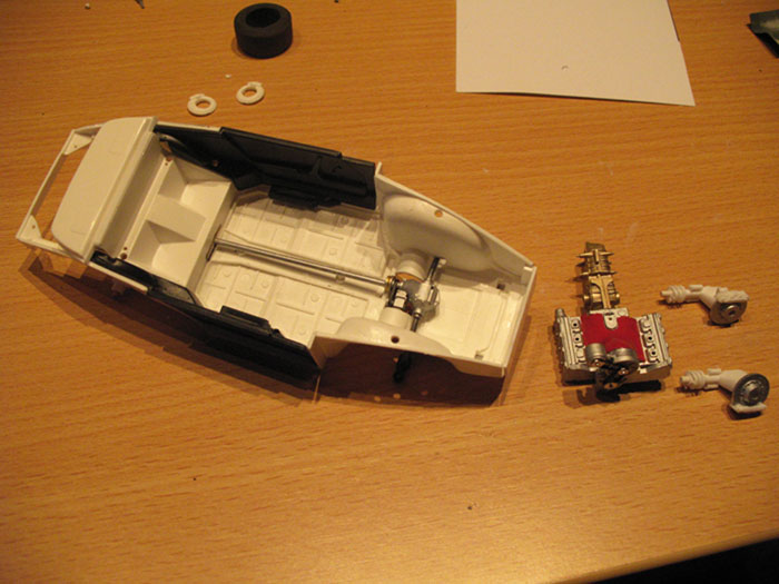

Ik heb vandaag nog wat verder geprult aan de motor en er nog wat dingen bijgezet.
Nu nog enkele kabeltjes en dan verder afwerken.
Nu moet ik nog een manier vinden om de motor te bevestigen,want aan de onderkant heb ik er alles uitgesneden en weggefreesd.
Open motorkap gaat eigenlijk niet zo goed omdat de motorkap van deze wagen geen scharnieren heeft en trouwens de aanpassingen zijn te moeilijk.
Twee merken door elkaar Tamiya en Fujimi ,er hangt meer miliput op het model dan er plastic is. Nu moet ik de voorste versnellingsbak nog aanpassen.
De veerpoten en aandrijfassen nog maken enz.......................................

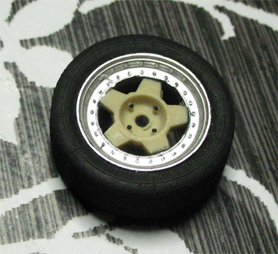

De motor is nu zo goed als af.Verdere details zijn zinloos dus.......
Je ziet er na montage toch niets meer van.
Vandaag heb ik de laatste hand gelegd aan de mallen voor het gieten van de wielen.
De volgende dagen worden uren schuren aan de carrosserie en het bijwerken van het interieur.
Dan alles doen passen,grondverf enz.
Ik hoop dat ik hem ooit in elkaar krijg.
