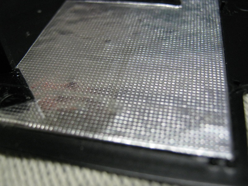

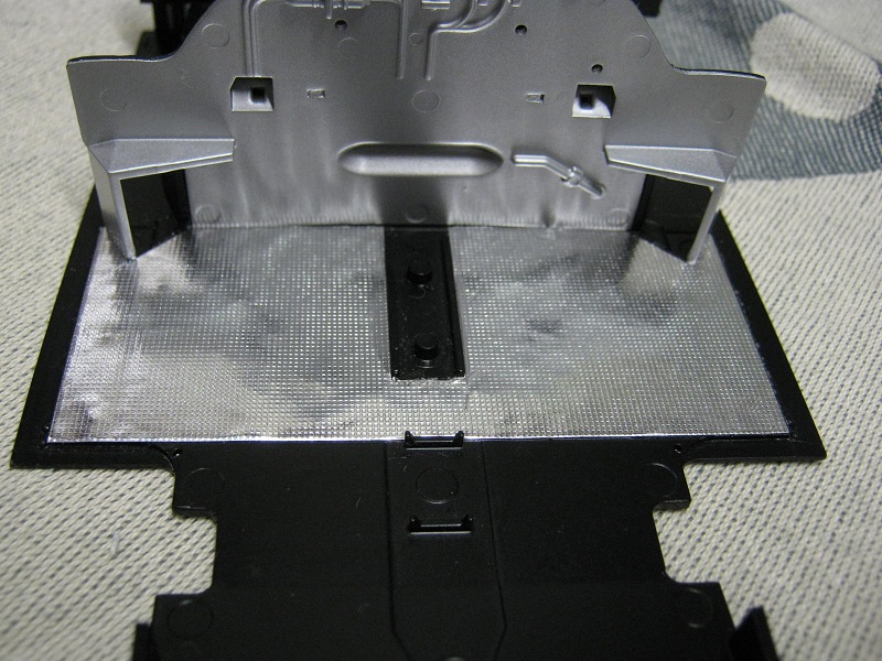

Helaas was er wat water tijdens het ontvetten onder de afplaktape gekomen en is het aangebrachte hitteschild beschadigd geraakt.
Dit wordt dan eerstdaags ook vervangen.
Het hitteschild bestond uit sigarettenpapier, aangebracht met dubbelklevende tape. Het papier werd verwijderd, de tape bleef plakken.
Eerst was ik van plan om opnieuw van dat papier aan te brengen, tot ik dit tegenkwam in mijn schuif; Zelfklevende aluminiumfolie van fujimi.
Zo ziet de structuur eruit en is perfect als hitteschild;
Even alles dryfitten;
Het is niet perfect glad vanwege de nog onderliggende tape, maar goed genoeg voor mij. Eens de motor en toebehoren er in liggen zal er niet veel meer van te zien zijn.

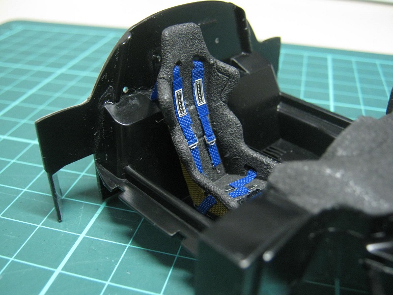

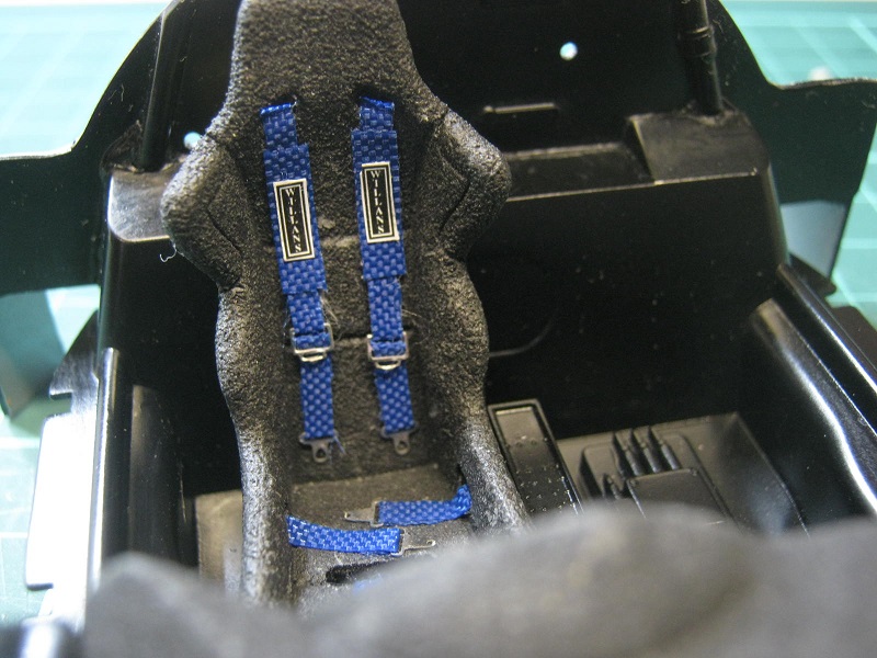

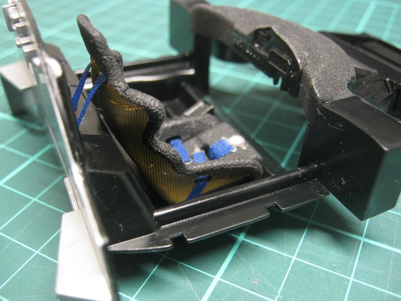

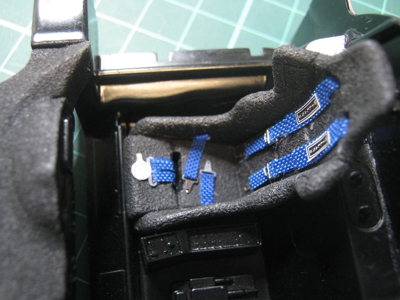

Vandaag een werkje gedaan waar ik enorm tegen op zie, nml gordels aanbrengen.
PE is een combinatie van Hasegawa en Studio27, riemen zijn zelfkevend en ook van Studio27.
Na een paar uren priegelen, vloeken en ik weet niet meer wat nog allemaal, is dit het eindresultaat.
Zoals jullie zien, is de achterwand ook terug aangebracht.

Hoe langer je priegelen hoe mooier het resultaat
