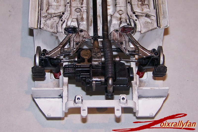

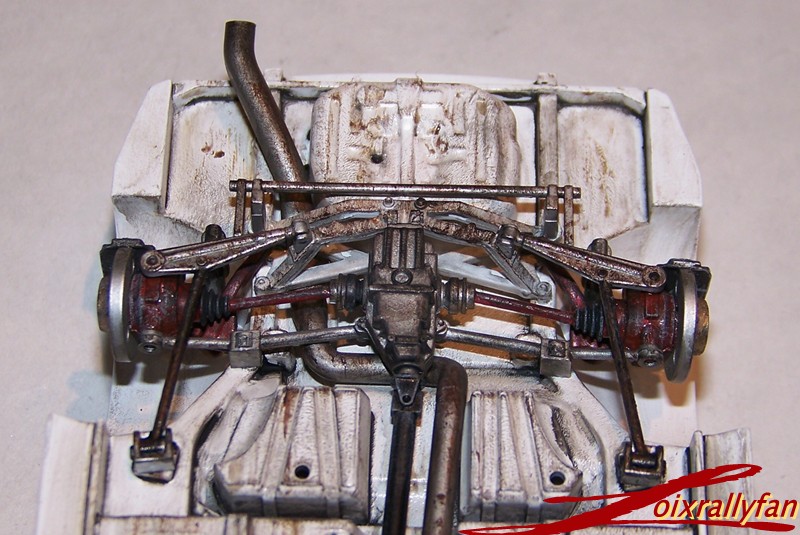

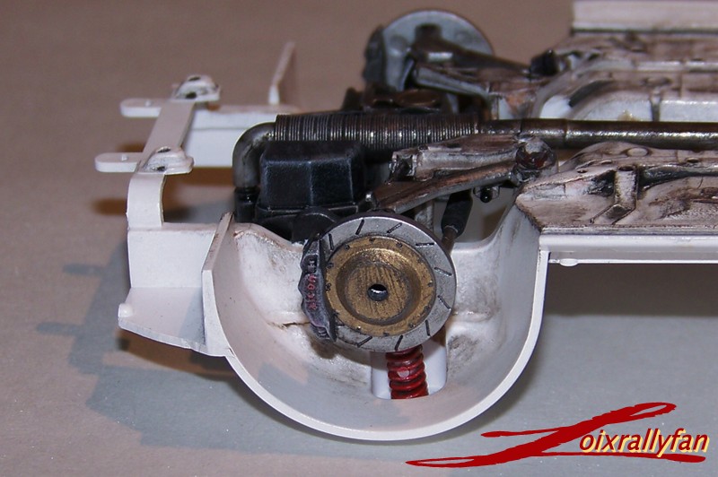

Nu het interieur van de Pug 207 van Loix wacht op een stel helmen en de body ervan staat uit te harden, ben ik terug vertrokken met dit exemplaar.
Ik heb vandaag de bodem samengestoken en eens flink proberen te weatheren met allerhande kleurkes, alles flink gedrybrushed en dan is dit het resultaat:
De voorophanging:
De achterophanging:
De schijven:
En dan het totaalbeeld:
Wordt vervolgd...

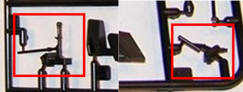

Heb weer wat aan de Mits gewerkt dit weekend.
Ben begonnen aan het interieur. Namelijk met de versnellingspook en de handrem. Dat moest er zo gaan uitzien ongeveer:
En bij de kit zat er dit:
Links de versnellingspook, rechts de handrem.

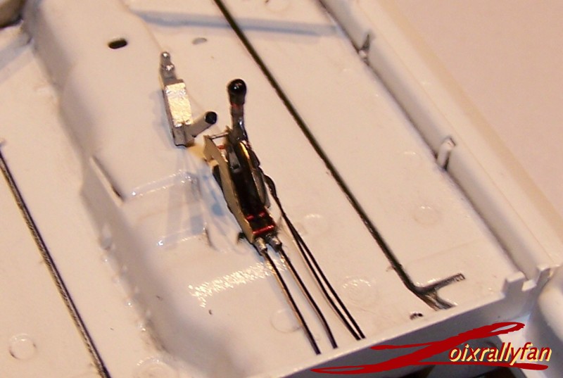

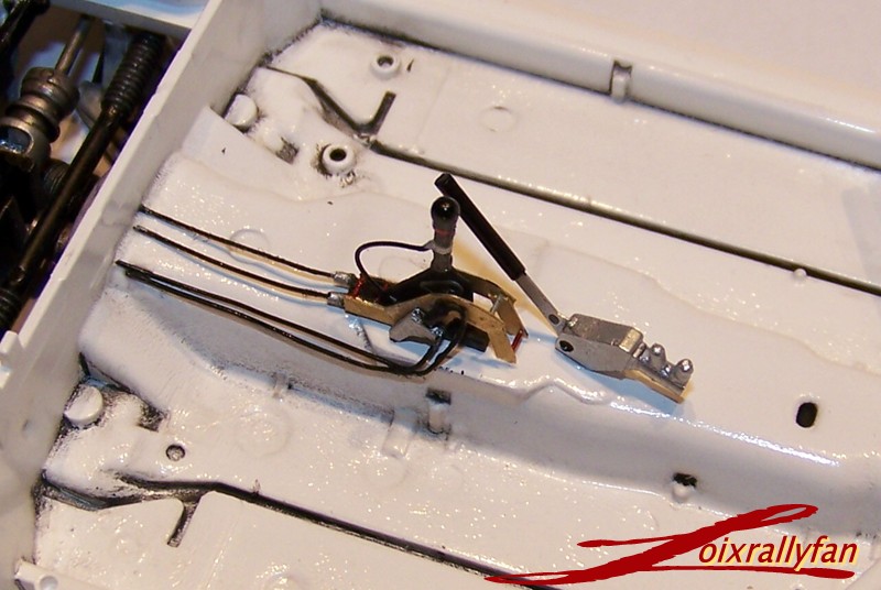

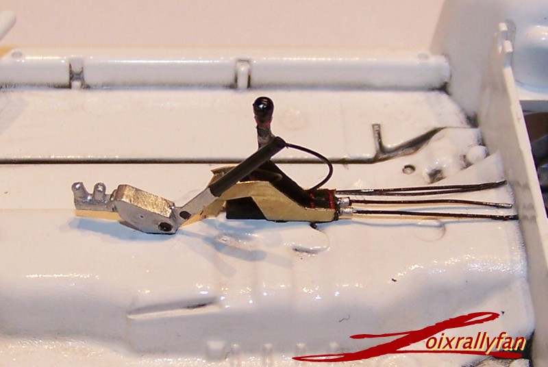

Nu heb ik geen foto's van tijdens de veranderingen, enkel het eindresultaat.
Van de versnellingspook bleef enkel het pookje overeind en met heelwat PE en andere prullen heb ik iets proberen te maken dat er een beetje op lijkt.
Voor de handrem bleef alleen het dik middenstuk overeind en werd al de rest ook zelfopgebouwd.
Enfin, hier enkele foto's:

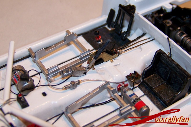

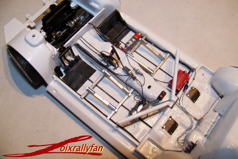

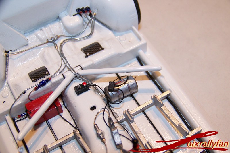

Alweer wat gedaan aan het interieur vandaag. Heb alle onderdelen geplaatst die nodig waren voor de bekabeling en dan ook alle kabels voorzien. Mits dit hier een groep N wagen is, is ook alles in het interieur heel anders dan in een WRC als deze van Tamiya en moest zowat alles verbouwd en zelfs af en toe een andere plaats krijgen. En hier en daar moest er ook wat toegevoegd worden.
Het is allemaal wat veel om uit te leggen, daarom hier een kort overzichtje in beeld:
En wie goed gekeken heeft, zal ook gezien hebben dat de pook gewijzigd is.

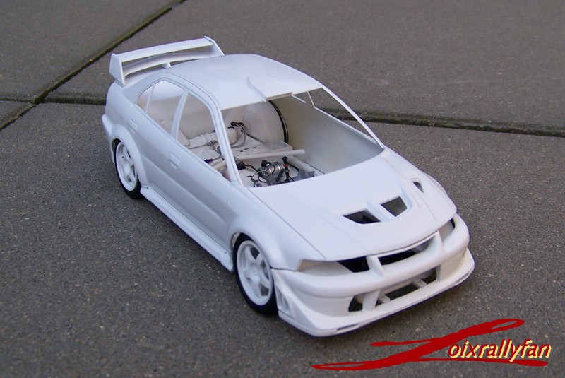

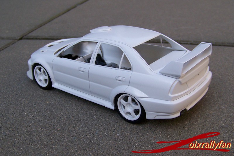

En hier nog 2 fotokes van de gelakte body op zijn onderstel.
