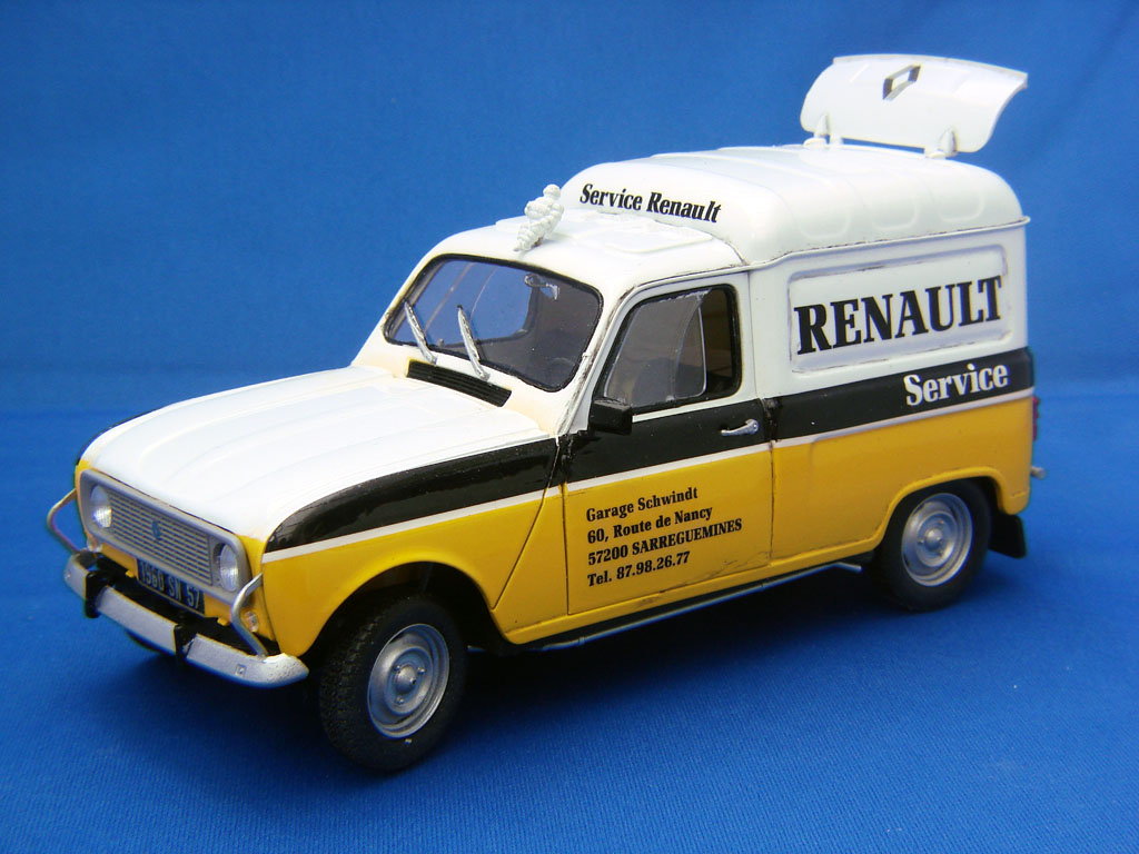

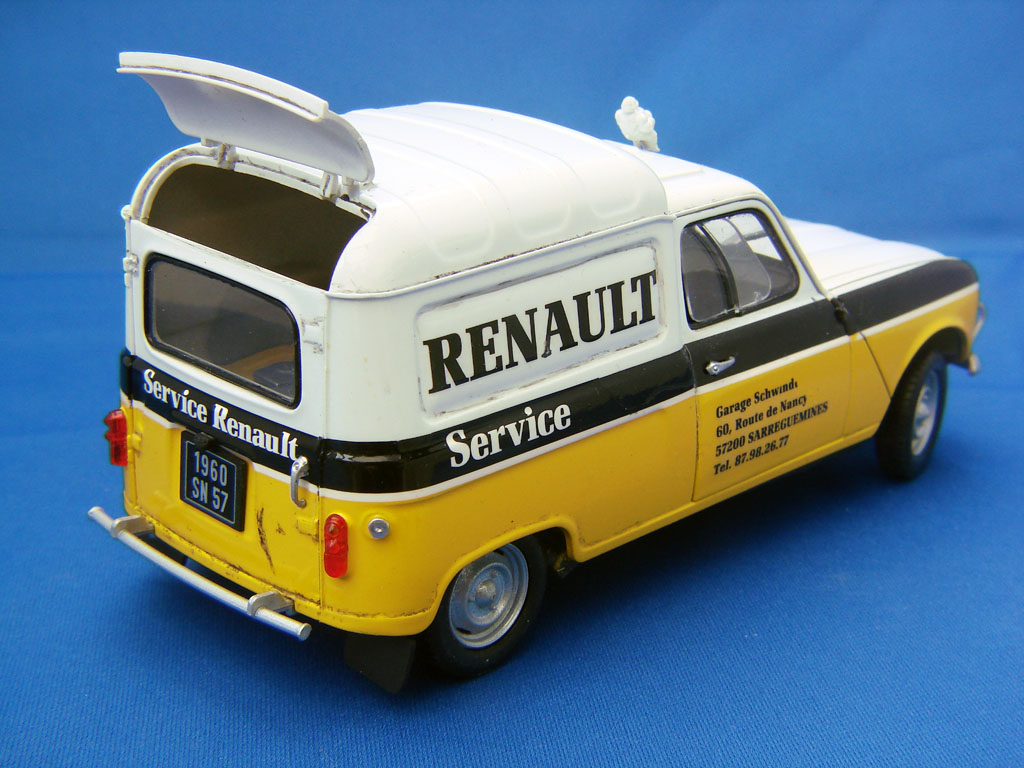

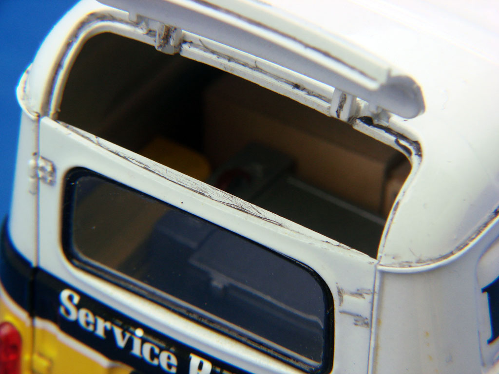

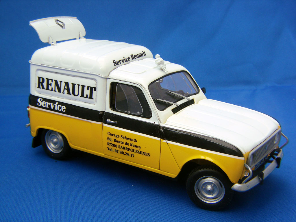

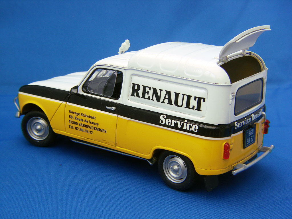

De Fourgonette is intussen ook afgewerkt, maar die dient net als de TL nog wat bestoffing te krijgen als ze eens op het dio worden geplaatst. Voor dat diorama moet ik eerst nog wat in huis halen, dus dat komt nog wel.
De Fourgonette is volledig dicht gebouwd. Dat wil zeggen dat ik me niet heb bezig gehouden met de detailleren van het motorcompartiment. Allen het motorblok zit in de kit om toch tenminste vanaf beneden een volledige wagen te zien.
Enkele afwijkingen van de standaard kit:
- het toevoegen van enige gereedschapkisten in het laadcompartiment,
- het inkorten van de achterste veren om hem een "geladen stance" te geven,
- het toevoegen van het Bibendum-poppetje. Het was eerst de bedoeling om een zoeklamp te monteren, maar in de scrap-box kwam ik plots dit tegen en dat leek me ook een leuke.
Dat is het zo een beetje voor nu. Update volgt als we aan het diorama beginnen.

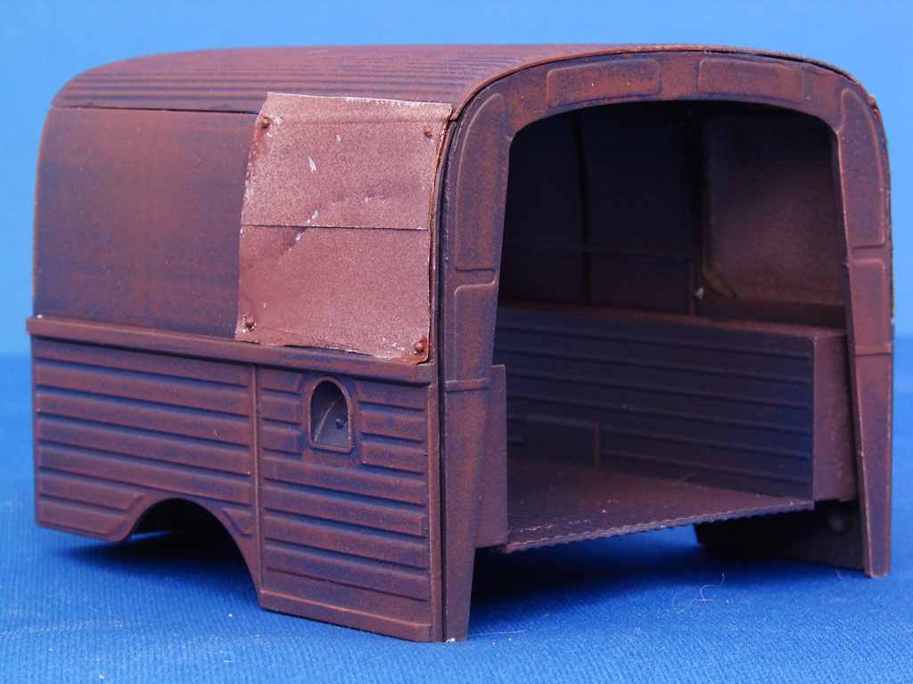

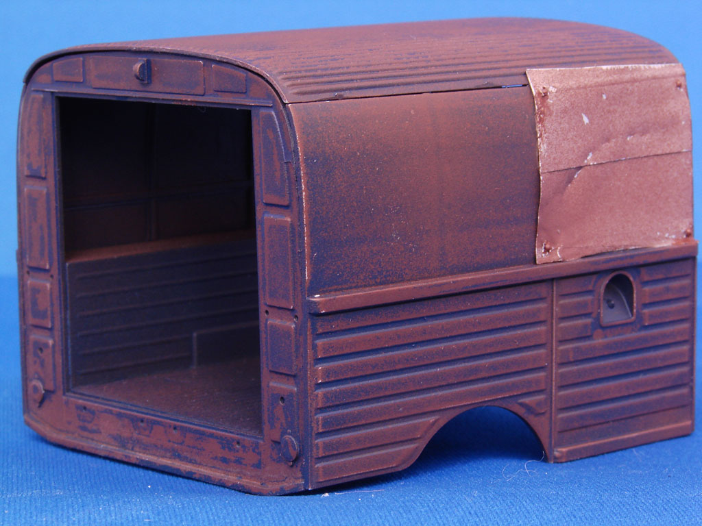

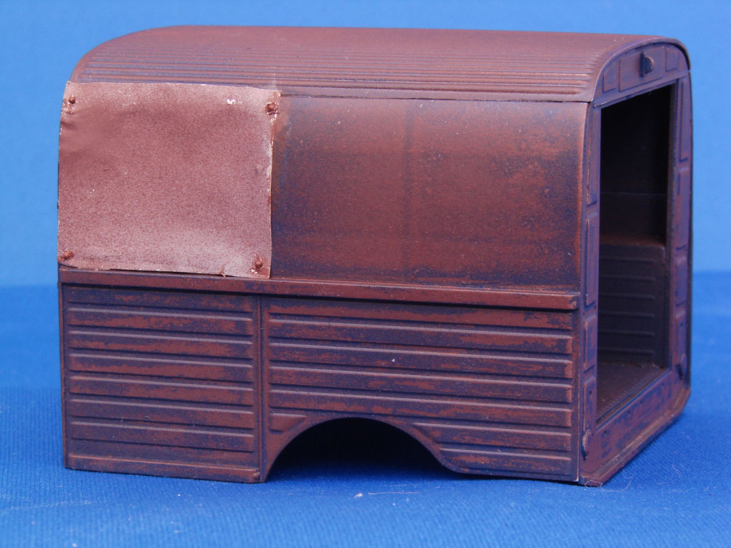

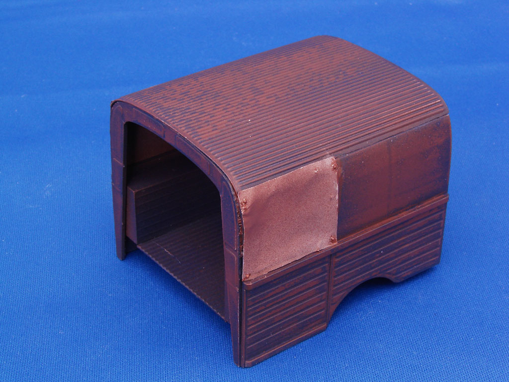

Zoals gezegd, een update als we aan het diorama beginnen. Bij deze beginnen aan één van de decorstukken: de achterkant van de 2CV Fourgonette die al eerder in deze thread werd getoond.
Hij is gemonteerd, op de deuren na, en in basiskleur gezet.
De basis van waar ik ben vertrokken is Tamiya's Nato Brown. Gewoon met de spuitbus aangebracht. Daarover volgt dan een laag Gunze mat vernis om de boel te sealen.
Daarover komt dan de kleurlaag: Italeri's 4687 Gloss Blu Angles Blue. Dat moet de oorspronkelijke kleur van de 2CV voorstellen. Het is een verf op waterbasis, dus je kan met een stijf borsteltje en wat lauw water heel makkelijk opnieuw verf weghalen zodat het bruin komt doorschijnen. Dat is op deze kas heel intensief gebeurd, zodat ze een zo goed als volledig verroest uiterlijk heeft met nog hier en daar een likje verf.
Alles is daarna opnieuw met Gunze matte vernis gesealed.
De zijruiten heb ik dicht "getimmerd" met loodpapier (overblijfsel van de kurkbekleding van een heel goede fles wijn) en ook dat werd met hetzelfde Nato Brown beneveld. Je ziet hier een duidelijk tintverschil omdat dit gedeelte niet wordt beïnvloed door het blauw en omdat hierop minder vernis zit, wat het geheel blijkbaar toch ernstig verdonkert.
Dat de verschillende panelen niet goed op elkaar aansluiten laat ik zoals het is. Geen fillers noch putty, het draagt alleen bij aan het in verval zijnde uiterlijk. Nu kunnen we beginnen met detailschilderen: highlighten en bevuilen.
Trouwens, deze manier van modelbouwen is eigenlijk wel zalig werken: "Stofje in de verf? Pfff, so what? Er moet toch nog vuil over."

Schoon! (of eigenlijk niet, maar dat is wat anders). Wat voor borsteltje was dat qua stijfheid? Zoiets als een tandenborstel?
  #42
Old 17-02-2015, 21:51
Neen, een oud verfborsteltje waarvan de haren een beetje uit elkaar begonnen staan. Daarvan heb ik de haren afgeknipt op een lengte van +- 2 mm zodat je een vrij stijf borteltje krijgt.
Je kan natuurlijk ook in één of andere doe-het-zelf zaak van die goedkope borstels kopen van varkenshaar (het type 10 stuks voor 1,50 Euro) en die inkorten, werkt ook. Over het algemeen zijn die dan wat breder en dat maakt het werken iets minder secuur, maar voor de rest maakt het geen verschil.
