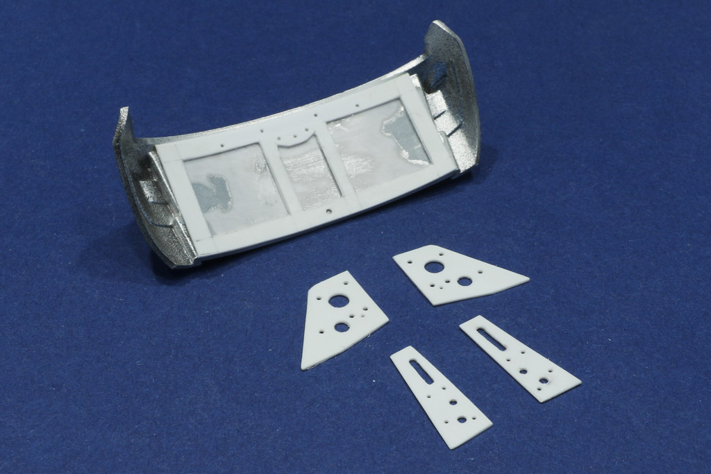

Verder met de kit dan; na het zien van de Fabia van Borja in Jabbeke en eens goed naar zijn thread op miniruedas.com gekeken te hebben heb ik besloten nog wat detail toe te voegen aan het interieur (beter goed gepikt dan slecht bedacht).
Ik heb het dan over de binnenzijde van de achterklep en die van de B en C-stijlen. Deze werden naar dus (grotendeels) gekopieerd van Borja's Fabia. De eerste foto toont de 4 losse onderdelen voor de stijlen en de aangepaste achterklep. De 2e foto toont hoe dat er uit komt te zien als ze eenmaal geplaatst zijn (nog niet vastgelijmd trouwens).

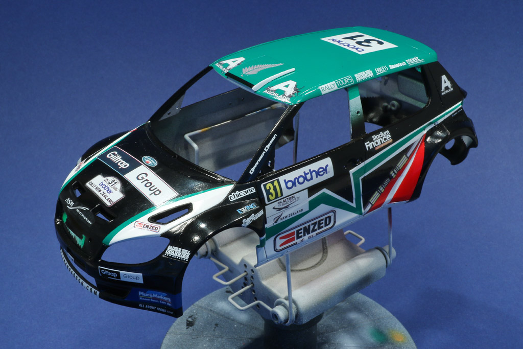

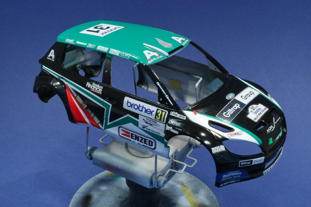

Old 17-04-2017, 14:20
Decal-time!!!
Na heel wat uurtjes zittten nu vrijwel alle decals op de body. Er mist nog een "tow" op de voorbumper maar die moet ik nog even maken De decals zijn een combinatie van Racing Decals 43 en zelfgetekende.
Volgende stap wordt de beschermende laklaag.

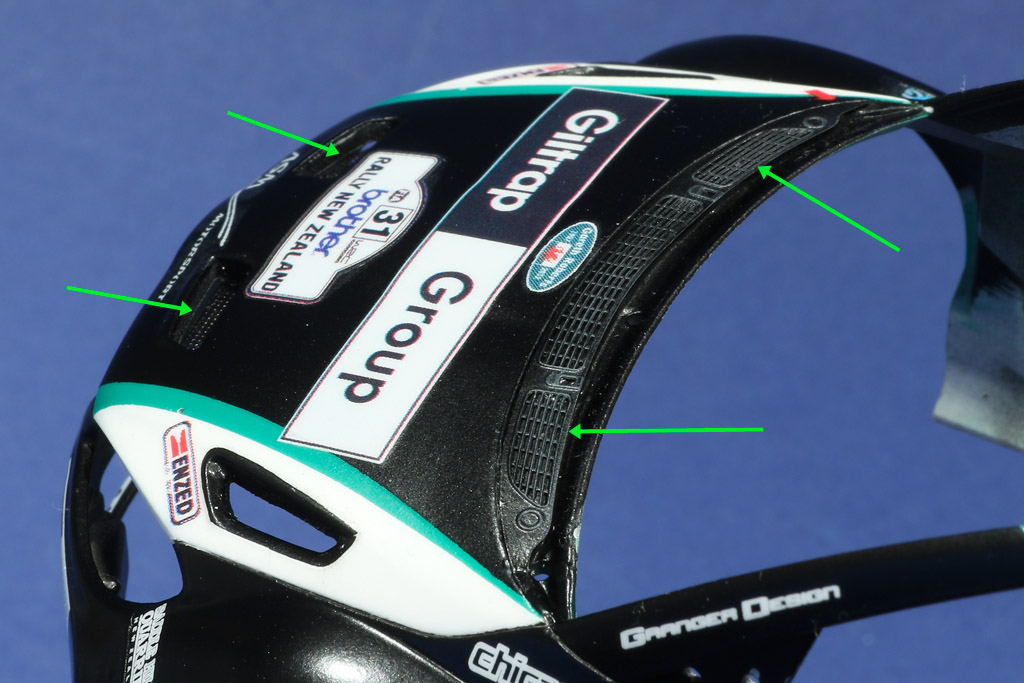

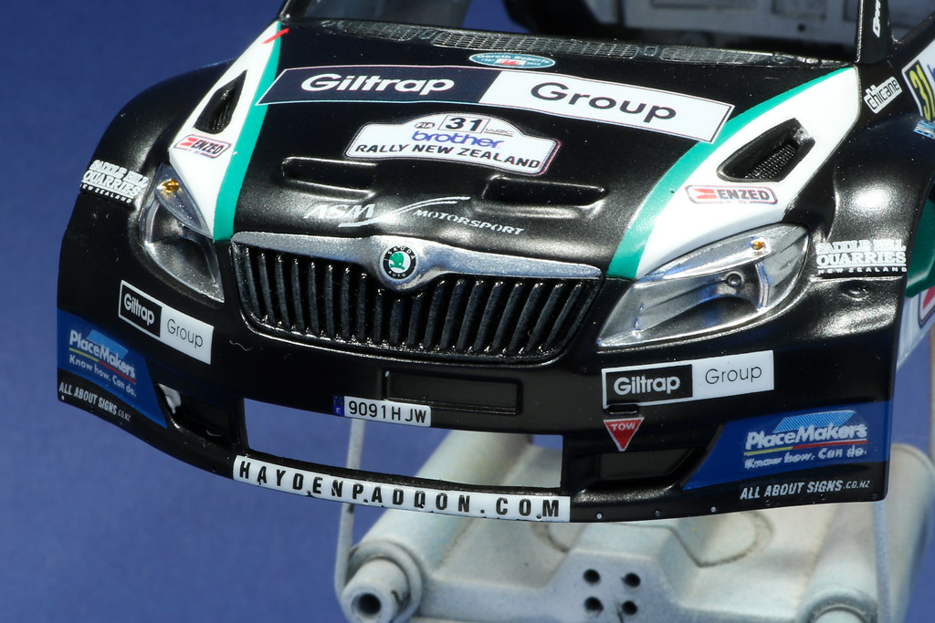

Old 14-07-2017, 17:04
3 maanden verder en eindelijk weer wat te melden! Veel tijd is gegaan in de blanke laklaag en deze netjes opschuren. Maar daar je daar niet veel van ziet heb ik daar geen foto's van gemaakt Nadat de body mooi stond te glimmen heb ik 'm wel nog een keer(!) gedeeltelijk afgeplakt en is over een groot deel weer een semi-matte laag gezet. Dat is lastig om op foto goed te zien dus dat heb ik niet geprobeerd (sorry).

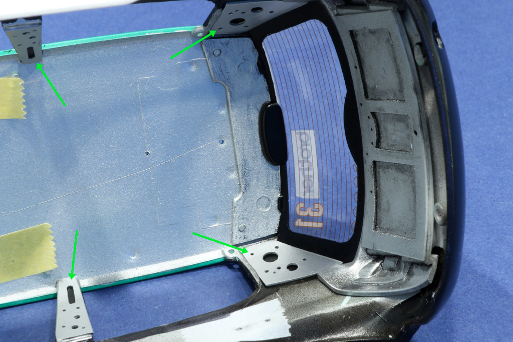

Verder dan met de werken waar je wel iets van ziet. Eerst de motorkap en omstreken. Er werden PE-gaasjes geplaats (linker groene pijlen) en er werd een groot PE deel vlak voor de voorruit geplaatst. Deze is gewoon zwart gespoten en daarna gedrybrushed met een grijstint.

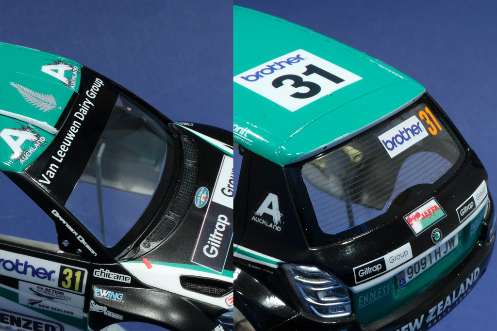

Dan de binnenzijde. De achterruit werd afgeplakt en zwart gespoten. Overigens vond ik de maskeerstickers die meegeleverd waren niet echt prettig om mee te werken, erg stug en ze lieten makkelijk weer los... Uiteindelijk is het toch geod gekomen en kon de achterruit (met een 2-tal decals erop) geplaatst worden. Nu de achterruit op z'n plek zat konden ook de nieuwe binnenzijde voor de C-stijl (en meteen ook maar de B-stijl) geplaatst worden. Laatste stap was de binnenzijde van de achterklep.
Vervolgens de neus van de wagen. De gril werd zwart en Alclad-chrome gespoten. Daarna werd het decal met het Škoda-logo geplaatst. Het zwarte deel werd ook nog gedrybrushed met een grijstint. Tevens werden de koplampunits geplaatst. Deze zijn ook Alclad-chrome gespoten. Uiteraard werden ook de richtingaanwijzers ("pinkers" op z'n Vlaams geloof ik?) oranje geverfd.

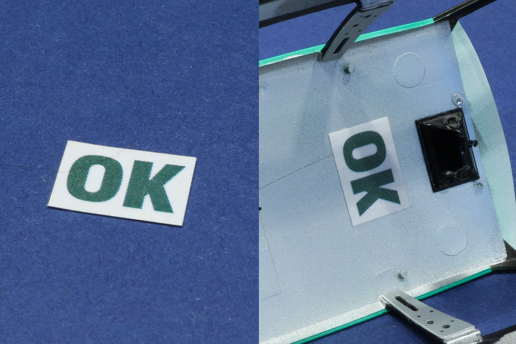

Op enkele foto's van het interieur van deze Fabia's viel mij op dat het door de FIA verplichte OK/SOS-bord tegen het dak zit vastgeplakt (ik gok met klittenband). Kleine moeite om deze even te tekenen in Coreldraw en op schaal af te drukken. Daarna even plastificeren (lees: gewone plakband eroverheen) en uitsnijden. Daarna is het een kwestie van tegen het dak lijmen.
Net zoals wel meer details zal hier later weinig meer van te zien zijn...
Voor de liefhebbers, het FIA-reglement eist dat dit bord minimaal A3-formaat is met aan de ene zijde de groene tekst "OK" en aan de andere zijde een rode "SOS".
Tenslotte nog even de voor- en achterruit. Beiden werden voorzien van de benodigde decals en op hun plek vastgelijmd:

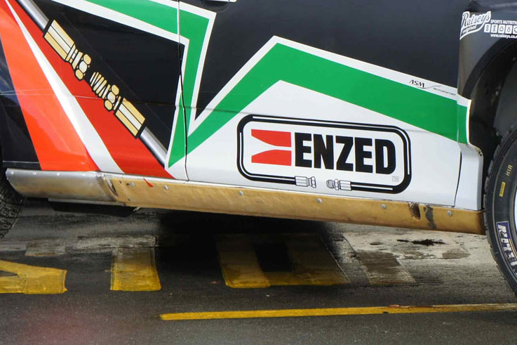

Old 24-07-2017, 20:00

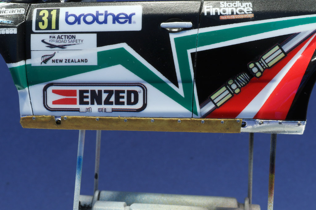

Verder met de dorpels. Deze hebben wat extra aandacht nodig daar ze goed zichtbaar zijn. Op de echte wagen zijn deze metaalkleurig en is er een soort leren(?) bescherming over een deel aangebracht.
Dit wil ik dus ook
Eerst dan het metaal. Dat is nog redelijk simpel met BMF op te lossen. Daarna even de gaatjes voor de rivetten doorprikken et voilŕ, de basis is er:
Dan het "leer"... Ik heb er over gedacht om "kant-en-klaar" iets te bestellen van bijvoorbeeld Model Factory Hiro, maar iets zei me dat ik dat ook zelf wel kan... Na een paar uurtjes met papieren zakdoekjes, water, houtlijm en verschillende tinten olieverf is het resultaat best aardig al zeg ik het zelf.
Mocht iemand weten wat ik precies heb uitgespookt dan wil ik dat nog wel uitgebreider beschrijven!
En wanneer deze bescherming met rivetten op de body is vastgenageld ziet dat er als volgt uit:
Nadat deze leren delen waren geplaatst was de body ook zodanig af dat deze inmiddels definitief op het chassis is gezet en kan de verdere afwerking plaatsvinden. Maar dat is voor een volgend post!

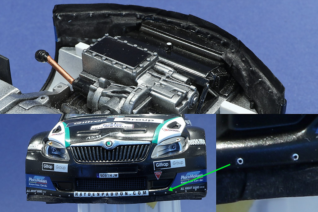

Old 03-08-2017, 19:53

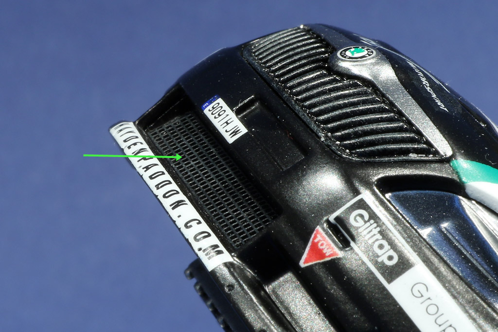

Verder met de Fabia dan. Aan de voorzijde werd het gat voor de radiator afgedekt met een stuk gaas:
Aan de achterzijde werd de uitlaatpijp met demper ook geplaatst. Let ook even op het cigarettenfolie wat nog net zichtbaar is onder de demper.
Ergens in een post van afgelopen december (zie pagina 2) liet ik zien dat ik het meegegoten rubberen(?) "gordijn" onder de bumper had weggesneden. Nu is het dan tijd om deze te vervangen door iets mooiers. Op een 2e body die ik van deze kit heb werd een nieuw gordijn gemaakt van een papieren zakdoekje. Op onderstaande foto toont het bovenste deel de achterzijde waar te zien is hoe ik deze eigenlijk veel groter heb gemaakt dan dat je uiteindelijk nog kan zien zodat deze gemakkelijk vast te lijm is tegen de achterzijde van de voorbumper. De onderste delen van de foto tonen het resultaat en een close-up van de rivetten.
Daarna kon het voorste deel van de beschermplaat ook worden geplaatst. Deze werd wel eerst enigszins "beschadigd" door steenslag (of grof schuurpapier in dit geval).

Old 03-08-2017, 22:44
Als ik mee ben, dan heb je je "rubberen gordijn" eigenlijk gemaakt van verschillende laagjes papieren zakdoekjes gedrenkt in houtlijm.
  #41
Old 04-08-2017, 09:26
In de basis klopt dat wel ja
  #42
Old 04-08-2017, 10:16
Mooi Tim mooie detaillering de cigarettenfolie en dat leer voor de zijkanten mooi vooral die rivetjes ook is dit een hiro setje jij bent ook iemand die goed kan detailleren bij mijn Ferrari heb ik ook folie gebruikt tegen de warmte voor een oil leiding grts tot de volgende Dieter.
  #43
Old 04-08-2017, 11:26
Ik denk dat je vraagt of die rivetten van Hiro (MFH) zijn, en het antwoord is nee. De rivetten op de zijkant heb ik ergens in Duitsland gevonden (ik denk bij Knupfer) en die op de voorbumper zijn zelf gefrabriceerd van holle metalen buisjes.
