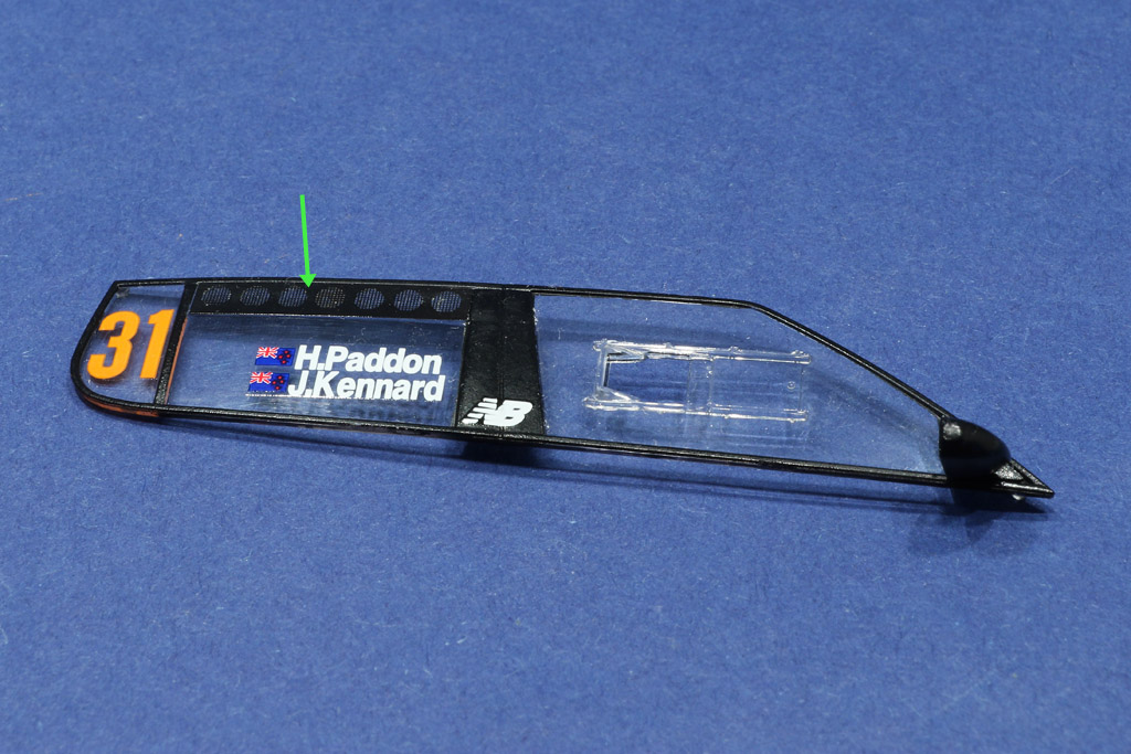

De zijruiten (hier alleen de rechter) werden gespoten en voorzien van decals. Voor de luchtroosters werden PE delen gebruikt in plaats van de meegeleverde decals.

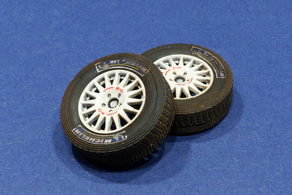

Dan 2 van de 4 goed gebruikte Michelin's.... Even voor de duidelijkheid, de Michelin decals heb ik dus opzettelijk beschadigd om het er zo uit te laten zien dat ze een zware dag hebben gehad (de rest van het wiel ook trouwens). Finale afwerking na dat ze gemonteerd zijn...

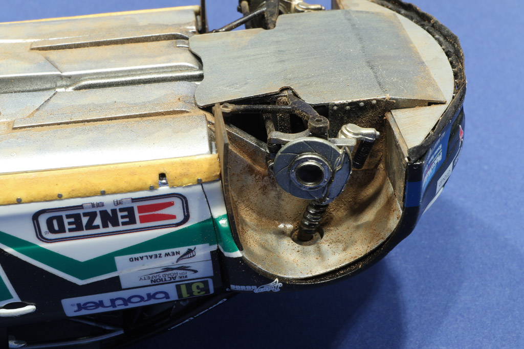

En dan een van de wielkasten... De 2012 editie van Rally New Zealand was een modderige affaire... waarom zou dit model dan niet enkele sporen daarvan tonen
Dit is alleen nog een basis met pigmenten, inmiddels is er al iets meer gedaan... later meer daarover!

Knap werk weer! Hoe heb je die decals op de banden zo verweerd? Gewoon geschuurd, gescheurd, ... ?
mvg,
Wannes
  #48
Old 11-08-2017, 10:31
Heel voorzichtig met Tamiya (400) nat schuurpapier er overheen geschuurd. Op een paar plekjes begon dan de decal geheel los te raken. Dat was eigenlijk niet voorzien maar het effect komt wel mooi uit.

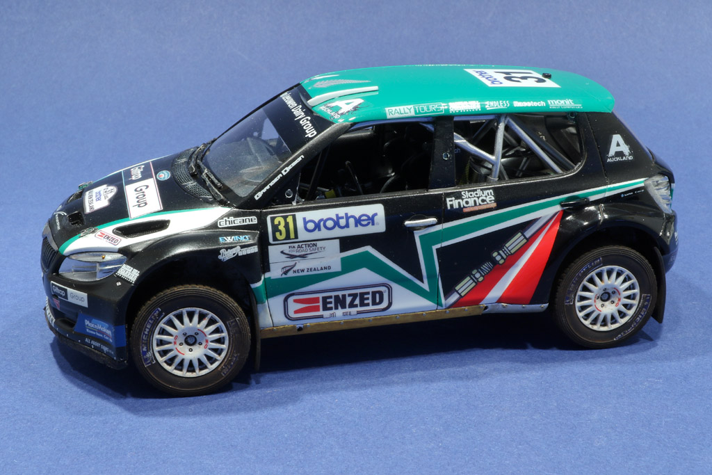

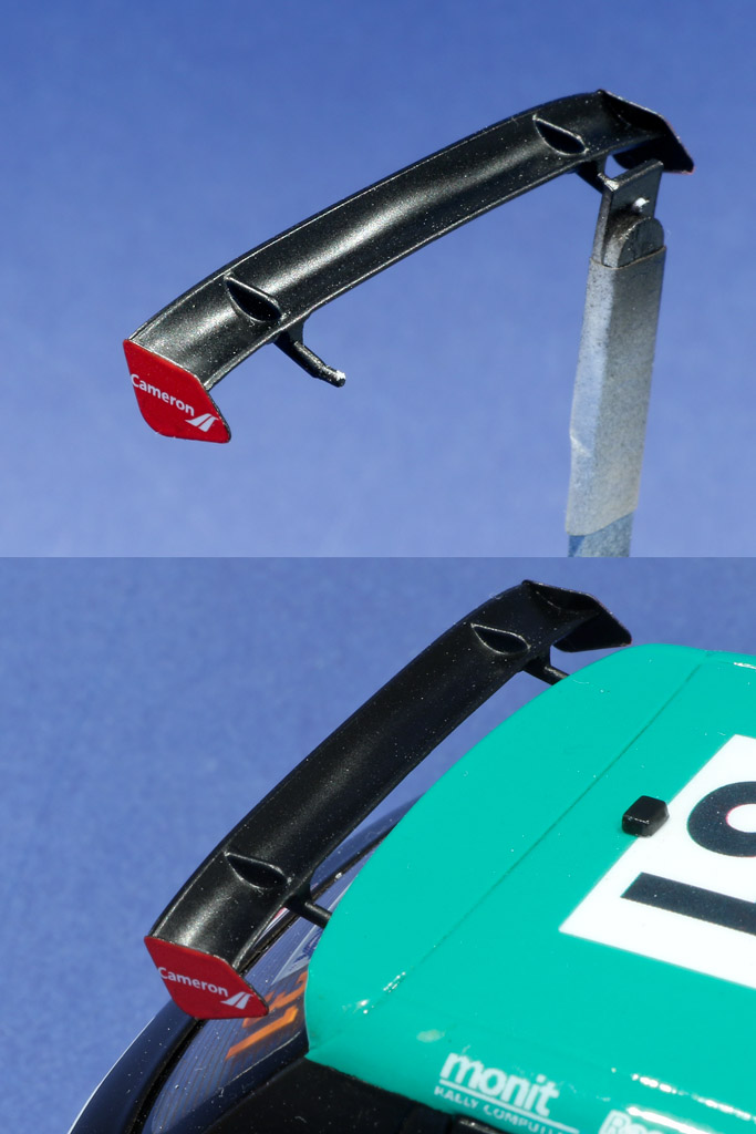

Eerst maar eens de wielen gemonteerd zodat de Fabia op eigen "pootjes" kan staan! Bij het plaatsen heb ik er ook nog voor gezorgd dat de wielen net een millimeter aan beide zijden verder naar buiten komen te staan. Kwestie van een stukje plastic tussen wiel en remschijf te plaatsen. Daarna niet vergeten om de stuurstang ook wat te verbreden, achteraf gaat dat een stuk lastiger kan ik nu uit eigen ervaring vertellen
De achtervleugel werd ook afgewerkt. De plastic eindplaten werden verwijderd en vervangen door PE delen. Daarna de boel gespoten en de rode decals gezet. Tenslotte het geheel ontblinkt door er een semi-matte laklaag over te plaatsen.

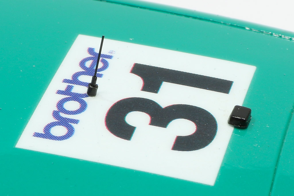

Op het dak werden nog 2 antennes geplaatst. Beiden werden met restmateriaal gefrabriceerd.
Tenslotte werden de zijruiten ook definitief op hun plek gelijmd:

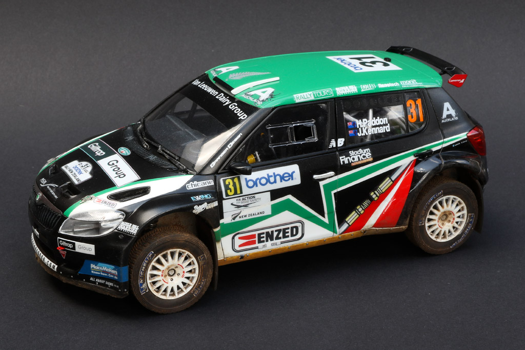

Klaar!? Nee, nog niet klaar! Ook al zijn alle onderdelen op hun plek gezet.... volgende update zal het wel duidelijk maken (als het dat nog niet was)
