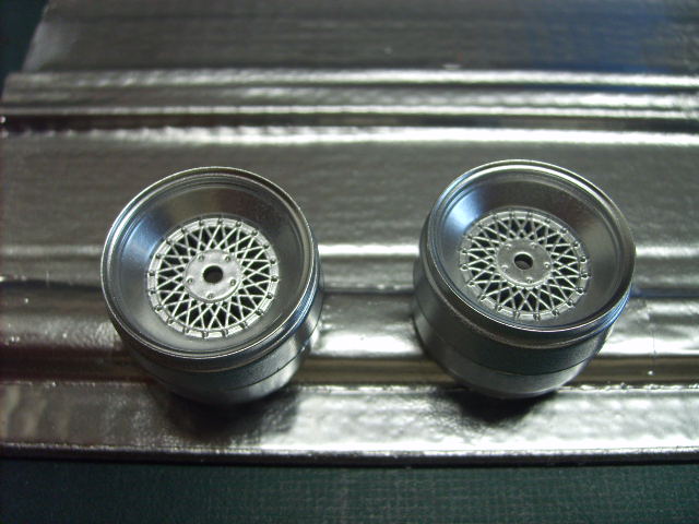

3. Er is een variant die wel uit spuitbus kan worden gespoten. Vraag eens schoon aan Nismo of hij nog een fotooke van die spuitbus van de Gamma wil posten
Allé, omdat je het zo lief vraagt:
Dit is de spuitbus:
Het resultaat; de velgen van mijn Jägermeister-Porsche 962
ID:	15009   Click image for larger version
