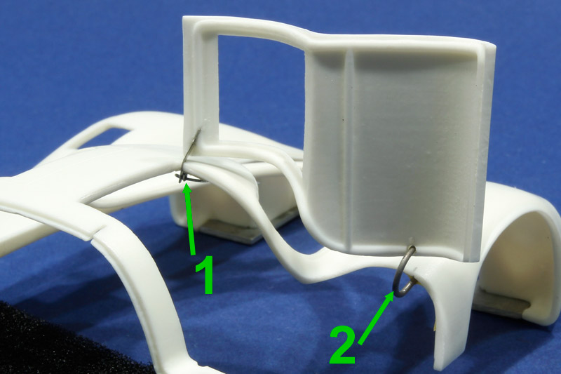

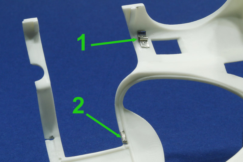

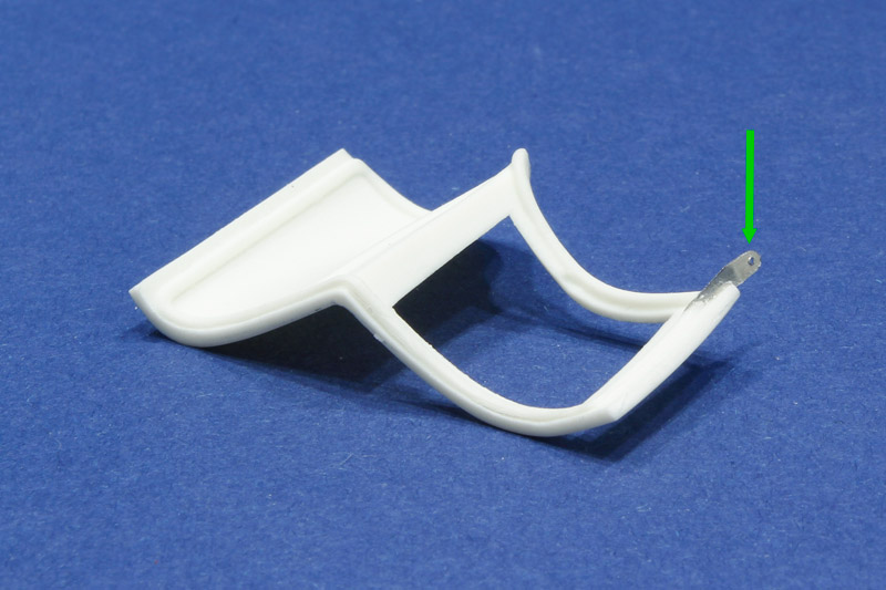

Er werd intussen wel nagedacht over een aantal zaken, waaronder de ophanging van de deur. En de oplossing is gevonden en uitgevoerd.
Van een gebruikt PE-raam werd eerst een stukje in vorm gebogen (zie pijl 1) zodat er straks een ijzeren staafje doorheen past. Vervolgens werd in een ander stukje een gaatje geboord en werd deze in een rechte hoek gebogen om dan geplaatst te worden (pijl 2).
Aan de deur werd vervolgens ook een stukje rest-PE gezet. Ook hier werd een gaatje in geboord die precies overeenkomt met het gaatje bij pijl 2 uit de vorige foto.
En zo ziet het geheel er dan uit wanneer de boel even gedryfit wordt. Door de 2 eerder genoemde gaatjes zit nu een stukje ijzerdraad om de deur op z'n plek te houden, uiteindelijk zal hier een rivetje doorheen geplaatst worden.

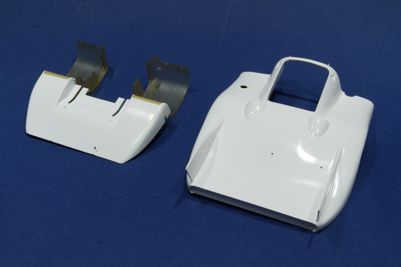

Het heeft lang geduurd, maar eindelijk is er weer wat voortgang te melden. Ik heb lang nagedacht over hoe ik met name de binnenzijde van de motorafdekking zou afwerken dus vandaar de vertraging
Maar eerst even de buitenkant. Die werd netjes wit gespoten en voorzien van een laklaag. Ook werden de koplamp units zwart gespoten.

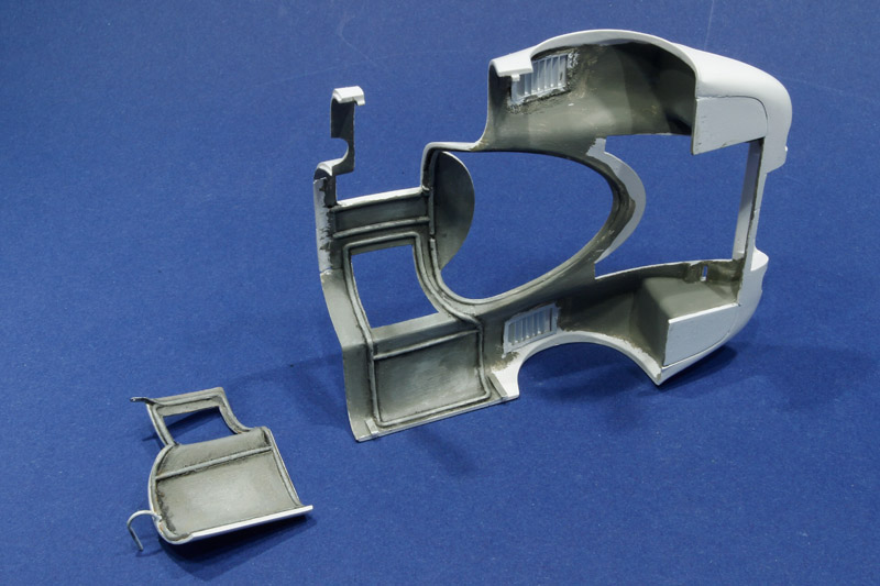

Na dat alles naar wens mooi wit was aan de buitenzijde (en een beetje zwart dus) heb ik me gestort op de "binnenzijde". De cockpit werd met redelijk slordig met een penseel grijs geverfd. Dit om zo een beetje structuur te krijgen. Daarna heb ik met een lichtere grijs de "hoger" liggende delen gedrybrushed en werden met zwarte, sterk verdunde, olieverf de "diepere" delen geaccentueerd. Het lijkt op de foto (en in het echt) een beetje over-the-top, maar dat is met opzet. Omdat de auto vrij donker is van binnen als deze dicht zit, zou je er anders helemaal niets meer van zien, nu dus nog wel.
Dan de 3 delen waar zoveel bedenktijd voor nodig was. Deze heb ik aan de binnenzijde grotendeels bekleed met scale-weave van Tenco. Deze werd aangebracht door verdunde houtlijm met een penseel aan te brengen waarna de scale weave er overheen werd gelegd. Vanuit het midden werkte ik zo naar buiten totdat alles bekleed was. Zodra de lijm uitgehard was heb ik dan het overschot met een scherp mes weggesneden.
Daarna heb ik weer met een penseel het geheel geverfd in een geelbruine kleur (XF59 Desert Yellow van Tamiya). Maar dit is natuurlijk veel te egaal en netjes, vergeet niet dat de binnenzijde gewoon ongeverfd fiberglas-achtig materiaal was. Met een aantal kleuren bruin (olieverf) welke sterk verdund was werden de schaduwdelen wat donkerder gemaakt. Er volgt nog 1 stap en dat is om de grotere vlakken wat lichter te maken vanuit het midden.
En het resultaat is nu dus als volgt:
