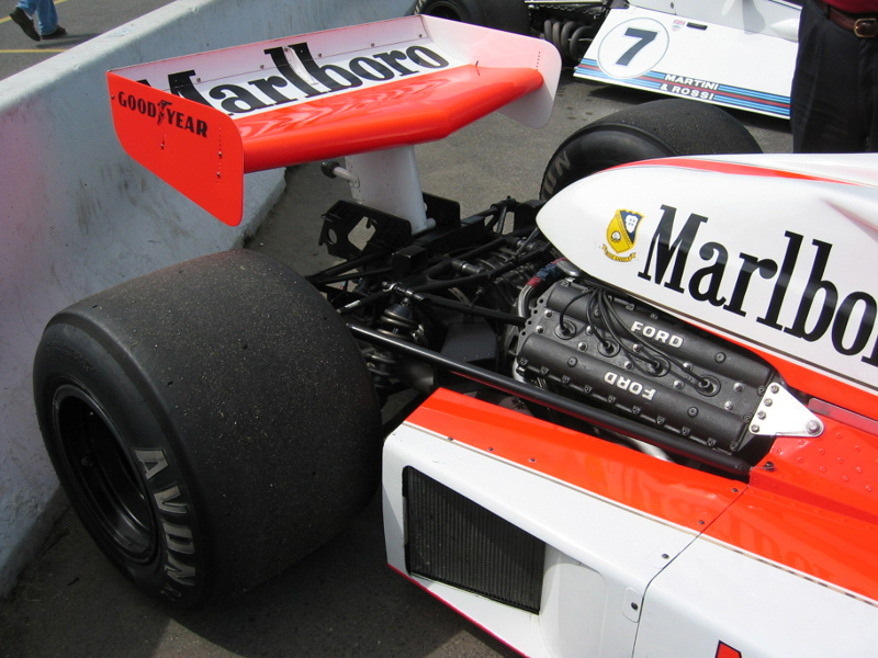

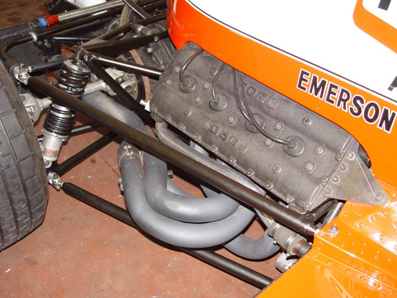

... de extra sidepods die deze M23 uit 1976 onderscheidt van de versie uit 1974 ...
Nou ... ge zijt weer eens niet gedocumenteerd blijkbaar ...
  #109
Old 19-04-2007, 13:58
Hoe bedoel je?
M23 uit 1974 : geen sidepods, uitlaten goed zichtbaar:
M23 uit 1976 : sidepods, uitlaten quasi niet zichtbaar:
ID:	5739   Click image for larger version

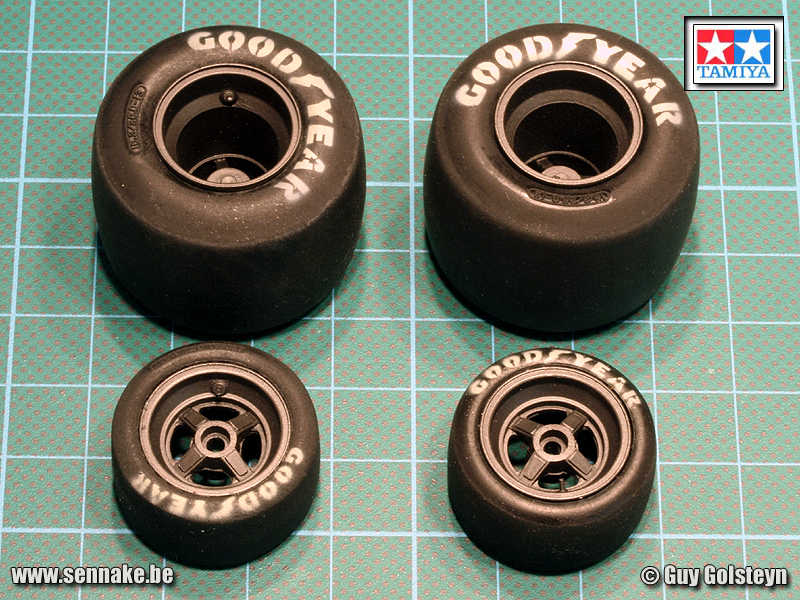

Allez vooruit, we hebben weer eens wat verder gewerkt.
De velgen werden voorzien van ventielen, die uit het zakje met horloge-onderdelen komen dat ik op de modelbouwbeurs in Dortmund gekocht heb. Ongelooflijk hoeveel bruikbare onderdelen daar in zitten!
Daarna werden de velgen gespoten met metallic black van Testor's.

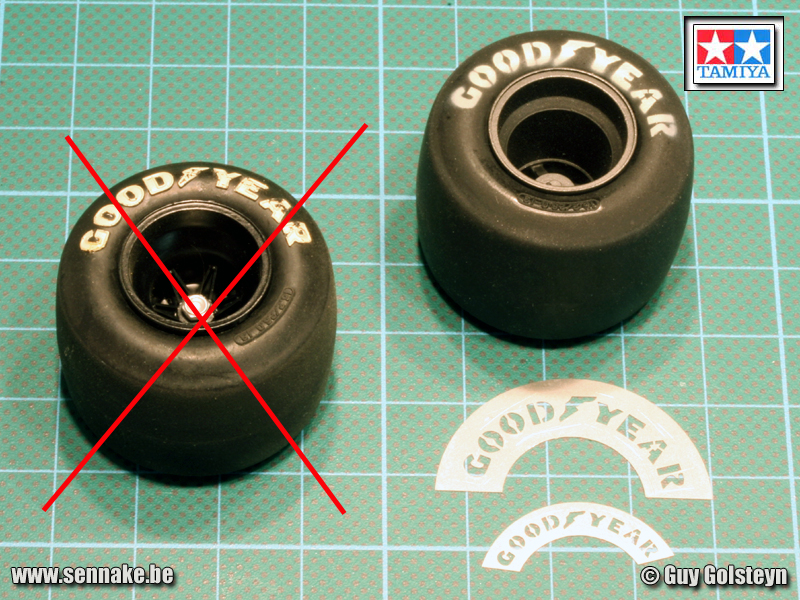

De banden werden op de loopvlakken glad geschuurd zodat de gietnaden onzichtbaar worden.
Maar ook de zijkanten werden geschuurd, om de "Good Year" letters die er in reliëf op gedrukt werden uit te vegen. Links op de foto zie je een "old school" band die met penseel en matwitte verf ingekleurd werden. De verf is ondertussen meer dan 20 jaar oud en begint af te bladderen. Realistisch ziet zo'n band er ook al niet uit.
Daarom heb ik me enkele spuitmallen aangeschaft om de Good Year letters op de zijkant van de band te spuiten. Daarna werden ze overspoten met sterk verdund "clear yellow" (thanks Gulfie voor de tip) om ze er een beetje verweerd te laten uitzien.
Eens alle velgen en banden op deze wijze behandeld werden heb ik ze eens samengelegd en er een foto van gemaakt. Ik moet de velgen nog wat drybrushen en de centrale wielmoer moet ook nog geschilderd worden, ook de ventielen worden nog een beetje in de verf gezet om ze beter tot hun recht te laten komen. En dan komen er ook nog balansgewichtjes in. Ze zijn allesbehalve klaar met andere woorden...

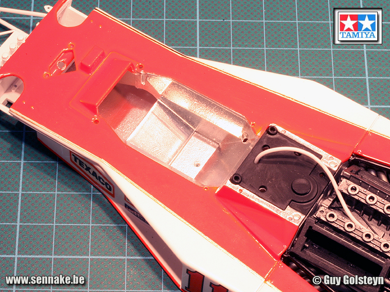

De binnenzijde van de monocoque werd bekleed met BMF, en moet nog een laagje mat vernis krijgen omdat ze op dit moment echt wel te hard blinkt. tenslotte waren die cockpits in aluminium, niet in inox

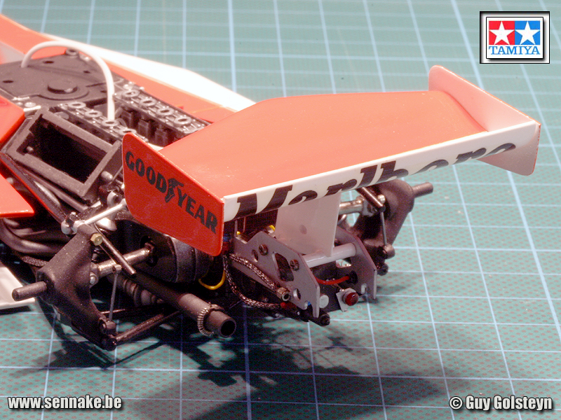

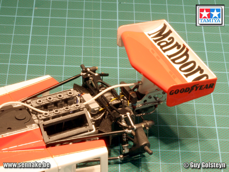

De achterspoiler werd ook al gemonteerd en de horizontale steunen werden vervangen door holle plastic buisjes die ik dankzij mini-schroefjes veel solider aan de verticale steunen kan bevestigen dan de plastic pennetjes die initiëel voorzien waren. Bovendien kan ik dankzij de schroefjes de achterspoiler perfect uitlijnen.

Dit ziet er weer TOP uit Guy! Hoe breng je die spuitmallen aan? Gewoon vastkleven op de band met tape of doe je het anders?
Tom
Valentino Rossi Models
Mijn website
Hondenclub DMH
  #119
Old 24-04-2007, 20:40
SJIEK hoor.
  #120
Old 24-04-2007, 21:23
Tom
Met masking tape ja. Maar een volgende keer ga ik toch doorzichtige plakband of zo gebruiken, want ik heb elke band wel 3 keer opnieuw moeten doen omdat het erg moeilijk is om de letters mooi te centreren op de band met die ondoorzichtige masking tape erom heen. Dus na het spuiten neem je de mal dan weg en zie je dat de letters te hoog, te laag, of scheef staan. Een vodje met aceton veegt de letters zo weg, en je kan opnieuw beginnen. Maar na een tijdje (4 banden = 8 kanten om te spuiten) word je dit wel beu natuurlijk
