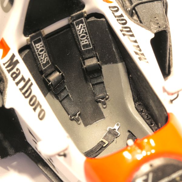

Hey Gert,
ziet er op zich goed uit, maar we gaan u wel eens moeten uitleggen hoe de gordels rond de 'buckles' lopen.
Je hebt de pin door de PE buckle gestoken, maar daar moet de gordel normaal nog eens rond (zie voorbeeld in bijlage).
OK, een detail, maar als je de eend tot 'in de pluimpjes' afwerkt zou dit het minpuntje worden, alhoewel ik me vraag of je nog kan corrigeren.
Je ziet maar.

Wat Tom zegt is absoluut correct uiteraard. De wijze waarop jij je gordels geplaatst hebt kan gewoonweg niet: als je aan de gordels trekt om ze op te spannen gebeurt er gewoon niets (tenzij je ze uitrekt natuurlijk). Dat komt omdat de gespen er gewoon aanhangen, zonder dat ze een functie vervullen. Omdat ik weet dat je toch graag mee zou doen op wedstrijden met deze eend, is het mijn plicht je te vertellen dat er voor zo'n zaken door een jury met kennis van zaken punten afgetrokken worden...

Tja Gert, troost U, ze hebben mij dat ook geleerd, gordels maken. Zo bestaat die schoudergordel nooit uit 1 stuk, maar uit 2.
Zo zie je maar, dit is geen werkje van een uurtje.

Weet dat een gordel uit 3 stukken bestaat. Een achterste stuk dat regelbaar is, een middenstuk dat over de schouders gaat en een eindstuk vooraan waarmee de piloot zich vastklikt. In dit geval nu, mag de piloot in kwestie zelfs "gene frit" meer gaan eten voor de race, want dan past 'em er niet meer in.
ehm, 3 stukken? Ik heb hier een 4- en 6-punts gordel voor me liggen (schaal 1:1, gebruikt in rallywagens) en ik tel toch echt maar 2 stukken in het deel dat over de schouders loopt.... Of begrijp ik je nu verkeerd?

Allereerst bedankt voor de -eerlijke- commentaren die jullie op een positieve manier brengen.
(streng maar rechtvaardig )
Eerst en vooral die gordels...
Ondertussen ben ik hier -weliswaar té laat- ook al veel slimmer in geworden.
Hetgeen ik had gemaakt....kan dus helemaal niet.
Maar
De stoel is reeds bevestigd op het model en laat zich niet zonder schade verwijderen.
De kuip is gespoten met Tenco-proto en dit is een superformidastisch goedje wat zich -eenmaal gezet- niet meer laat doen ?
De gespen zijn namelijk met secondelijm aan de stoel geplakt en kunnen niet meer verwijderd worden
Mijn beste oplossing om het "probleem" te verdoezelen is dus het volgende :
(pas op volgend model zal het dus "beter" zijn, sorry gasten).

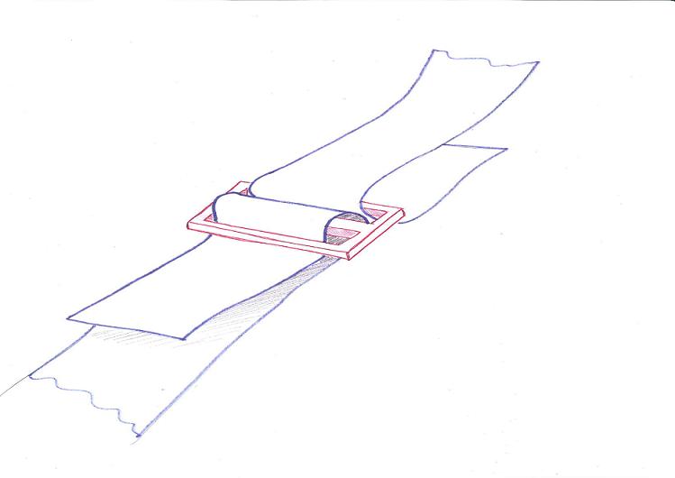

Om je hierbij te helpen heb ik eens getracht van een verklarend tekeninkske te maken van de verbinding aan de gordelgesp. Ik hoop dat het duidelijk is...

  #117
Old 26-02-2010, 11:05
Amaai nie !!!
