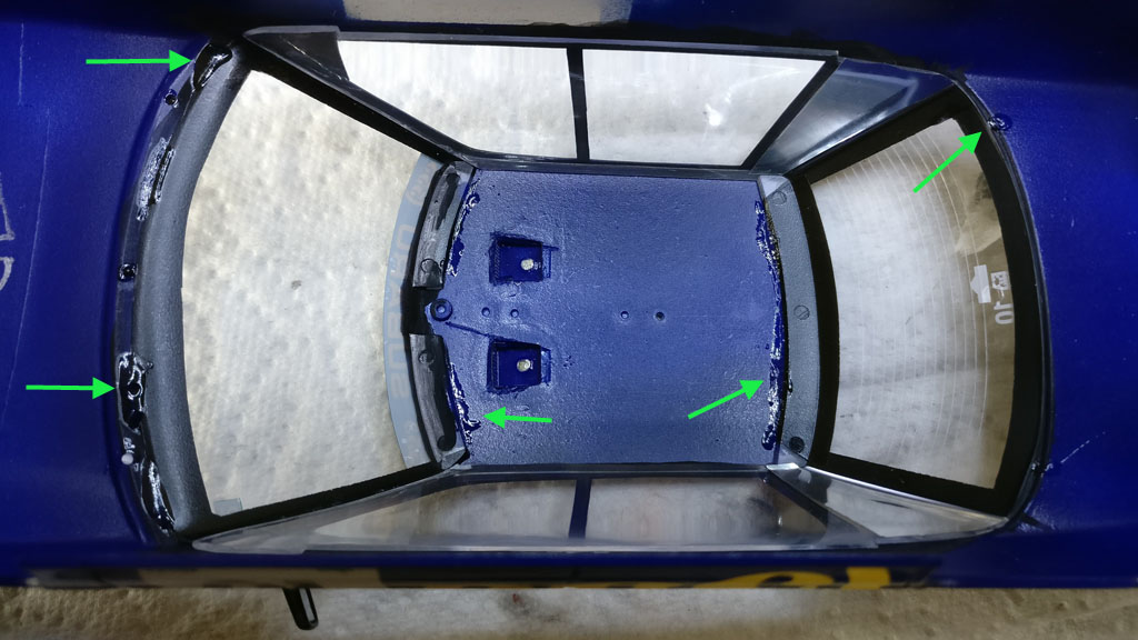

Old 03-05-2018, 09:38
Zoals beloofd een fotootje van een raampartij die in een body is geplakt met 2 componenten lijm. De partij is op z'n plek gelegd waarna ik de lijm gemengd heb en op een aantal plekken heb aangebracht (met een tandenstoker in dit geval). Deze variant heeft een droogtijd van zo'n 5 minuten dus je kan relatief rustig aan doen. Na aanbrengen heb ik de partij met m'n handen op z'n plek geduwd en goed vastgehouden totdat de lijm droog was (~5 minuten dus).
Overigens heb ik in dit geval wel eerst de raampartij in 2 delen gezaagd (voorruit en de rest) om een en ander beter te laten passen.
