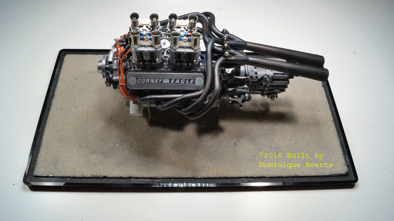

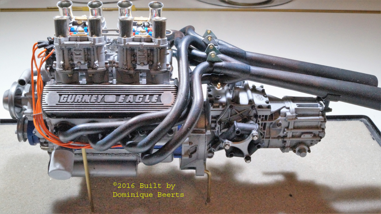

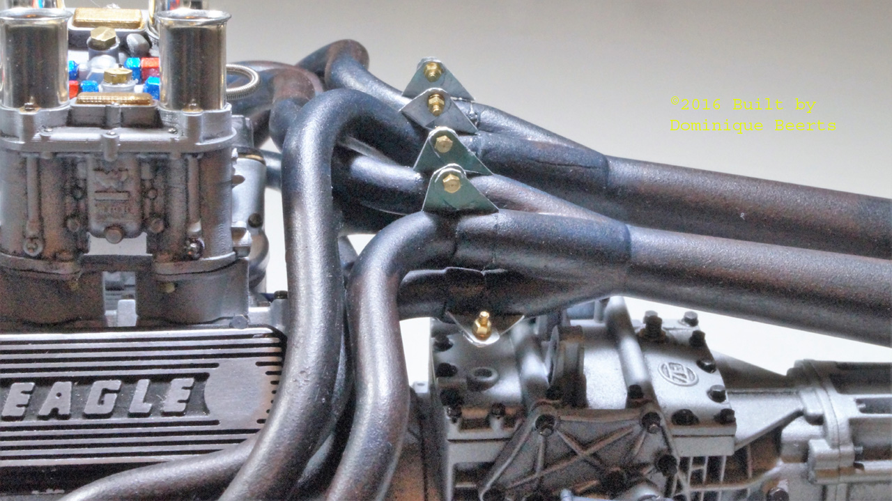

Nog een update.
Ik heb de klemmen op de uitlaat aangebracht. De kit voorziet in deze onderdelen, maar ze waren een beetje te dik naar mijn zin. Logisch, ze zijn van nature klein, en het moet natuurlijk nog gietbaar en handelbaar blijven in resin.
Ik heb ze vervangen door aluminium stukjes, en de bout, pasring en schroef uit de kit gebruikt. Nu nog in kleur zetten en weatheren net zoals de rest van de uitlaat.
Ik heb ook de model-"stand" afgewerkt. Eigenlijk zijn dat 4 rechte steunen die in de basis van de vitrine zijn vastgezet. De basis werd ingestreken met verdunde witte lijm en dan bestrooid met fijn zand.
Meer moet dat niet zijn.

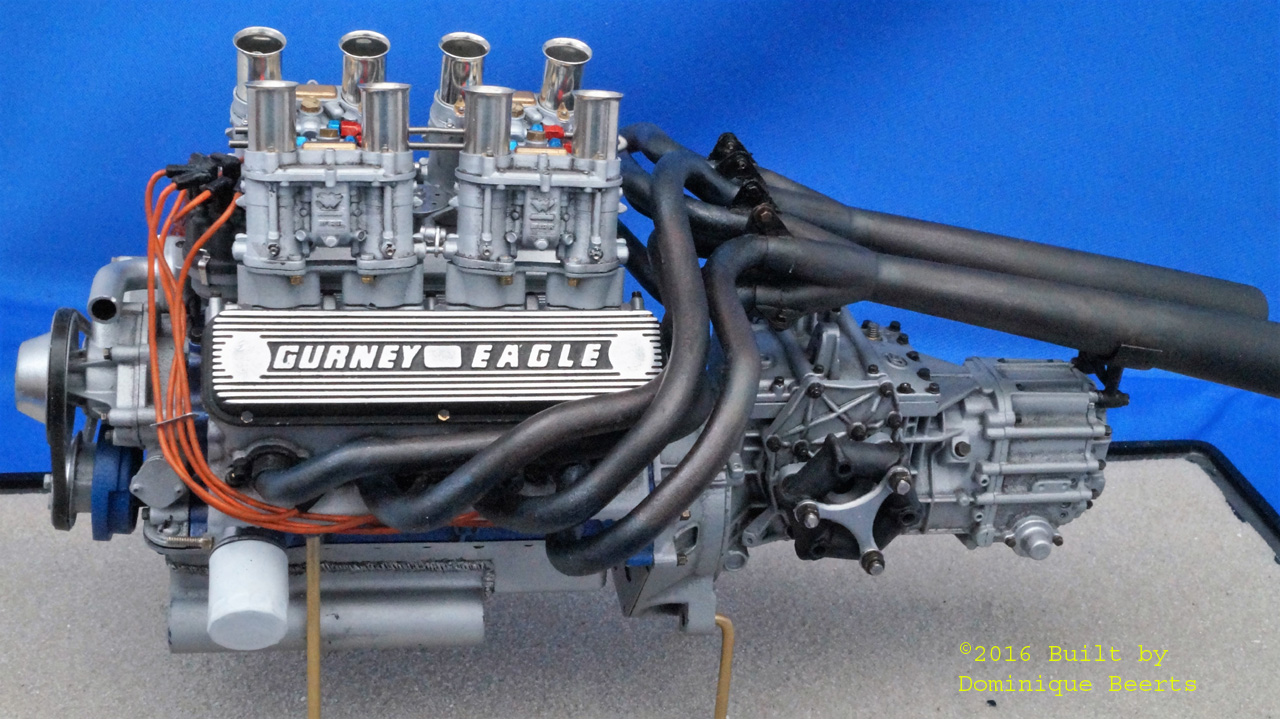

En hij is afgewerkt. Veel moest niet meer gebeuren: het schilderen en verweren van de klemmen op de uitlaten en het aanbrengen van de aandrijfriem. Verder is links en rechts nog wat verwering bijgewerkt, maar niets ingrijpends of opvallend, enkel details. Buiten misschien het down-tonen van de scherpe oranje kleur van de ontstekingskabels.
Op aanbrengen van een Nederlander dan nog, die vond dat dat oranje toch wat teveel van het goede was ... Er zijn geen zekerheden meer
Een teaser:
De rest vind je in deze galerij. De kitreview zit hier.
