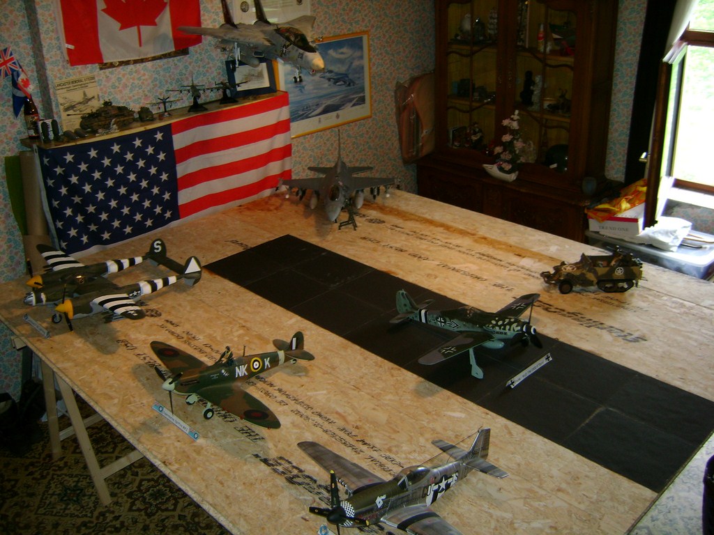

Hier een fotooken van hetgeen waarmee ik bezig ben. Alles rondom mijn "piste" zou dus gras moeten worden (tamelijk groot oppervlak dus).
Ik ben wel aan het overwegen om links en rechts van men piste nog een kleine "zandstrook" te maken.
Maar het grootste deel wordt dus gras.

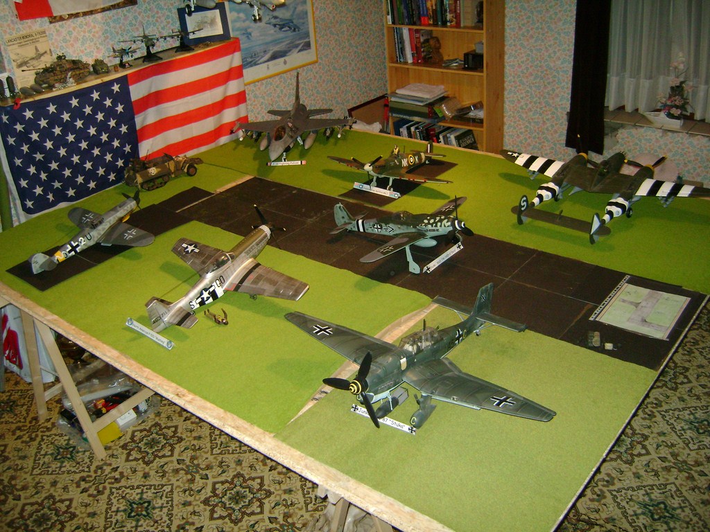

Misschien zullen sommigen van jullie zich wel afvragen waarom het rond dit "project" zo stil is.
Ben nog wat aan het brainstormen en nog wat zaken aan het veranderen.
Grasmatten zijn ondertussen wel al op maat gesneden, en heb links en rechts van de hoofdpiste nog 2 kleinere pisten gemaakt. Voorlopig alleen in proefopstelling, nog niets geplakt.
Daar ge ik binnenkort eens werk van maken (tijdens een weekje verlof)

Na enkele weken stilte op het vliegveld zijn we vandaag begonnen met het plakken van de grasmatten, en ik moet zeggen, ik had het slechter verwacht.
Houtlijm verdunnen met water, mooi opensmeren, grasmat aandrukken en wat gladstrijken met een (koud) strijkijzer.
In het begin altijd wel wat oneffenheden maar na enkele uren trekken die blijkbaar vanzelf weg. (net zoals bij behangpapier).
Morgen doen we nog wat verder, we jagen ons niet op, en dan komt dat allemaal in orde.

Ondertussen zijn alle grasmatten geplakt. Foto's volgen
